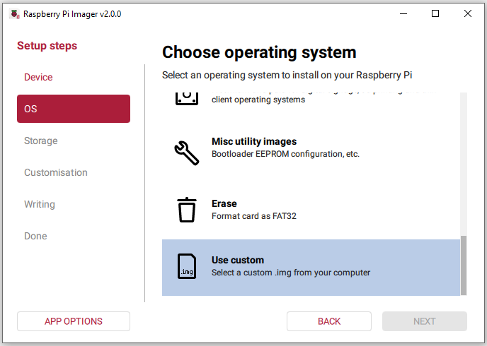

  4. Ve a la sección OS, desplázate hasta la parte inferior y selecciona Use custom.
    ../../_images/imager_use_custom1.png

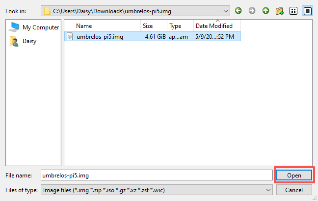

  5. Selecciona el archivo de imagen de Umbrel OS que descargaste y extrajiste anteriormente, luego haz clic en Open.
    ../../_images/umbrel_choose_umbrel1.png

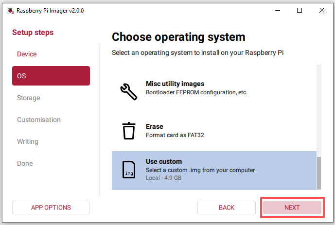

  6. Haz clic en Next para continuar.
    ../../_images/imager_custom_next1.png

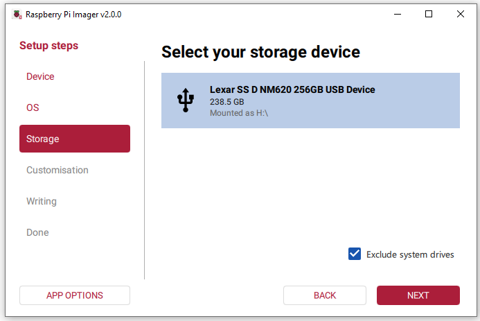

  7. En la sección Storage, selecciona tu SSD NVMe. Asegúrate de elegir el SSD NVMe y no otra unidad de tu ordenador.
    ../../_images/nvme_storage1.png

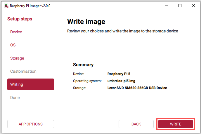

  8. Revisa cuidadosamente todos los ajustes y luego haz clic en WRITE.
    ../../_images/imager_write_umbrel1.png

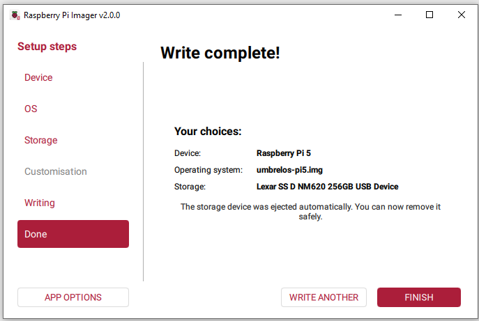

  10. Cuando aparezca el mensaje “Write Complete”, la imagen se habrá escrito y verificado correctamente.
    ../../_images/imager_umbrel_finish1.png
