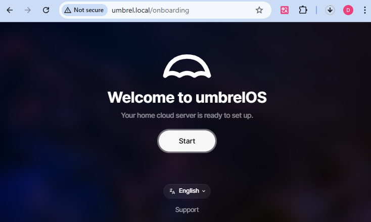

  2. Besuchen Sie in Ihrem Browser: http://umbrel.local. Wenn die Seite nicht geöffnet wird, suchen Sie in Ihrem Router nach der IP-Adresse des Umbrel-Geräts, z.B.: http://192.168.1.50

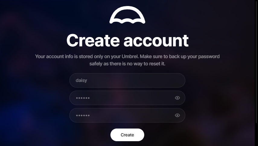

  3. Erstellen Sie Ihr Umbrel-Konto, indem Sie einen Benutzernamen und ein Passwort festlegen. Dieses Passwort wird für den zukünftigen Fernzugriff auf Umbrel verwendet, merken Sie es sich also.

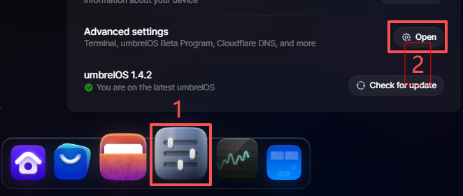

  5. Öffnen Sie das Terminal. Klicken Sie auf dem Desktop auf das Symbol Einstellungen, wählen Sie dann Erweiterte Einstellungen und klicken Sie auf Öffnen.

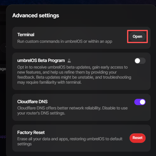

  6. Klicken Sie auf Terminal öffnen.

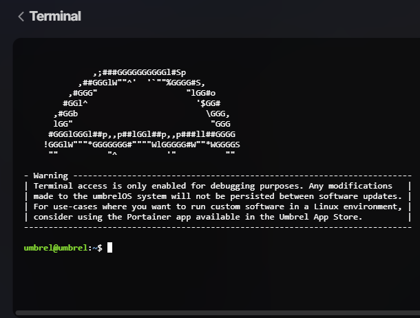

  7. Sie können wählen, ob Sie das Terminal in Umbrel OS oder innerhalb einer bestimmten App öffnen möchten. Beide Optionen führen Sie zur Terminal-Oberfläche.
