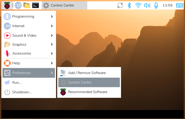

  1. Klicken Sie unten links auf dem Bildschirm auf Menü -> Einstellungen, suchen Sie dann das Kontrollzentrum und öffnen Sie es.
    ../../_images/sleep_screen1.png

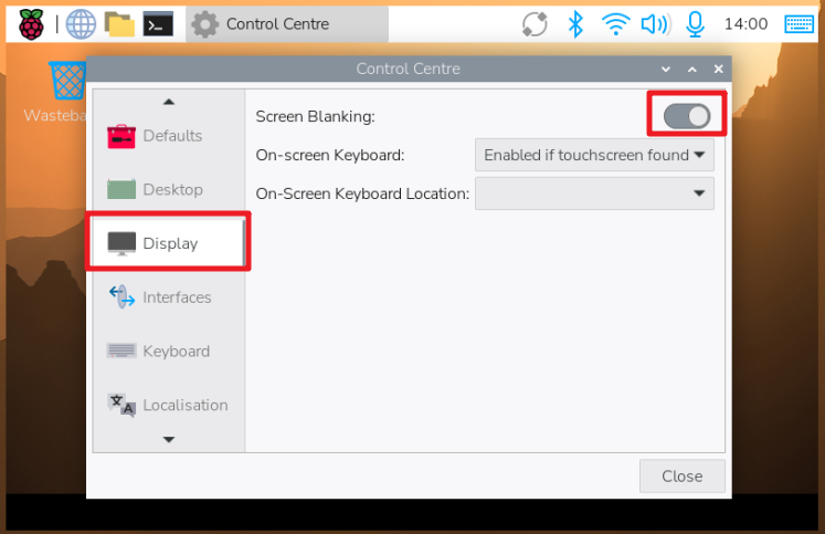

  2. Klicken Sie im Kontrollzentrum, um die Anzeige-Einstellungen zu öffnen.
  3. Suchen Sie die Option Bildschirm-Ausschalten und schalten Sie sie ein.
../../_images/sleep_screen2.png

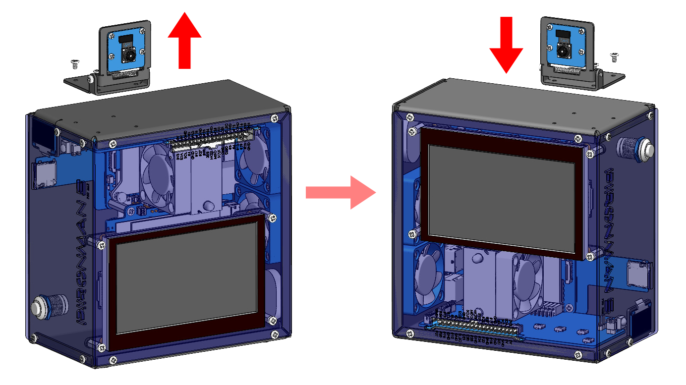

    Entfernen Sie die Kamera vom Pironman 5 Pro MAX, drehen Sie das gesamte Gerät um und installieren Sie die Kamera wieder. Die Installation sollte symmetrisch zu ihrer ursprünglichen Ausrichtung sein.
    ../../_images/inverted_screen0.png

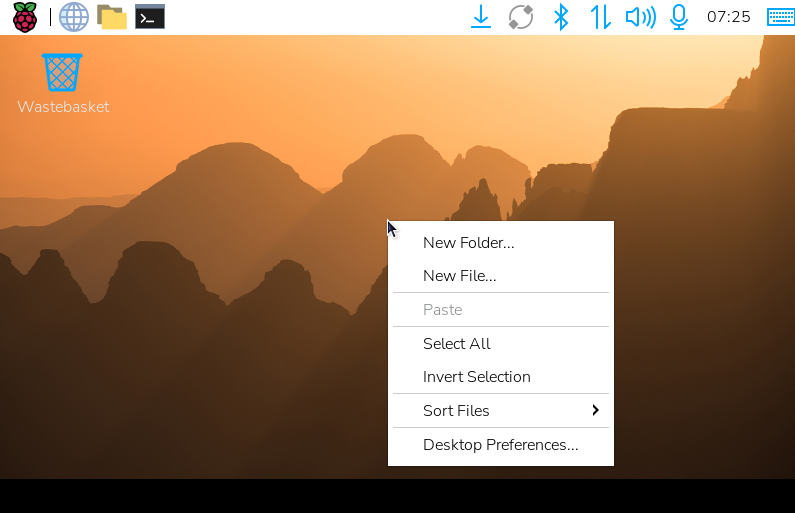

    Schalten Sie das Gerät ein. Halten Sie auf dem Touchscreen den Desktop gedrückt, um das Menü aufzurufen, und wählen Sie Desktop-Einstellungen.
    ../../_images/inverted_screen1.png

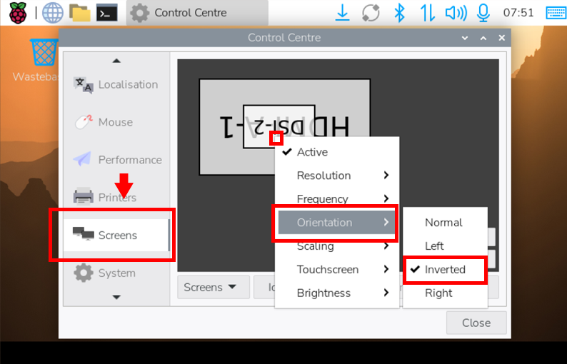

    Scrollen Sie nach unten, um die Option Bildschirme zu finden, und halten Sie dann die Bildschirmanzeige im Display gedrückt. Wählen Sie Ausrichtung → Umgekehrt.
    ../../_images/inverted_screen2.png

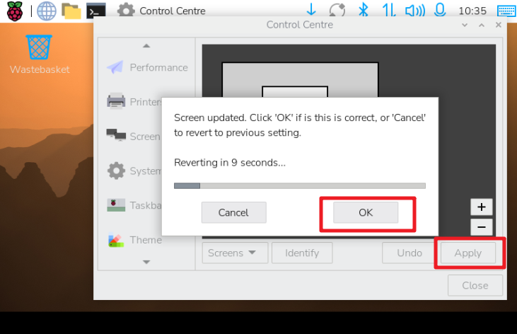

    Übernehmen Sie die Einstellungen. Das Aktualisierungsfenster zeigt den Bildschirm an, Sie müssen auf OK klicken, um zu bestätigen.
    ../../_images/inverted_screen3.png
