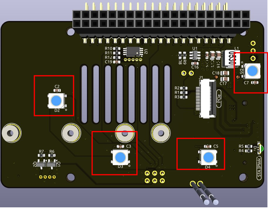

Die Platine ist mit 4 WS2812-RGB-LEDs ausgestattet, die individuell konfigurierbar sind. Nutzer:innen können sie ein- und ausschalten, die Farbe ändern, die Helligkeit anpassen, den Anzeigeeffekt wechseln und die Änderungsrate einstellen.

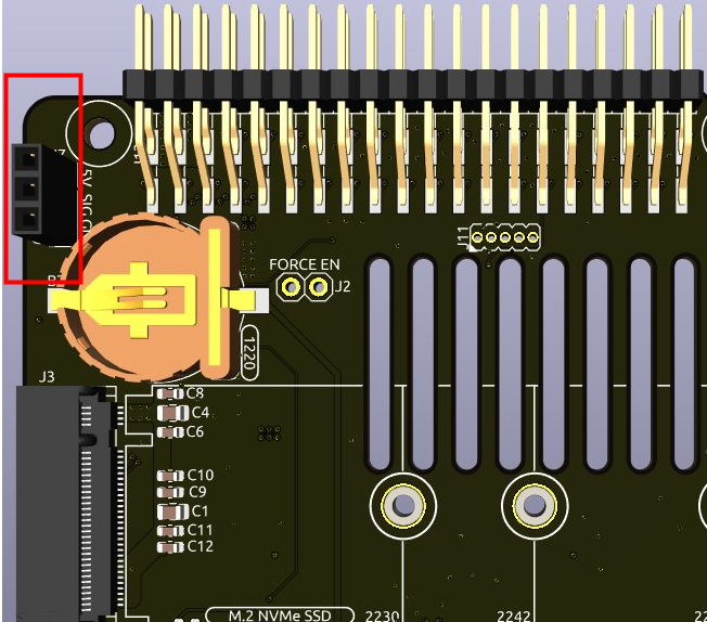

Die WS2812-RGB-LEDs unterstützen serielle Kaskadierung, sodass ein externer RGB-LED-Streifen angeschlossen werden kann. Verbinde den SIG-Pin mit dem DIN-Pin des Streifens zur Erweiterung.

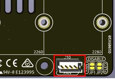

RGB-Lüfteranschlüsse
Die IO-Erweiterungsplatine unterstützt einen 5V-Lüfter ohne PWM-Steuerung.
Schließe das Lüfterkabel am FAN-Port an.
../../_images/io_board_fan2.png

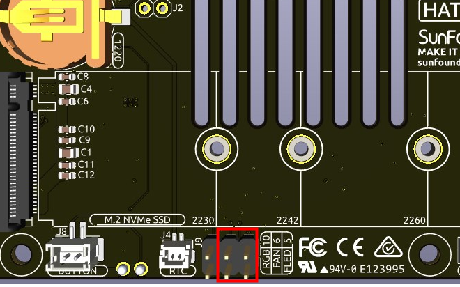

Die beiden Pinreihen unter J9 sind Aktivierungspins für den Lüfter und dessen RGB-LED. Standardmäßig sind Jumper eingesetzt, sodass GPIO6 und GPIO5 den Ein/Aus-Zustand des Lüfters und der LED steuern. Wird dies nicht benötigt, können die Jumper entfernt werden, um GPIO6 bzw. GPIO5 freizugeben.

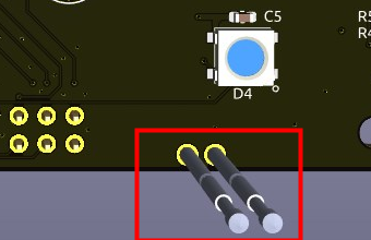

  • Der Raspberry Pi 5 verfügt über einen J2-Jumper, der sich zwischen dem RTC-Batterieanschluss und dem Rand der Platine befindet. Über diesen lässt sich eine externe Power-Taste anschließen, indem ein normalerweise offener Taster (NO) über die zwei Lötpunkte verbunden wird. Ein kurzer Druck simuliert den eingebauten Power-Button.
    ../../_images/pi5_j22.jpg
  • Der Pironman 5 Mini leitet den J2-Jumper über zwei Pogo-Pins zu einem externen Power-Button weiter.
    ../../_images/power_switch_j2.jpeg ../../_images/power_switch_j2_2.jpeg
  • Dadurch lässt sich der Raspberry Pi 5 nun über die Power-Taste ein- und ausschalten.

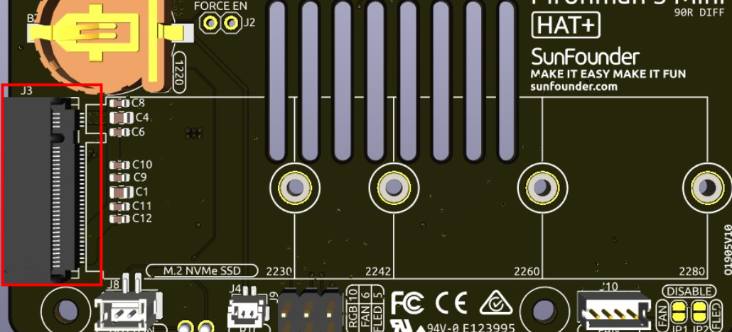

NVMe-Modul

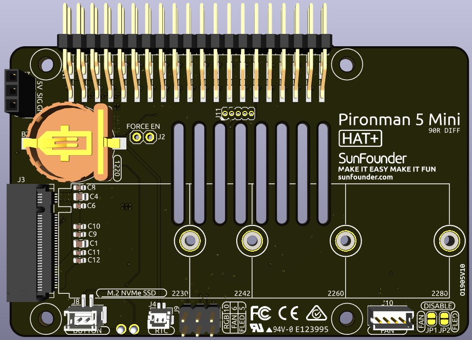

Der Pironman 5 Mini enthält ein integriertes PCIe-Adaptermodul für NVMe-SSDs. Es unterstützt vier Formfaktoren: 2230, 2242, 2260 und 2280 – alle passend für den M.2-M-Key-Slot.

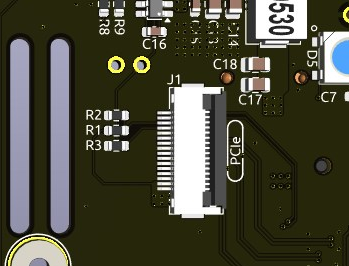

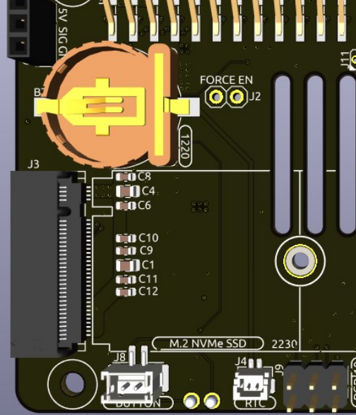

  • Das Modul wird über ein 16-poliges 0,5 mm Reverse-FFC-Kabel oder ein angepasstes FPC-Kabel (Flexible Printed Circuit) mit impedanzangepasstem Design verbunden.
    ../../_images/nvme_pcie.png

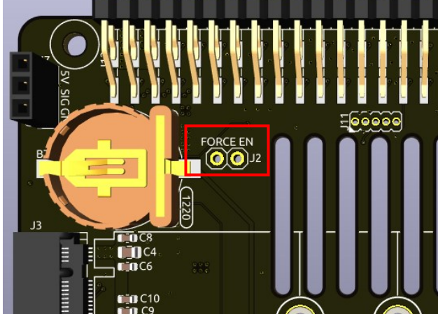

  • FORCE ENABLE: Die integrierte Stromversorgung wird durch ein Signal vom PCIe-Interface aktiviert. Nach dem Start des Raspberry Pi schaltet dieses Signal die 3,3 V-Stromversorgung ein. Falls ein System das Schaltsignal nicht unterstützt, kann durch Überbrücken von J2 FORCE ENABLE (zwei Lötpads) die 3,3 V-Stromversorgung dauerhaft aktiviert werden.

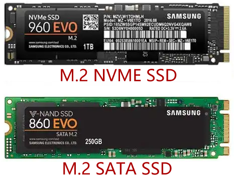

Zum SSD-Typ
M.2-SSDs zeichnen sich durch ihre kompakte Bauform aus. Sie unterscheiden sich hauptsächlich durch ihre Anschlussart (Keying) und Schnittstelle:
  • M.2 SATA SSDs – Verwenden die SATA-Schnittstelle, ähnlich wie 2,5“-SSDs, aber im M.2-Format. Die Geschwindigkeit ist durch SATA III auf ca. 600 MB/s begrenzt. Kompatibel mit B- und M-Key-Slots.
  • M.2 NVMe SSDs – Nutzen das NVMe-Protokoll über PCIe-Lanes und bieten deutlich höhere Übertragungsraten. Ideal für Gaming, Videoschnitt und datenintensive Anwendungen. Sie benötigen in der Regel einen M-Key-Slot. Raspberry Pi 5 unterstützt PCIe 3.0 mit einer theoretischen Geschwindigkeit bis zu 3.500 MB/s.
M.2-SSDs gibt es mit B-Key, M-Key und B+M-Key. Letzterer kombiniert beide Steckertypen. Siehe Abbildung:
../../_images/ssd_key2.png
Allgemein gilt: M.2 SATA SSDs sind B+M-keyed (passen in B- und M-Key-Slots), während M.2 NVMe SSDs (PCIe 3.0 x4) ausschließlich M-Keyed sind.
../../_images/ssd_model22.png

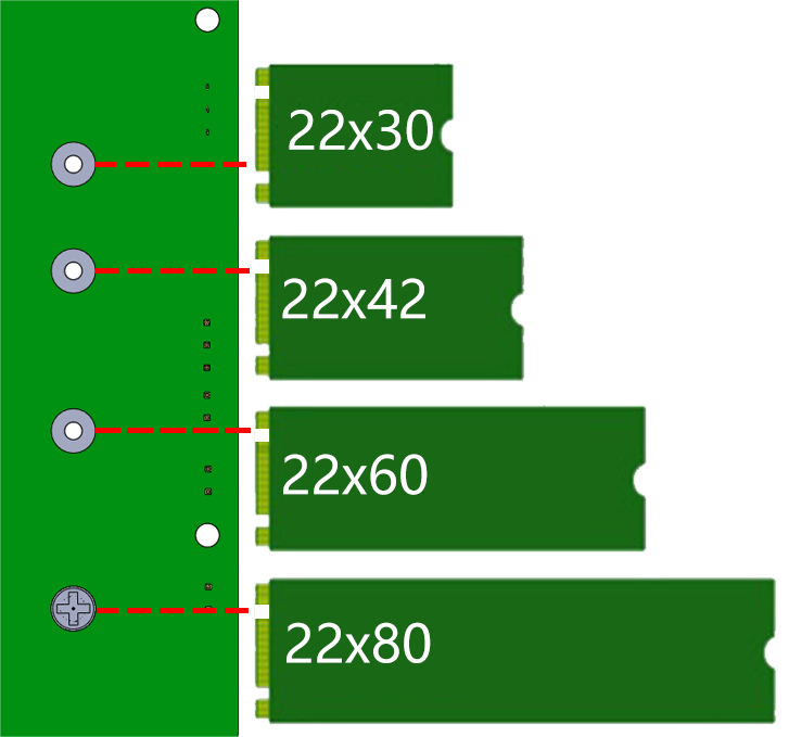

Der Pironman 5 Mini unterstützt vier NVMe M.2 SSD-Größen (für PCIe Gen 2.0 / Gen 3.0): 2230, 2242, 2260 und 2280. Die Zahl 22 steht für die Breite in mm, die nachfolgenden Ziffern für die Länge. Längere Module bieten Platz für mehr NAND-Chips und damit mehr Speicherkapazität.
../../_images/m2_ssd_size2.png

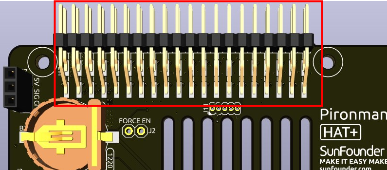

Zwei rechtwinklige Header-Verbinder führen die GPIO-Pins des Raspberry Pi heraus. Beachte jedoch, dass IR-Empfänger, RGB-LED und Lüfter bestimmte Pins belegen. Entferne bei Bedarf die Jumper, um diese Pins anderweitig zu nutzen.
