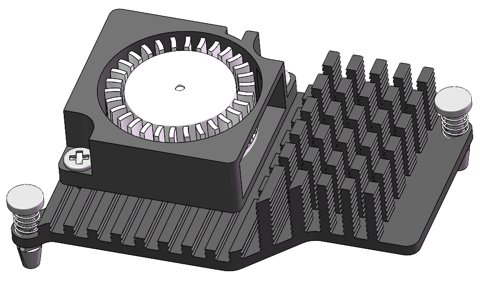

Der Aktivkühler im Pironman 5 Mini wird direkt vom Raspberry Pi-System gesteuert.
../../_images/active_cooler.png
Für die Kühlung des Raspberry Pi 5 – insbesondere unter hoher Last – setzt das Design des Pironman 5 Mini auf ein intelligentes Kühlsystem. Es besteht aus einem Haupt-Aktivkühler (active cooler) sowie einem ergänzenden RGB-Lüfter. Diese Kühlstrategie ist eng mit dem thermischen Management des Raspberry Pi 5 verknüpft.
Die Lüftersteuerung des Aktivkühlers richtet sich nach der Temperatur des Raspberry Pi 5:
  • Unter 50 °C: Lüfter bleibt aus (0 % Drehzahl)
  • Ab 50 °C: niedrige Drehzahl (30 %)
  • Ab 60 °C: mittlere Drehzahl (50 %)
  • Ab 67,5 °C: hohe Drehzahl (70 %)
  • Ab 75 °C: maximale Drehzahl (100 %)
Diese Temperatur-Drehzahl-Regelung gilt auch beim Abkühlen, wobei eine Hysterese von 5 °C angewendet wird. Die Lüfterdrehzahl sinkt also jeweils erst, wenn die Temperatur 5 °C unter die genannten Schwellen fällt.
