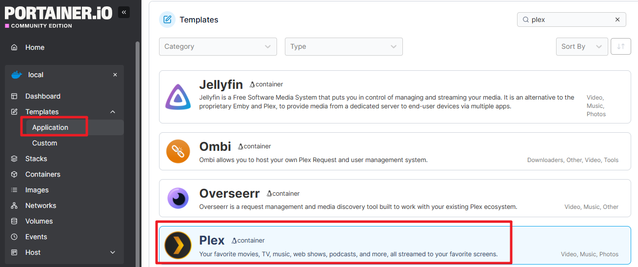

  2. Gehen Sie zu Templates (Vorlagen) -> Application (Anwendung). Geben Sie plex in die Suchleiste oben rechts ein und klicken Sie darauf.
    ../../_images/ptn_temp_plex1.png
