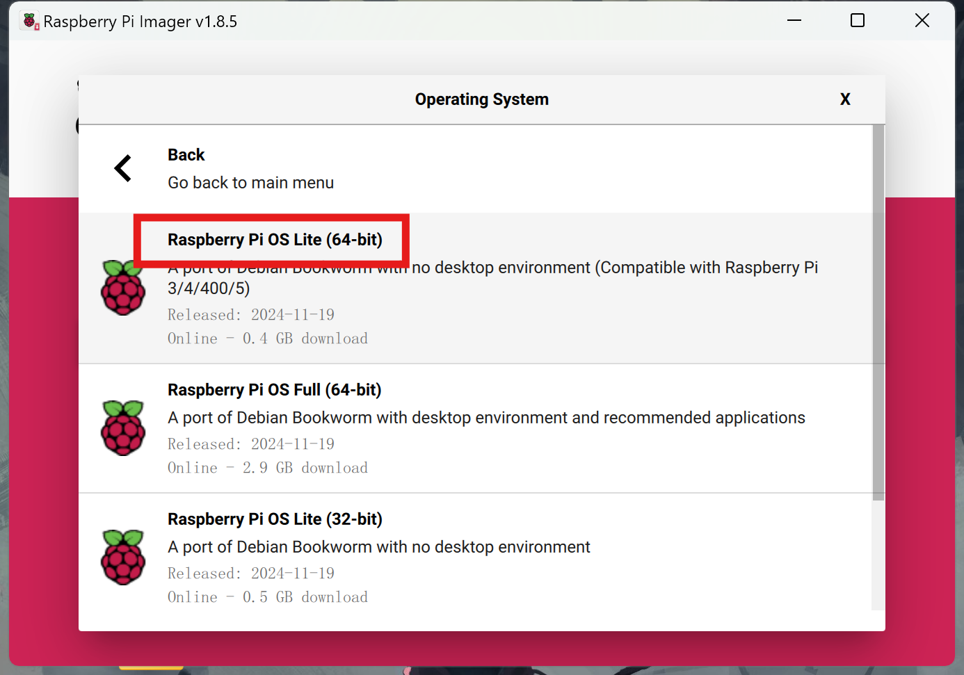

Bitte stellen Sie sicher, dass Sie das richtige Betriebssystem installiert und die Netzwerkkonfiguration vorgenommen haben. Die Vorgehensweise entspricht der Anleitung unter Installation des Betriebssystems, jedoch wählen Sie beim Auswählen des Images bitte „Raspberry Pi OS Lite“ aus der Kategorie „Raspberry Pi OS (other)“.

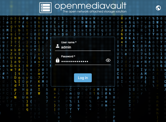

Es erscheint eine Login-Seite. Melden Sie sich mit dem Standardbenutzernamen und Passwort an. Der Standardbenutzername ist admin, das Passwort lautet openmediavault.

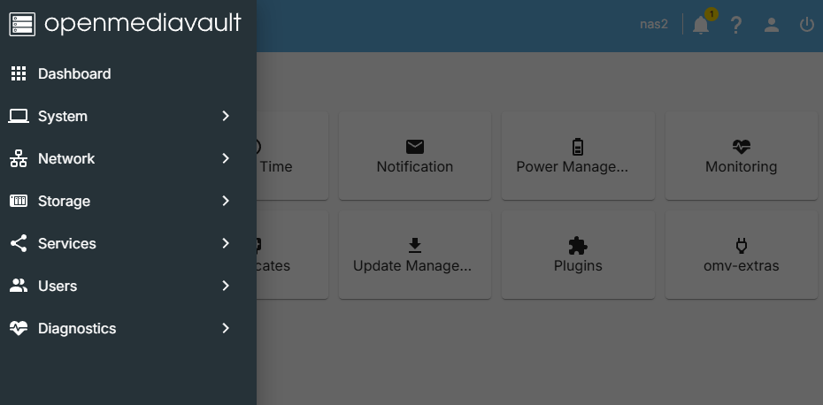

Nach der Anmeldung sehen Sie die Hauptoberfläche von OpenMediaVault.

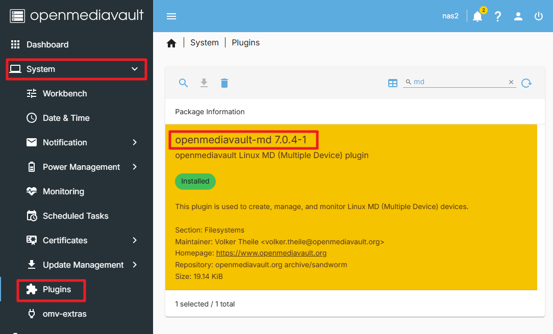

  1. Wählen Sie im Menü System den Punkt Plugins, suchen Sie nach dem Plugin openmediavault-md und installieren Sie es.
../../_images/omv-raid-11.png

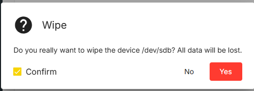

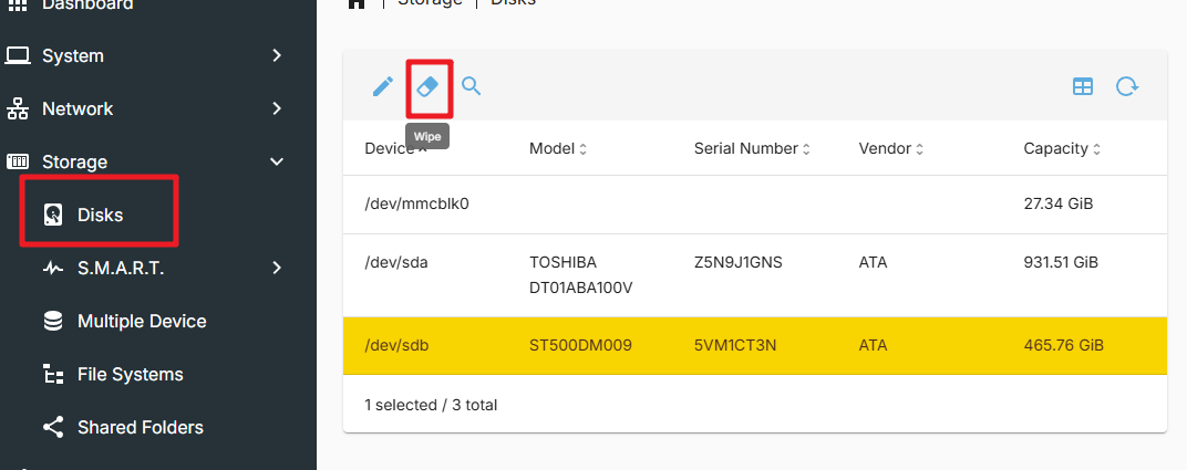

  1. Klicken Sie im Menü Speicher auf Laufwerke und löschen Sie die beiden SSDs.
../../_images/omv-raid-21.png
  1. Achtung: Durch diesen Vorgang werden alle Daten auf den Laufwerken gelöscht. Sichern Sie vorher wichtige Daten.
../../_images/omv-raid-31.png
  1. Wählen Sie beim Löschmodus SCHNELL – das ist ausreichend.
../../_images/omv-raid-41.png

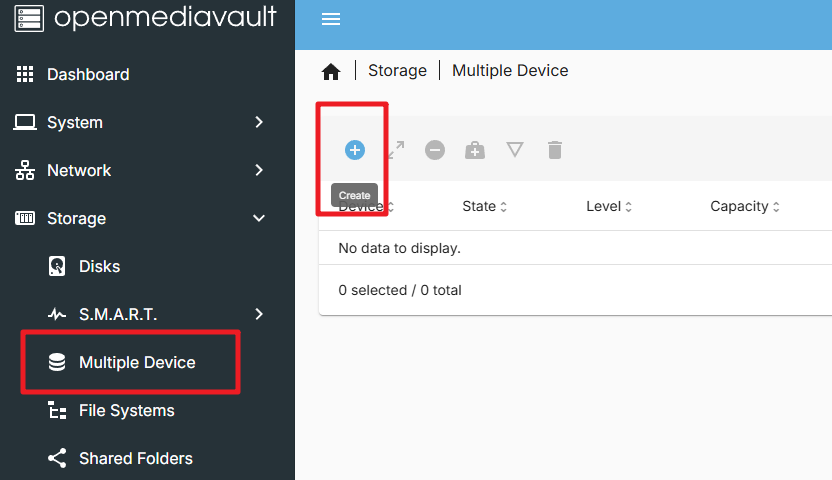

  1. Gehen Sie zum Reiter Mehrere Geräte und klicken Sie auf Erstellen.
../../_images/omv-raid-51.png

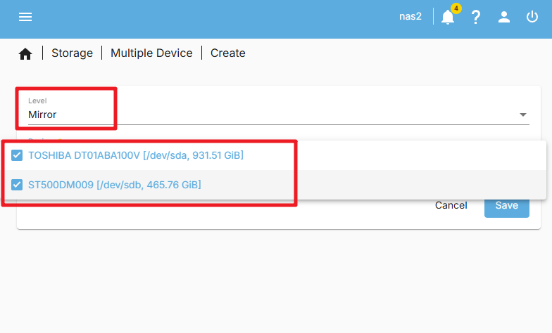

  1. Wählen Sie unter Level entweder Striping (RAID 0) oder Mirroring (RAID 1). Unter Geräte wählen Sie die zuvor gelöschten Laufwerke. Klicken Sie auf Speichern und warten Sie, bis die RAID-Konfiguration abgeschlossen ist.
../../_images/omv-raid-61.png
Bei einem Fehler (500 - Internal Server Error) starten Sie OMV neu.

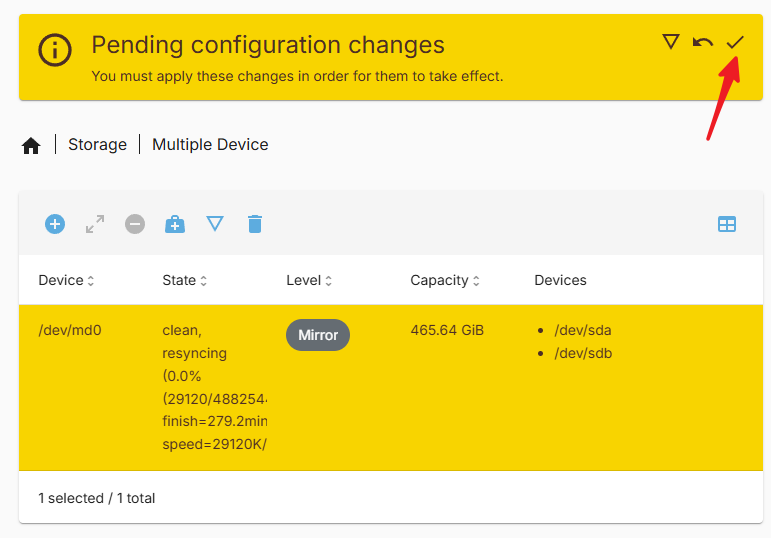

  1. Übernehmen Sie die Änderungen mit einem Klick auf Übernehmen.
../../_images/omv-raid-71.png

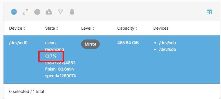

  1. Warten Sie, bis der Status des RAID-Verbunds 100% erreicht hat.
../../_images/omv-raid-81.png
  1. Nach Abschluss der Konfiguration sind Ihre Laufwerke im RAID 0- oder RAID 1-Verbund nutzbar und stehen als ein gemeinsamer Speicher zur Verfügung.

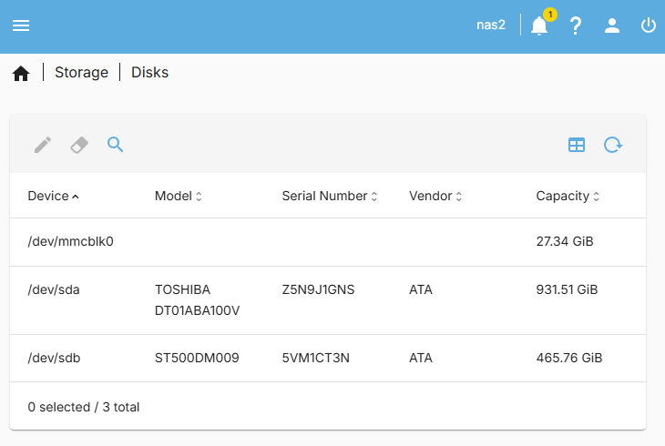

In der Hauptoberfläche von OpenMediaVault klicken Sie im Menü links auf Speicher. Auf der Speicher-Seite wählen Sie den Reiter Laufwerke. Dort sehen Sie alle an Ihren Raspberry Pi angeschlossenen Laufwerke. Vergewissern Sie sich, dass Ihr NVMe-Gehäuse ein Laufwerk enthält.
../../_images/omv-disk1.png

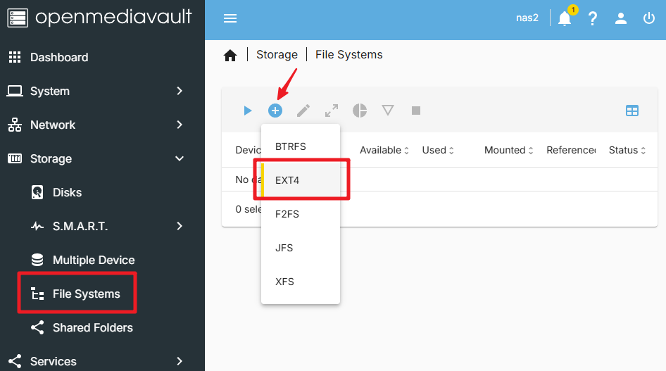

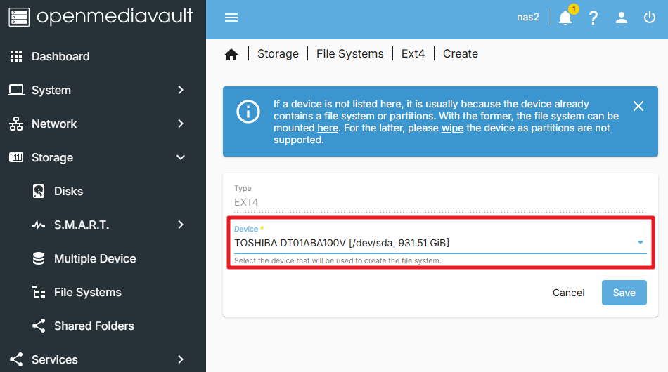

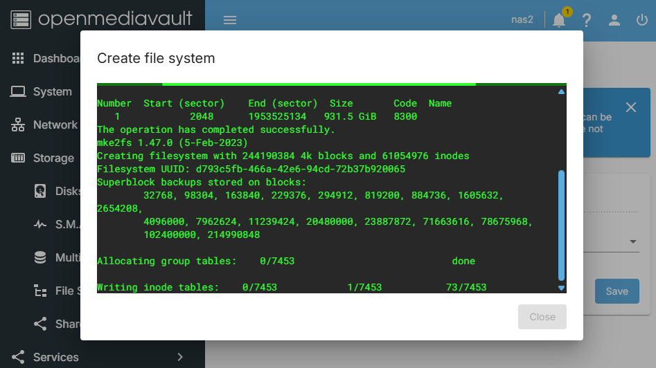

  1. Klicken Sie in der Seitenleiste auf Dateisysteme. Erstellen und mounten Sie ein neues Dateisystem. Wählen Sie ext4 als Typ.
../../_images/omv-mount1.png

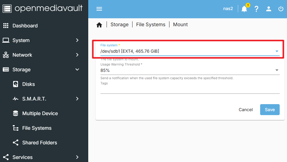

  1. Wählen Sie das Gerät aus und klicken Sie auf Speichern.
Wenn Sie ein RAID eingerichtet haben, wird das RAID-Gerät in der Liste angezeigt. Wählen Sie es einfach aus und speichern Sie.
../../_images/omv-mount-21.png
  1. Es erscheint ein Fenster mit dem Hinweis, dass das Dateisystem erstellt wird. Bitte einen Moment warten.

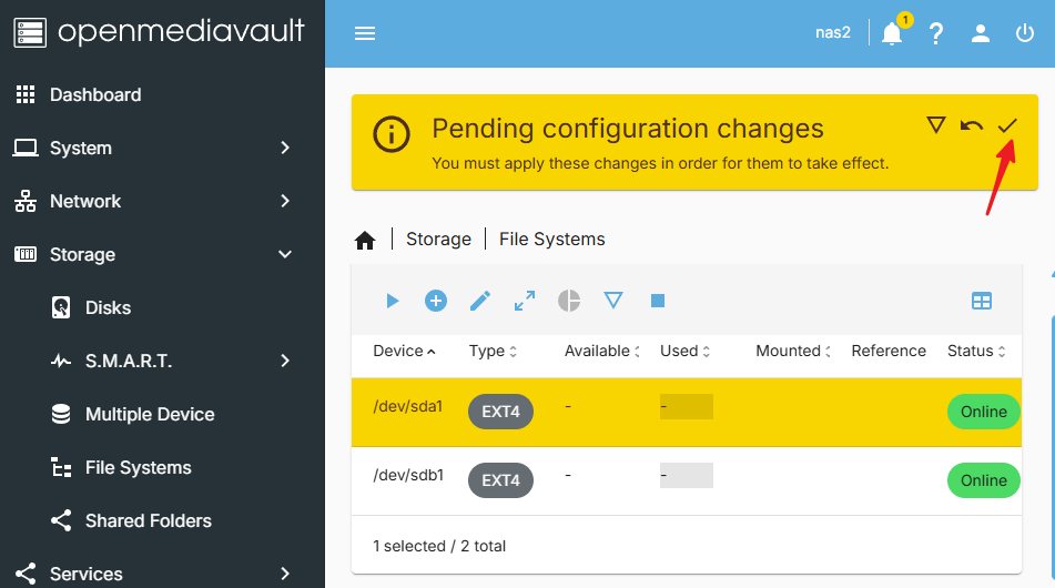

  1. Nach dem Mounten klicken Sie auf Übernehmen. Anschließend wird das Laufwerk im Dateisystem angezeigt.
../../_images/omv-mount-51.png

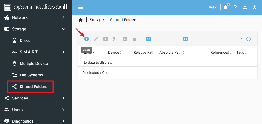

  1. Wechseln Sie in der Storage-Seite zum Reiter Shared Folders und klicken Sie auf Create.
../../_images/omv-share-11.png

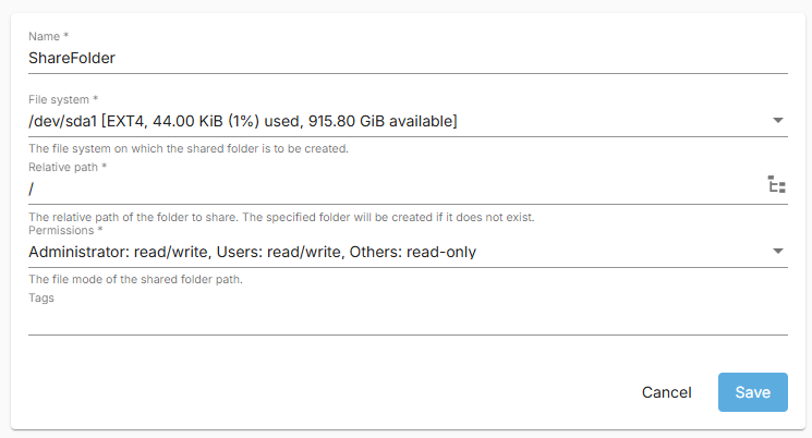

  1. Geben Sie einen Namen ein, wählen Sie das gewünschte Laufwerk, den Pfad und die Berechtigungen des Ordners. Klicken Sie auf Speichern.
../../_images/omv-share-21.png

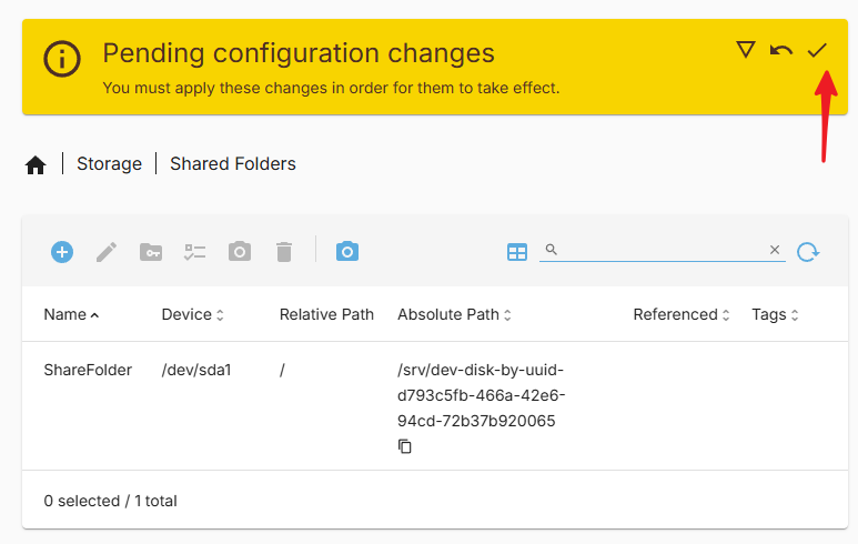

  1. Der neu erstellte Ordner erscheint nun in der Liste. Prüfen Sie die Angaben und übernehmen Sie die Konfiguration.
../../_images/omv-share-31.png

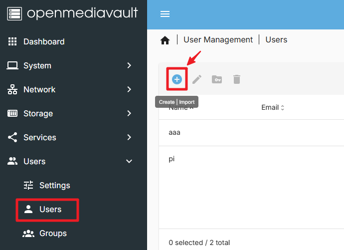

7. Neuen Benutzer anlegen
Um auf den Ordner zugreifen zu können, erstellen Sie einen neuen Benutzer:
  1. Gehen Sie zur User-Seite und klicken Sie auf Create.
../../_images/omv-user-11.png

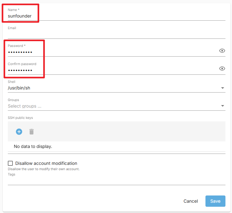

  1. Geben Sie Benutzername und Passwort ein und klicken Sie auf Save.
../../_images/omv-user-21.png
Der Benutzer wurde erfolgreich erstellt.

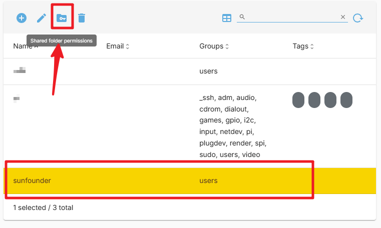

8. Berechtigungen festlegen
  1. Klicken Sie auf der Seite Shared Folders auf den eben erstellten Ordner. Dann auf Permissions.
../../_images/omv-user-31.png

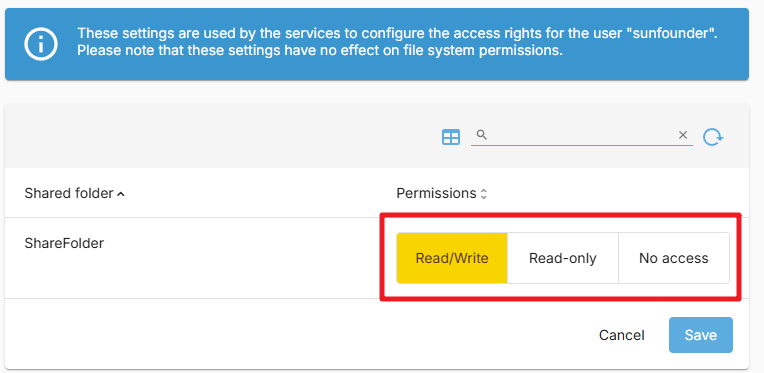

  1. Legen Sie die Zugriffsrechte fest und klicken Sie auf Save.
../../_images/omv-user-41.png

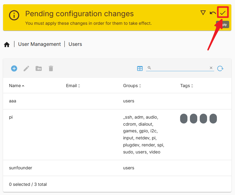

  1. Klicken Sie anschließend auf Apply.
../../_images/omv-user-51.png

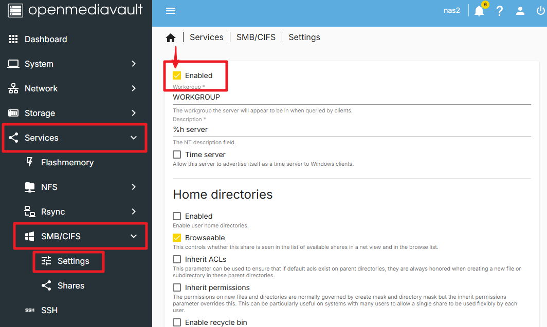

  1. Gehen Sie zur Seite Services, öffnen Sie den Reiter SMB/CIFS > Setting und aktivieren Sie die Option Enable. Dann auf Save klicken.
../../_images/omv-smb-11.png

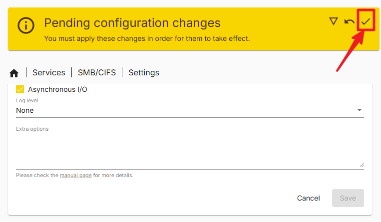

  1. Übernehmen Sie die Änderungen mit Apply.
../../_images/omv-smb-21.png

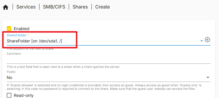

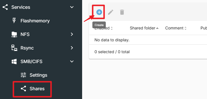

  1. Wechseln Sie zur Seite Shares und klicken Sie auf Create.
../../_images/omv-smb-31.png
  1. Wählen Sie auf der Seite Create Share den Pfad zum freigegebenen Ordner. Klicken Sie auf Save. Weitere Optionen auf dieser Seite können nach Bedarf angepasst werden.

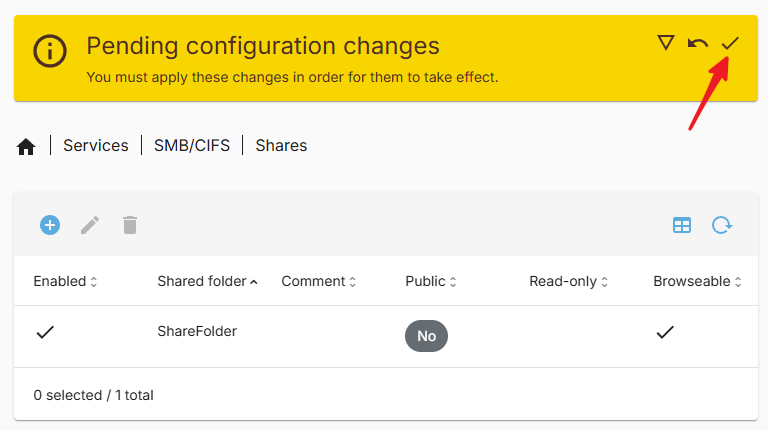

  1. Klicken Sie auf Apply.
../../_images/omv-smb-51.png

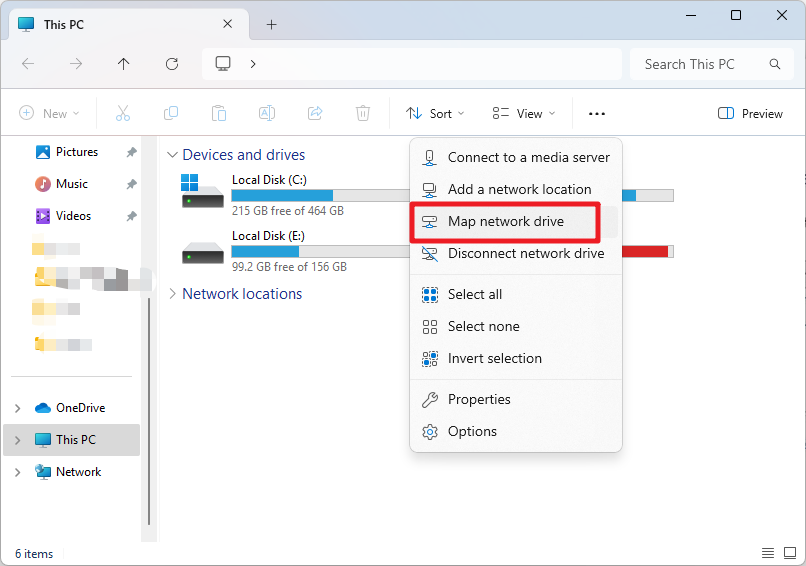

10. Zugriff auf freigegebenen Ordner unter Windows
  1. Öffnen Sie This PC und klicken Sie auf Map network drive.

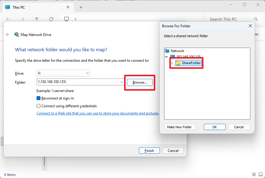

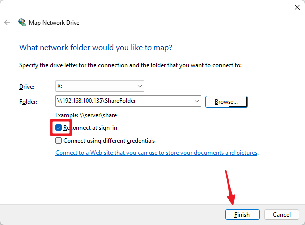

  1. Geben Sie im Dialogfeld die IP-Adresse des Raspberry Pi im Feld Folder ein, z. B. \\192.168.1.100\ oder den Hostnamen \\pi.local\.
../../_images/omv-network-location-21.png
  1. Klicken Sie auf Durchsuchen, wählen Sie den Ordner aus und geben Sie bei Aufforderung die Zugangsdaten ein.
../../_images/omv-network-location-31.png
  1. Aktivieren Sie „Verbindung bei Anmeldung wiederherstellen“ und klicken Sie auf Finish.

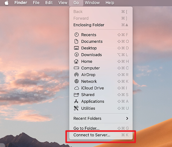

10. Zugriff auf freigegebenen Ordner unter macOS
  1. Wählen Sie im Go-Menü die Option Connect to Server.
../../_images/omv-mac-11.png

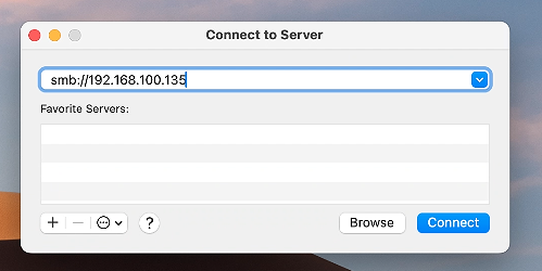

  1. Geben Sie im Dialog smb://192.168.1.100 oder smb://pi.local ein.
../../_images/omv-mac-21.png

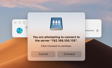

  1. Klicken Sie auf Connect.
../../_images/omv-mac-31.png

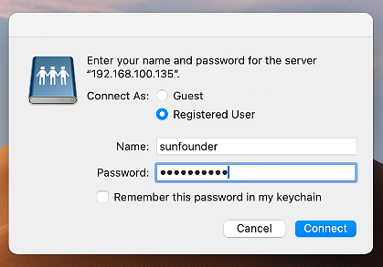

  1. Geben Sie Benutzername und Passwort ein und klicken Sie auf Connect.
../../_images/omv-mac-41.png

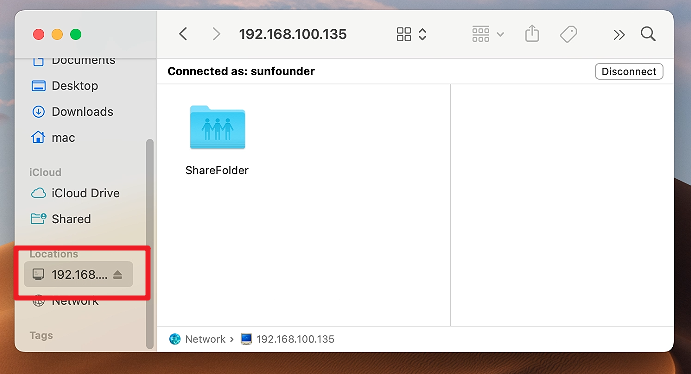

  1. Sie können nun auf den NAS-Ordner zugreifen.
../../_images/omv-mac-51.png
