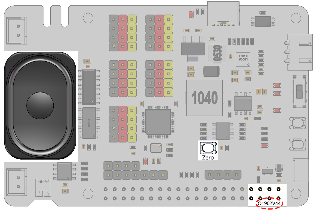

如果你的 Robot HAT 版本为 V44 或更高(扬声器位于电路板顶部),并且带有板载 Zero 按钮,则可以跳过本步骤,直接按下 Zero 按钮即可启动舵机归零程序。

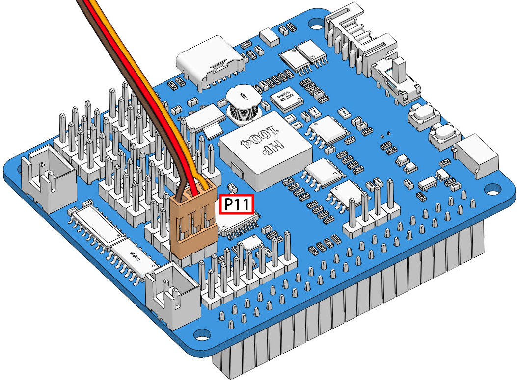

  3. 然后,将舵机线缆插入 P11 端口,如下图所示,同时你会看到舵机臂转动到某个位置(即为 0° 位置,但该位置是随机的,可能不垂直或不平行)。
    ../_images/servo_pin11.jpg
  4. 现在,取下舵机臂,保持舵机线缆连接并且电源不断开。随后根据纸质说明书继续进行组装。
