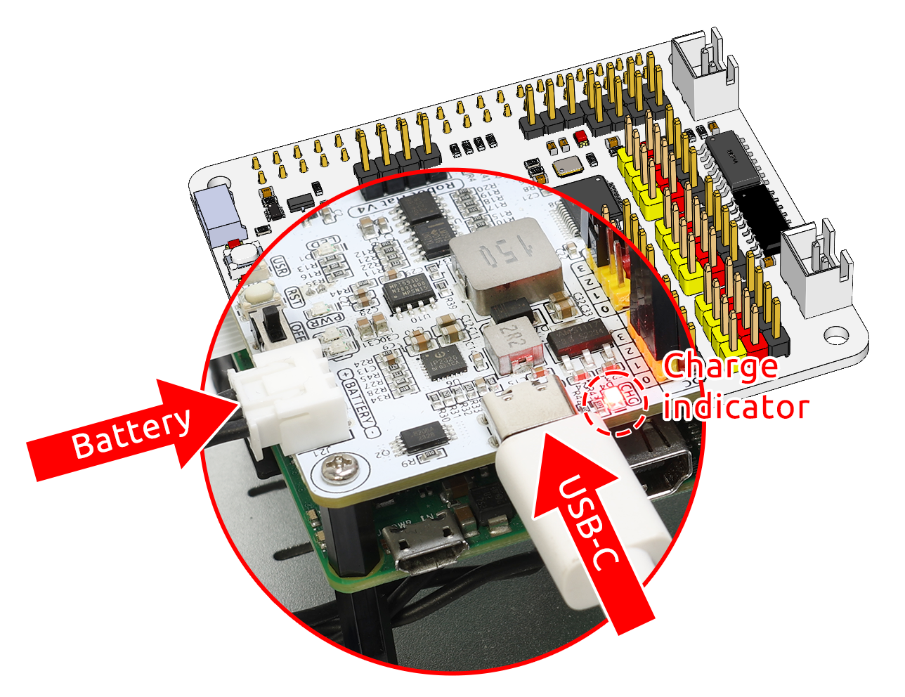

充电
插入电池连接线,然后插入 USB-C 线为电池充电。 你需要自备充电器;建议使用 5V 3A 的充电器,常用的手机充电器也可以满足需求。
../../_images/robot_hat_charge.png
备注
将外部 Type-C 电源接入机器人 HAT 上的 Type-C 接口后,电池会立即开始充电,同时红色指示灯亮起。当电池充满电后,红色指示灯会自动熄灭。

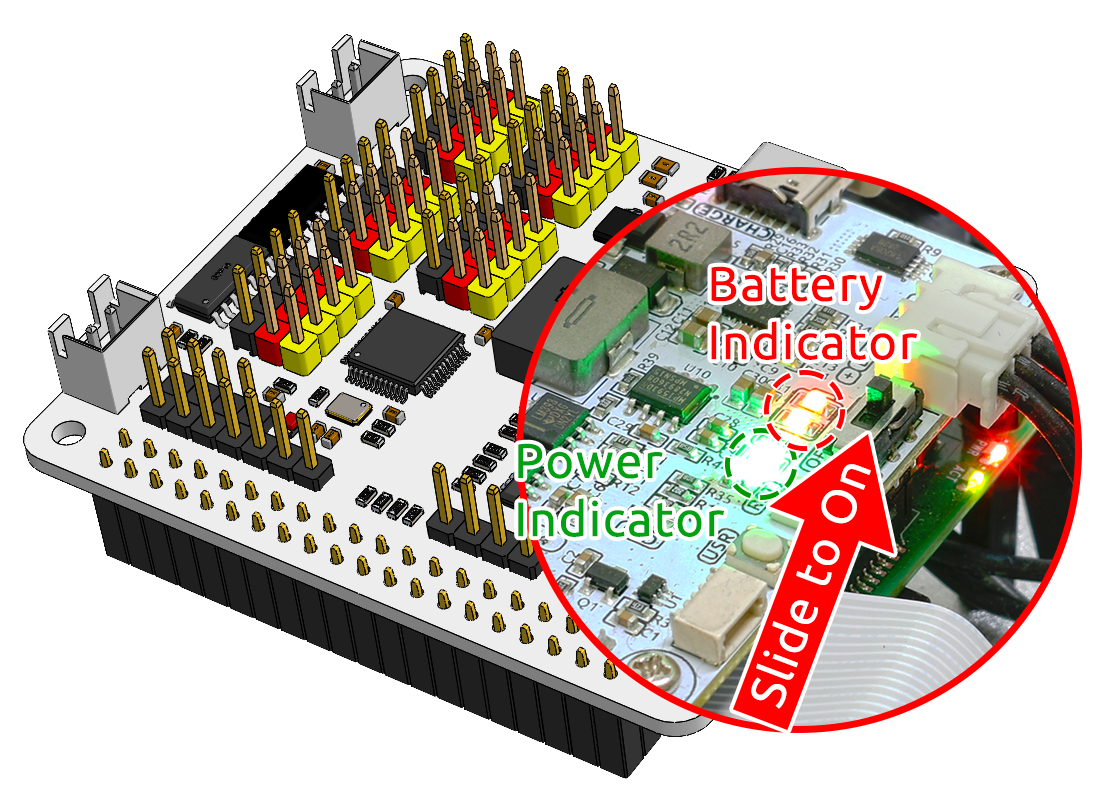

开机
打开电源开关,电源指示灯和电池电量指示灯将会亮起。
../../_images/robot_hat_power.png
等待几秒钟后,你会听到一声轻微的提示音,表示 Raspberry Pi 已成功启动。
备注
如果两个电池电量指示灯都未亮,请先为电池充电。 当需要长时间进行编程或调试时,可以在给电池充电的同时插入 USB-C 线,以保持 Raspberry Pi 持续运行。
