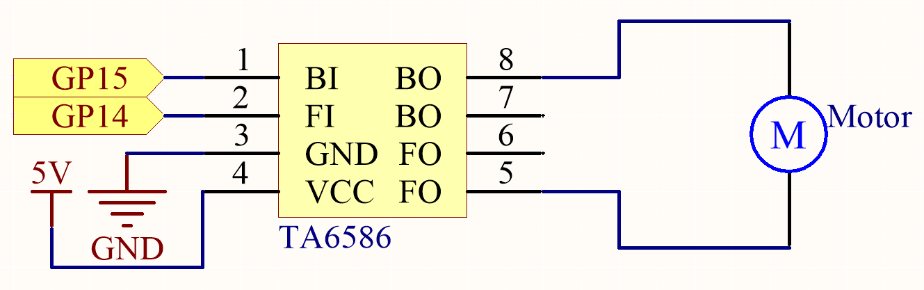

sch_motor

  • 3.5_small_fan.ino 」ファイルを「 pico-2w-kit-main/arduino/3.5_small_fan 」のパスで開きます。

// モータードライバに接続されたピンを定義
const int motor1A = 14; // モーター制御ピン1
const int motor2A = 15; // モーター制御ピン2

    • 時計回りの回転: motor1をHIGH、motor2AをLOWに設定し、モーターを時計回りに回転させます。
    digitalWrite(motor1A, HIGH); // motor1AをHIGHに設定
    digitalWrite(motor2A, LOW);  // motor2AをLOWに設定
    • 反時計回りの回転: motor1AをLOW、motor2AをHIGHに設定し、モーターを反時計回りに回転させます。
    digitalWrite(motor1A, LOW);
    digitalWrite(motor2A, HIGH);

安全上の注意
  • 電源:
    • 外部電源の電圧がモーターの電圧定格と一致していることを確認してください。
    • Picoの3.3Vピンからモーターを直接駆動しないでください。
  • 電流消費:
    • モーターは特に起動時や停止時に大きな電流を消費することがあります。
    • 電源がモーターの電流要求に対応できることを確認してください。
  • Picoのリセット:
    • モーターの電流消費が原因で電圧が低下し、Picoがリセットされたり切断されたりする場合があります。
    • モーターを動作させた後にコードのアップロードに問題が生じた場合は、RUNピンをGNDに一時的に接続して手動でPicoをリセットできます。
