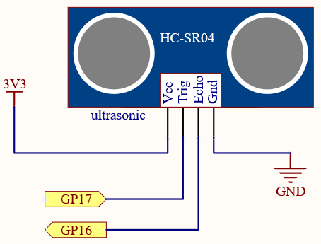

Der Ultraschallsensor funktioniert, indem er einen kurzen Ultraschallimpuls vom Trig-Pin aussendet und das Echo am Echo-Pin empfängt. Indem die Zeit gemessen wird, die das Echo zur Rückkehr benötigt, können wir die Distanz zu einem Objekt unter Verwendung der Schallgeschwindigkeit berechnen.
ultrasonic_prin
  • Triggerimpuls: Ein 10-Mikrosekunden hoher Impuls am Trig-Pin startet die Messung.
  • Ultraschallburst: Der Sensor sendet einen 8-Zyklen-Ultraschallburst bei 40 kHz aus.
  • Echoempfang: Der Echo-Pin wird hoch und bleibt hoch, bis das Echo zurückkommt.
  • Zeitmessung: Durch Messung der Zeit, die der Echo-Pin hoch bleibt, können wir die Distanz berechnen.
sch_ultrasonic
Verdrahtung
wiring_ultrasonic
