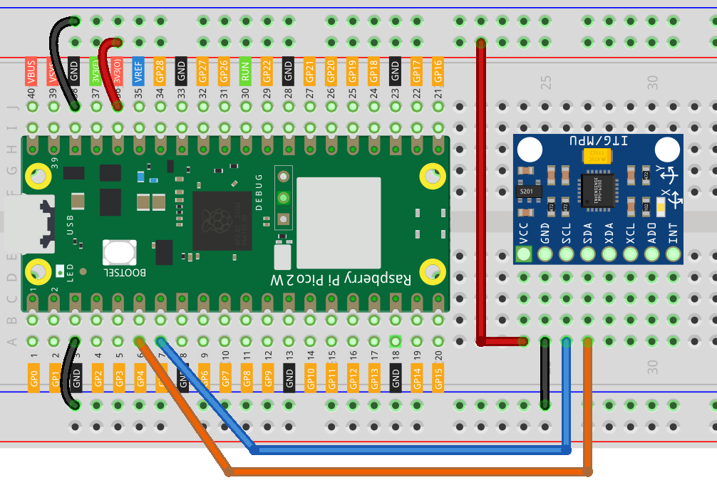

Verkabelung
wiring_mpu6050_ar

Wir schreiben ein MicroPython-Skript, um Beschleunigungs- und Gyroskopdaten vom MPU-6050-Sensor auszulesen.
  • Öffne die Datei 6.3_6axis_motion_tracking.py aus pico-2w-kit-main/micropython oder kopiere den Code in Thonny, klicke auf „Run“ oder drücke F5.
  • Du benötigst die Dateien imu.py und vector3d.py – überprüfe, ob sie auf den Pico hochgeladen wurden. Eine detaillierte Anleitung findest du unter 1.4 Bibliotheken auf den Pico hochladen.

    Konfiguration des I2C-Busses 0 mit SDA auf GP4 und SCL auf GP5 bei einer Frequenz von 400 kHz.
    i2c = I2C(0, sda=Pin(4), scl=Pin(5), freq=400000)
