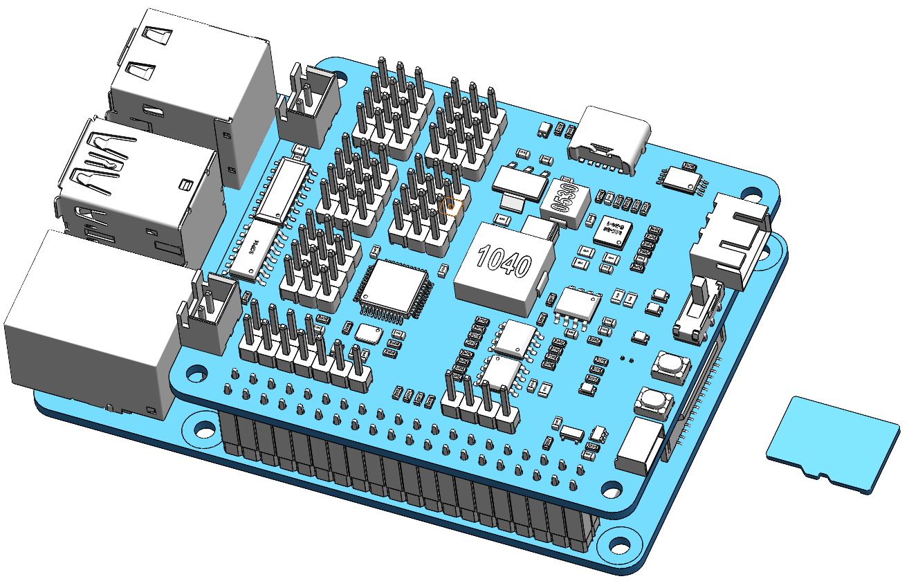

  1. 首先,Install EzBlock OS(EzBlock 自带教程)到 Micro SD 卡上,安装完成后将其插入 Raspberry Pi。
    备注
    安装完成后,请返回此页面。
    ../_images/insert_sd_card.png

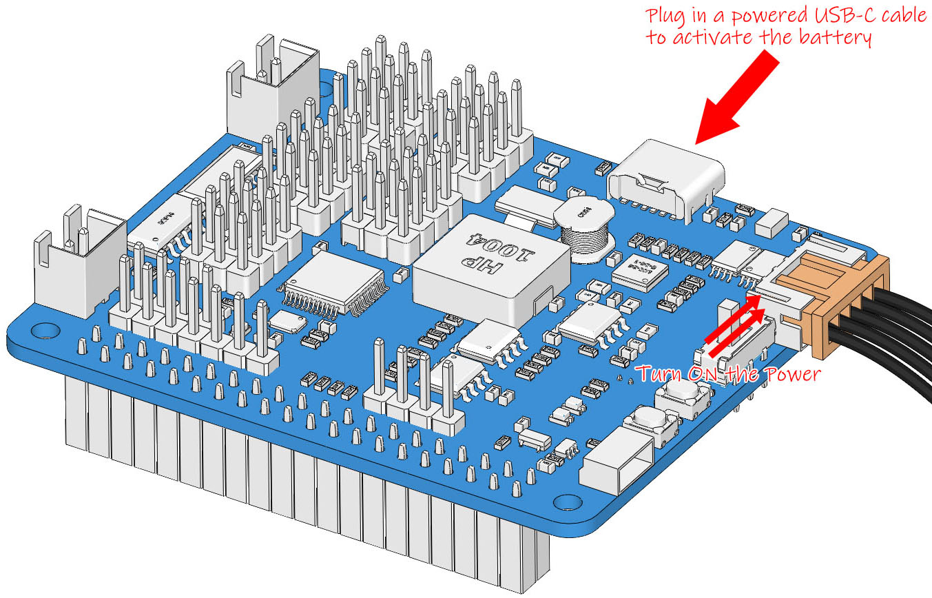

  3. 按照组装折页的说明,插入电池线并将电源开关拨至 ON。然后插入已供电的 USB-C 线以激活电池。等待 1-2 分钟,会有声音提示 Raspberry Pi 启动成功。

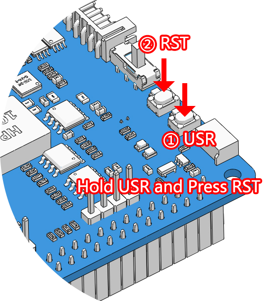

  5. 长按 USR 键,然后按 RST 键执行系统内的舵机归零脚本。当您看到舵臂旋转到某个位置时(即 0° 位置,这是一个随机位置,可能不垂直也不平行),表示程序已运行。
    备注
    此步骤只需执行一次;之后只需插入其他舵机线,它们将自动归零。
    ../_images/Z_P11_BT.png
