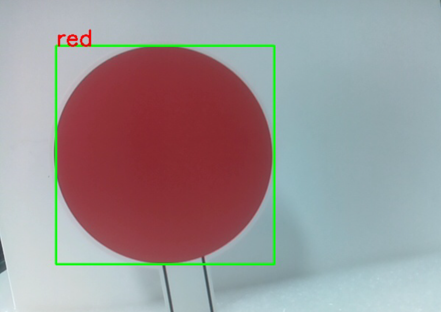

  • 颜色识别
    输入 1~6 中的任意数字,即可识别“红、橙、黄、绿、蓝、紫”中的一种颜色;输入 0 可关闭颜色识别。
    ../_images/DTC2.png
    备注
    你可以下载并打印 PDF 色卡 以进行颜色识别。

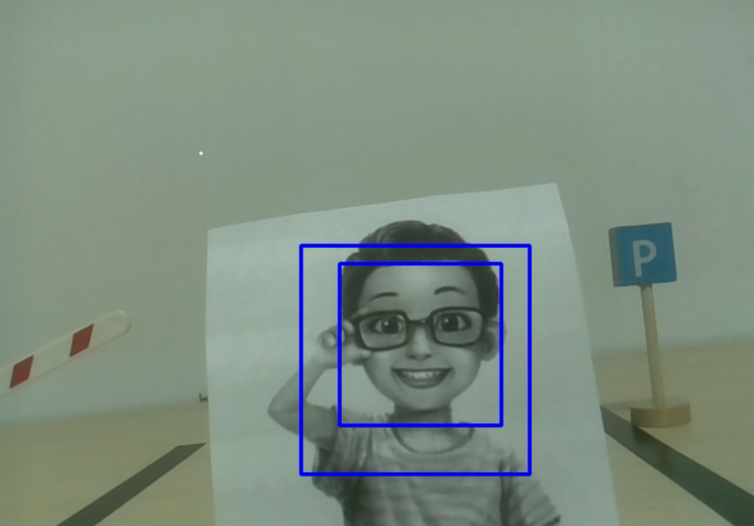

  • 人脸识别
    输入 f 开启人脸检测。
