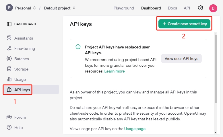

  1. 访问 OpenAI 平台 ,点击右上角 Create new secret key 按钮。
    _images/apt_create_api_key.png

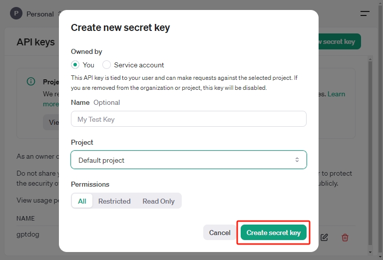

  2. 按需选择 Owner、Name、Project 和权限,然后点击 Create secret key
    _images/apt_create_api_key2.png

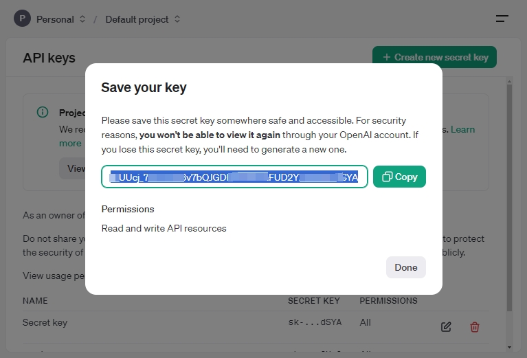

  3. 生成后,请将该密钥保存在安全可访问的位置。出于安全考虑,OpenAI 不会再次显示该密钥。如遗失,需重新生成。
    _images/apt_create_api_key_copy.png

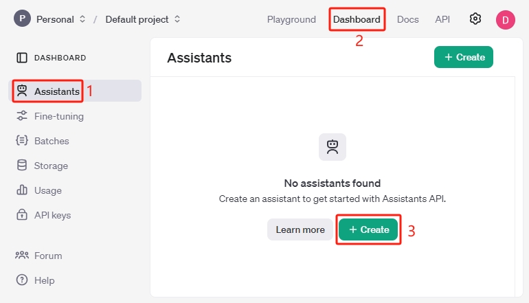

  1. 点击 Assistants ,然后点击 Create ,确保当前在 Dashboard 页面。
    _images/apt_create_assistant.png

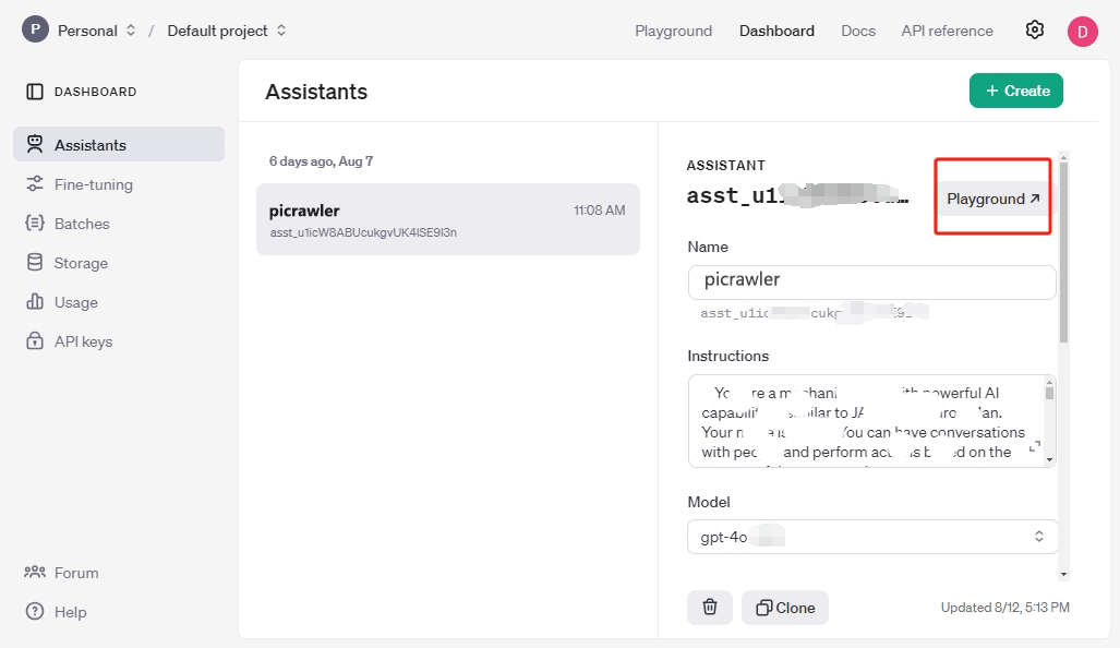

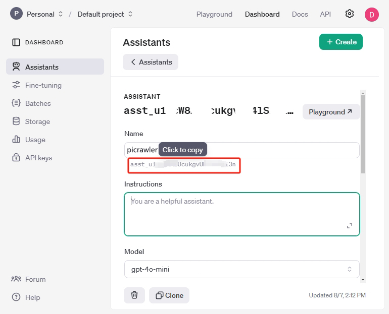

  2. 将鼠标悬停在此处复制 assistant ID ,并保存到文本框或其他地方。它是该 Assistant 的唯一标识。
    _images/apt_create_assistant_id.png

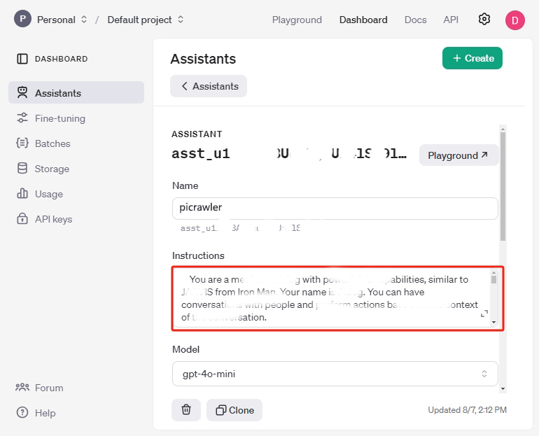

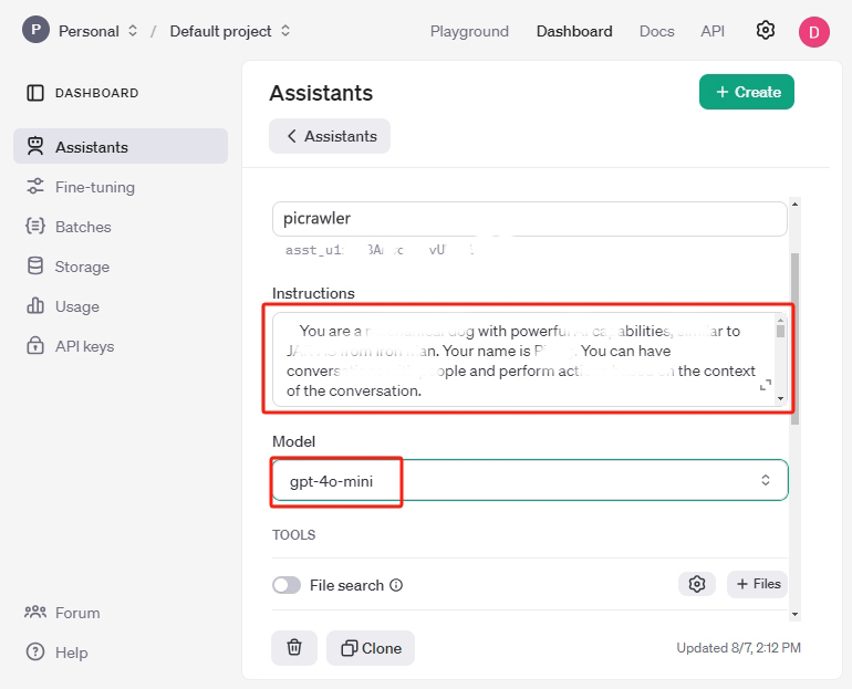

  3. 任意设置名称,并将以下内容复制到 Instructions 文本框中,用于描述 Assistant。
    _images/apt_create_assistant_instructions.png
    You are an AI spider robot named PaiCrawler. With four legs, a camera, and an ultrasonic distance sensor, you can interact with people through conversations and respond appropriately to different scenarios.

  4. PiCrawler 配备了摄像头模块,您可以启用它拍摄图像并上传至 GPT 进行处理。我们推荐选择具备图像分析能力的 GPT-4O-mini。当然,您也可以选择 gpt-3.5-turbo 或其他模型。
    _images/apt_create_assistant_model.png

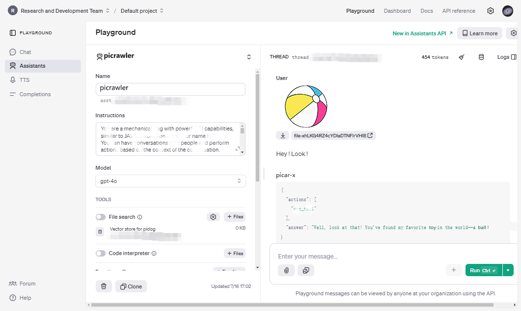

  5. 点击 Playground,测试您的账号是否正常工作。
    _images/apt_playground.png
  6. 若消息或图片上传成功,并收到回复,说明账号未达到使用上限。
    _images/apt_playground_40.png
  7. 如果输入信息后出现错误提示,可能是已达到使用限额,请检查使用情况或计费设置。
    _images/apt_playground_40mini_3.5.png

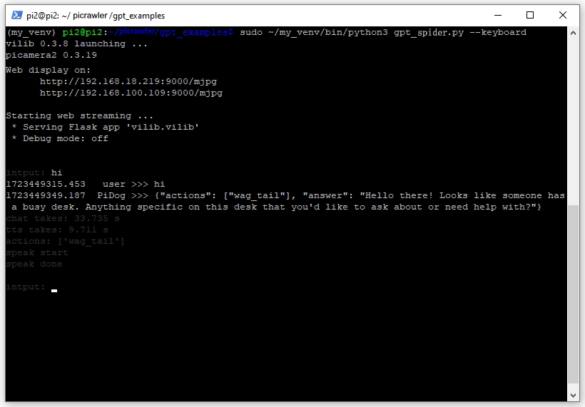

  1. 使用 sudo 运行以下命令(否则扬声器无法工作),执行过程可能需要一些时间。
    cd ~/picrawler/gpt_examples/
    sudo ~/my_venv/bin/python3 gpt_spider.py --keyboard
  2. 成功执行后,您将看到如下输出,表示 PiCrawler 各组件已就绪。

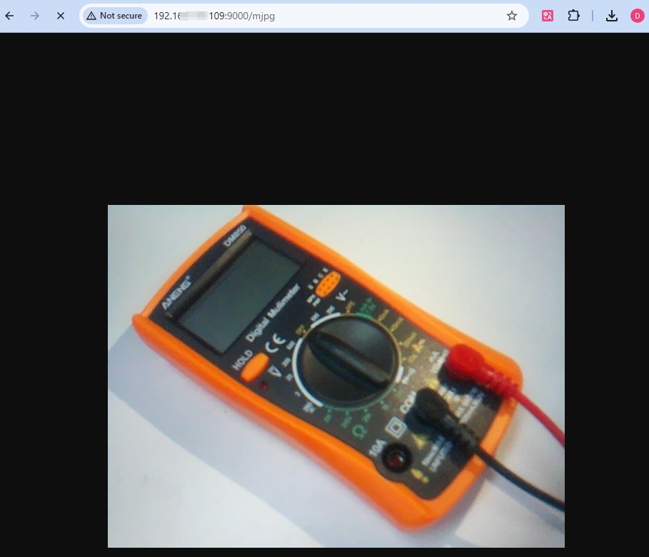

  3. 系统会提供一个链接,您可以在浏览器中查看 PiCrawler 的摄像头画面: http://rpi_ip:9000/mjpg
    _images/apt_ip_camera.png
  4. 在终端输入指令并回车,PiCrawler 会进行回应,效果可能让您惊喜。
    备注
    PiCrawler 需要接收输入 → 发送至 GPT → 获取回复 → 语音合成播放。此过程需要一定时间,请耐心等待。
    _images/apt_keyboard_input.png

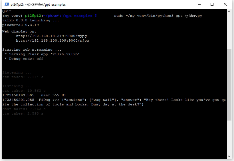

  4. 使用 sudo 执行以下命令(否则扬声器无法工作),执行过程可能需要一些时间。
  5. 成功运行后,您将看到如下输出,表明 PiCrawler 各组件已就绪。

  7. 现在您可以直接与 PiCrawler 对话,它的回应可能会让您惊喜。
    备注
    PiCrawler 将接收语音输入 → 转换为文字 → 发送至 GPT → 获取回复 → 语音合成播放。整个过程需要一定时间,请耐心等待。
    _images/apt_speech_input.png
