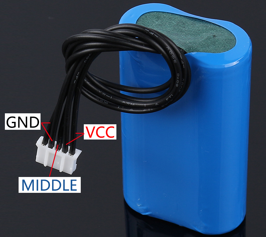

5-pin Battery
../_images/5pin_battery.jpg
  • VCC : Terminal positif de la batterie. Ici, deux ensembles de VCC et GND sont utilisés pour augmenter le courant et réduire la résistance.
  • Milieu : Permet d’équilibrer la tension entre les deux cellules pour protéger la batterie.
  • GND : Terminal négatif de la batterie.
Il s’agit d’un pack de batteries personnalisé fabriqué par SunFounder, constitué de deux batteries 18650 d’une capacité de 2000mAh. Le connecteur est PH2.0-5P, et il peut être chargé directement après avoir été inséré dans le bouclier.
Caractéristiques
  • Composition : Li-ion
  • Capacité de la batterie : 2000mAh, 14.8Wh
  • Poids de la batterie : 90.8g
  • Nombre de cellules : 2
  • Connecteur : PH2.0-5P
  • Protection contre la décharge excessive : 6.0V
