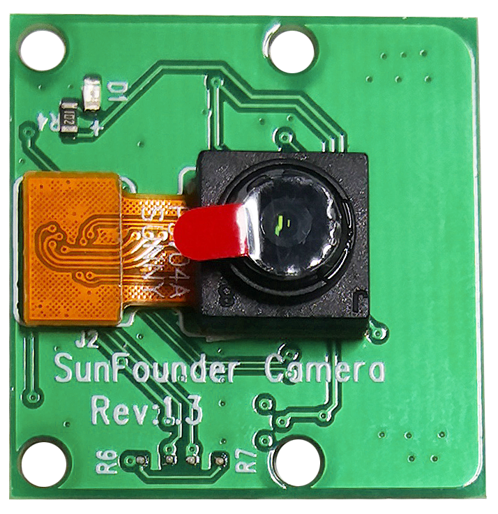

Il s’agit d’un module caméra 5MP pour Raspberry Pi avec un capteur OV5647. Il est prêt à l’emploi : il vous suffit de connecter le câble ruban inclus au port CSI (Camera Serial Interface) de votre Raspberry Pi et vous êtes prêt à l’utiliser.
La carte est de petite taille, environ 25 mm x 23 mm x 9 mm, et pèse 3 g, ce qui la rend idéale pour les applications mobiles ou autres applications où la taille et le poids sont critiques. Le module caméra a une résolution native de 5 mégapixels et un objectif à mise au point fixe qui capture des images fixes à 2592 x 1944 pixels. Il prend également en charge la vidéo en 1080p à 30 ips, 720p à 60 ips et 640x480p à 90 ips.
Le module est uniquement capable de capturer des images et des vidéos, mais pas de son.
