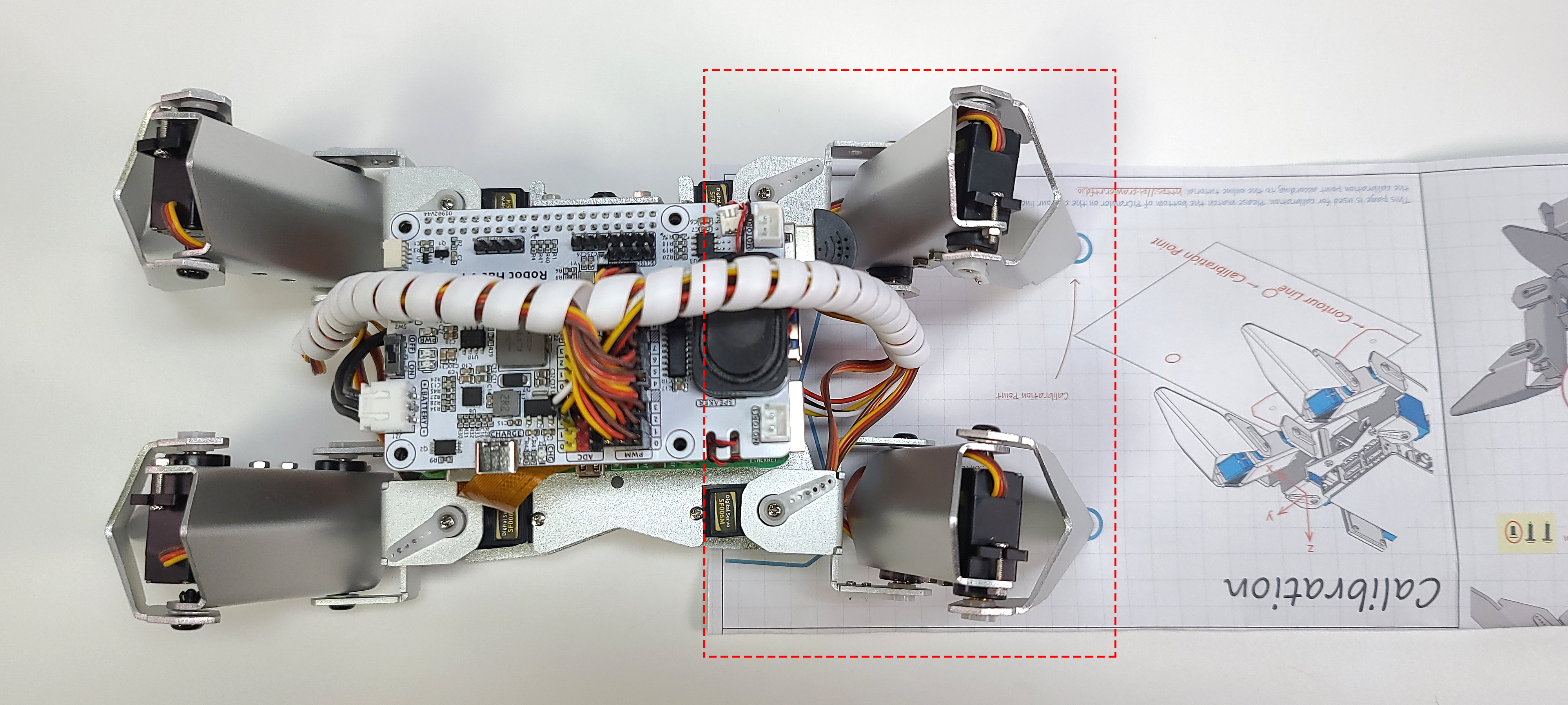

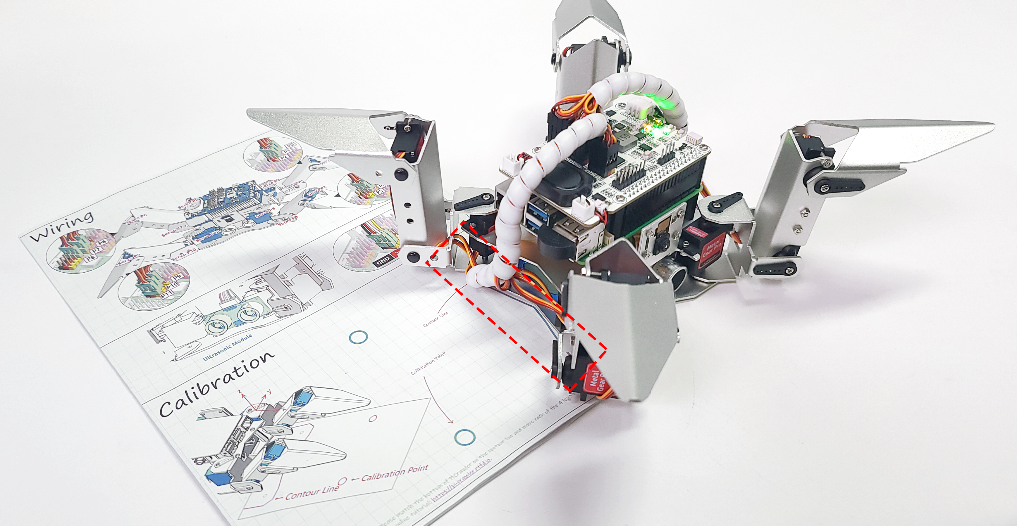

  1. Saca el folleto de ensamblaje, ábrelo en la última página y colócalo sobre la mesa. Luego coloca el PiCrawler como se muestra a continuación, alineando su base con el contorno en la tabla de calibración.
    ../_images/calibration.png ../_images/calibration_v1.png

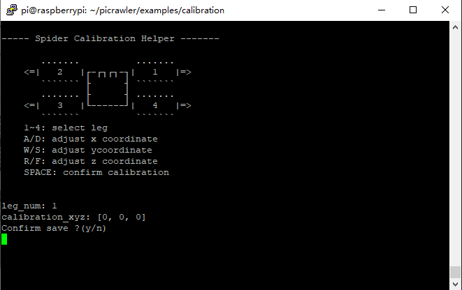

  2. Ejecuta el archivo calibration.py.
    cd ~/picrawler/examples/calibration
    sudo python3 calibration.py
    Después de ejecutar el código anterior, verás la siguiente interfaz mostrada en el terminal.
    ../_images/calibration1.png

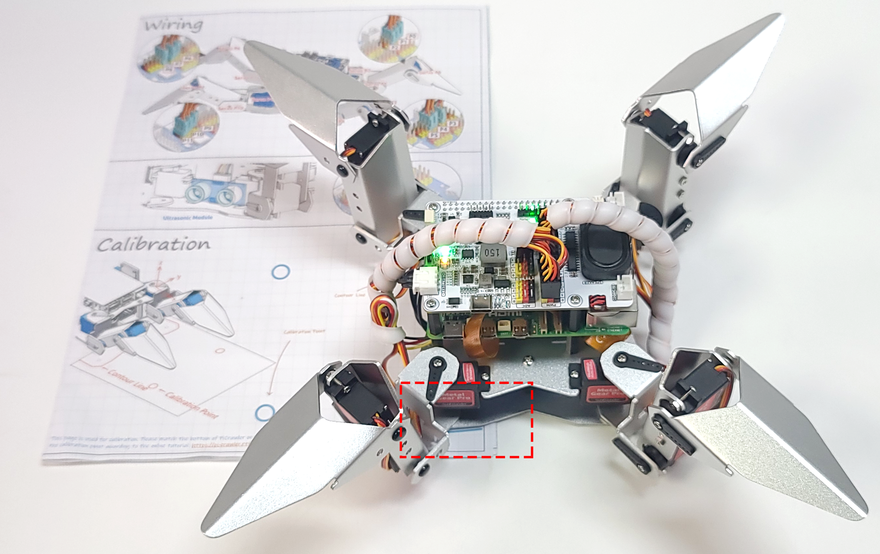

  3. Presiona las teclas 2 y 3 respectivamente para seleccionar las dos patas izquierdas. Luego presiona las teclas w, a, s, d, r y f para moverlas al punto de calibración.
    ../_images/calibration31.png

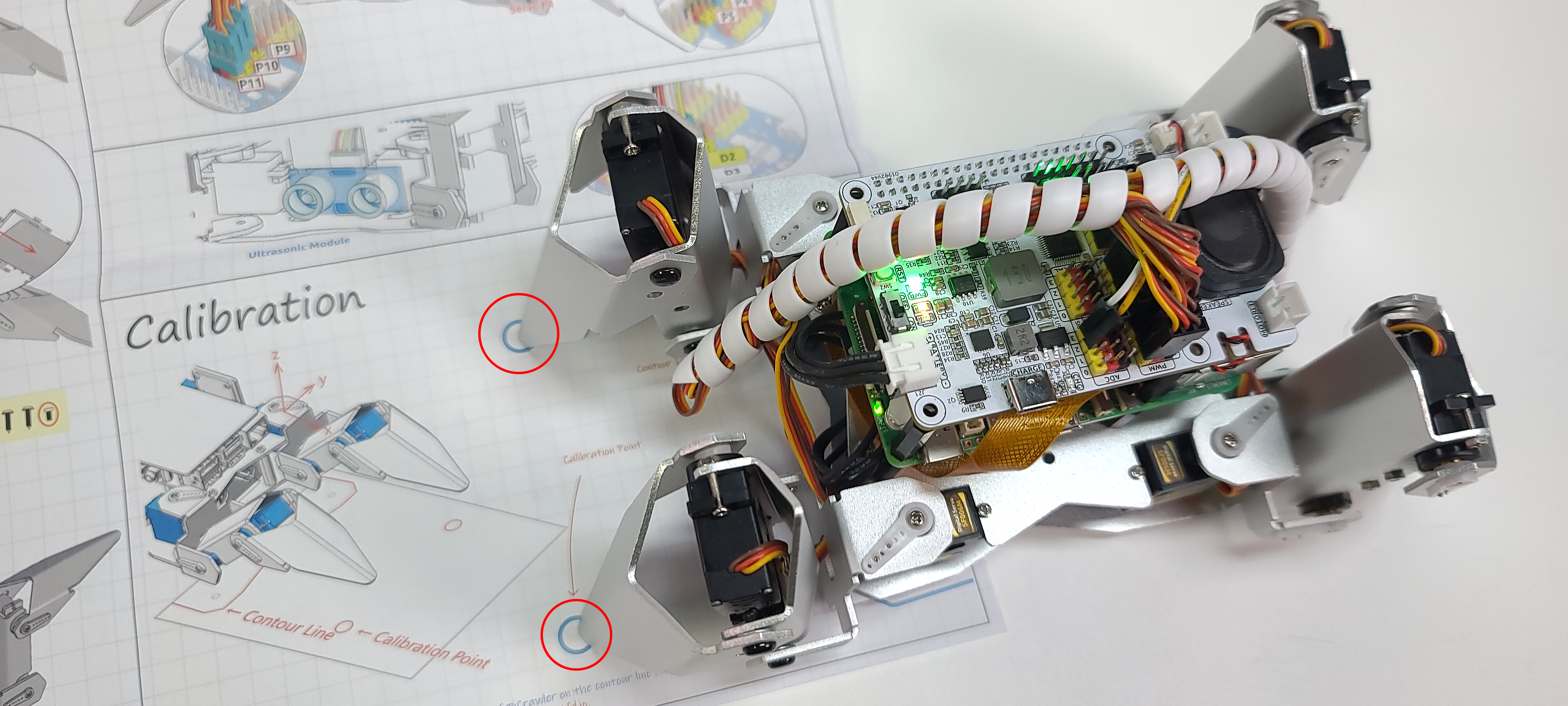

  4. Ahora, cambia el papel de calibración hacia la derecha y presiona las teclas 1 y 4 para seleccionar las dos patas derechas. Luego, presiona las teclas w, a, s, d, r y f para moverlas al punto de calibración.
    ../_images/calibration41.png
  5. Una vez completada la calibración, presiona la tecla espacio para guardar. Se te pedirá que ingreses Y para confirmar, y luego ctrl+c para salir del programa y completar la calibración.
    ../_images/calibration5.png
