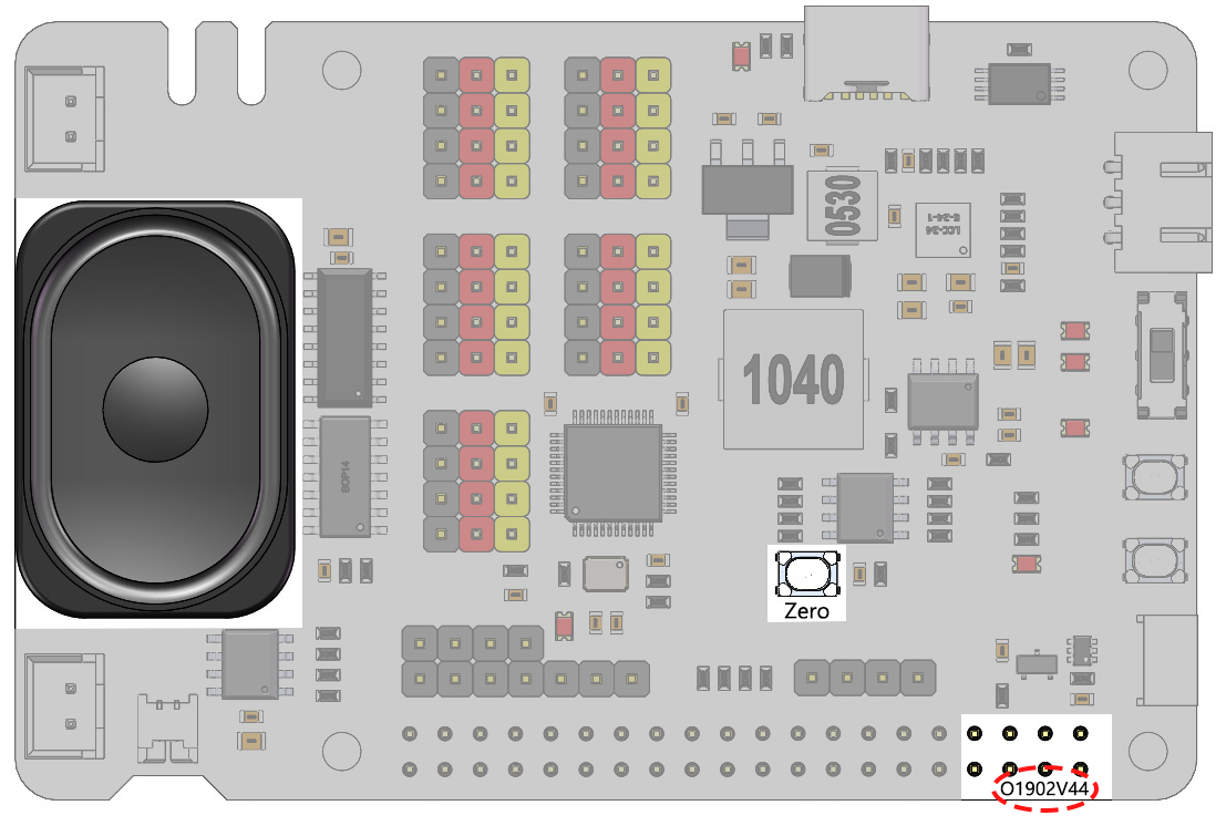

Si tu Robot HAT es versión V44 o superior (con el altavoz ubicado en la parte superior de la placa) e incluye un botón Zero integrado, puedes omitir este paso y simplemente presionar el botón Zero para activar el programa de calibración de servos.
