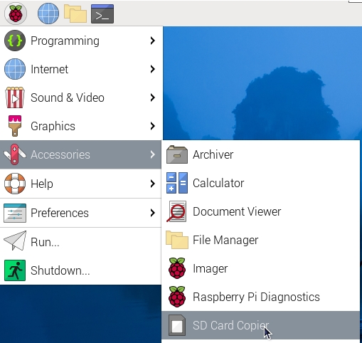

  1. ディスプレイを接続するか、VNC Viewer で Raspberry Pi デスクトップにアクセスし、 Raspberry Pi logoAccessoriesSD Card Copier を開きます。

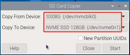

  2. Copy FromCopy To を間違えないように正しく選択します。
    ../_images/ssd_copy_from.png

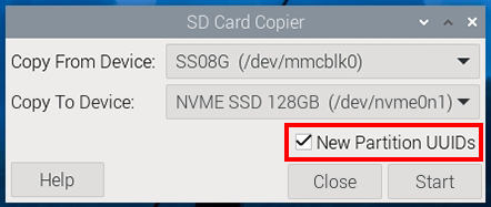

  3. デバイス識別のため「NEW Partition UUIDs」を選択し、マウント競合や起動問題を防ぎます。
    ../_images/ssd_copy_uuid.png

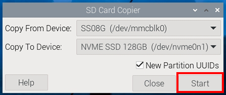

  4. 選択したら Start をクリックします。
    ../_images/ssd_copy_click_start.png

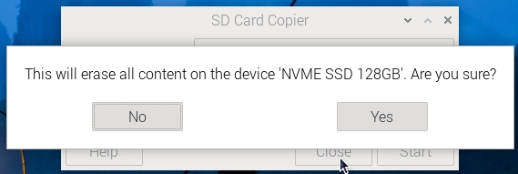

  5. SSD の内容が消去される旨が表示されるため、必要に応じてバックアップを取り、問題なければ Yes を押します。
    ../_images/ssd_copy_erase.png

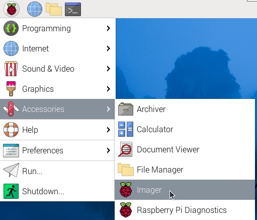

  1. ディスプレイ経由または VNC Viewer で Raspberry Pi デスクトップを開き、 Raspberry Pi logoAccessoriesImager をクリックします。
    ../_images/ssd_imager.png

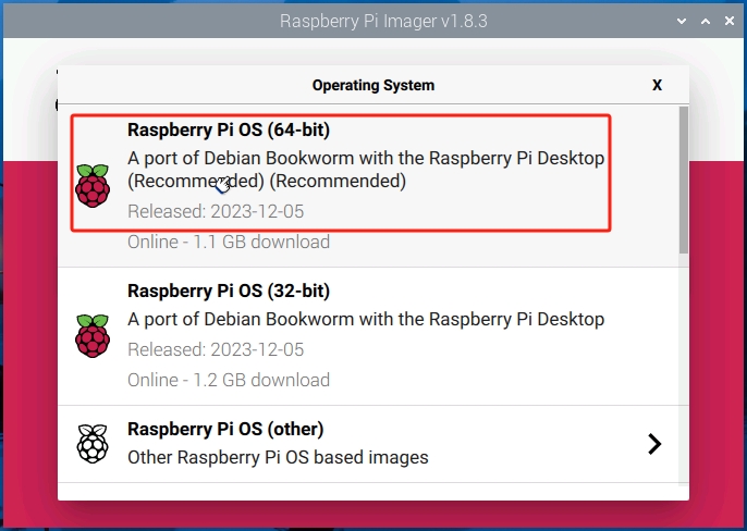

  3. Operating System を選択し、推奨 OS を選びます。
    ../_images/ssd_os.png

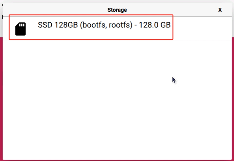

  4. Storage で挿入済み NVMe SSD を選択します。
    ../_images/nvme_storage.png

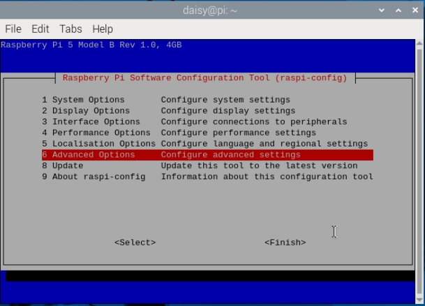

  2. raspi-config メニューで Advanced Options を選択します。
    ../_images/nvme_open_config.png

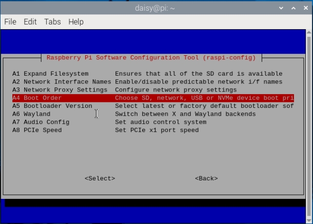

  3. Advanced Options 内の Boot Order を選択します。
    ../_images/nvme_boot_order.png

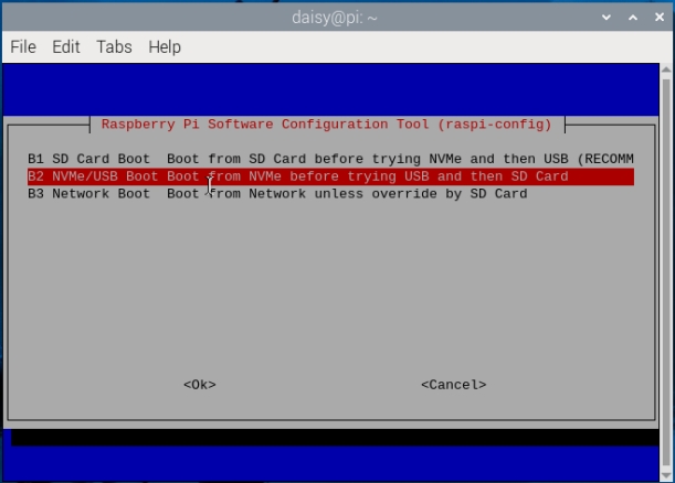

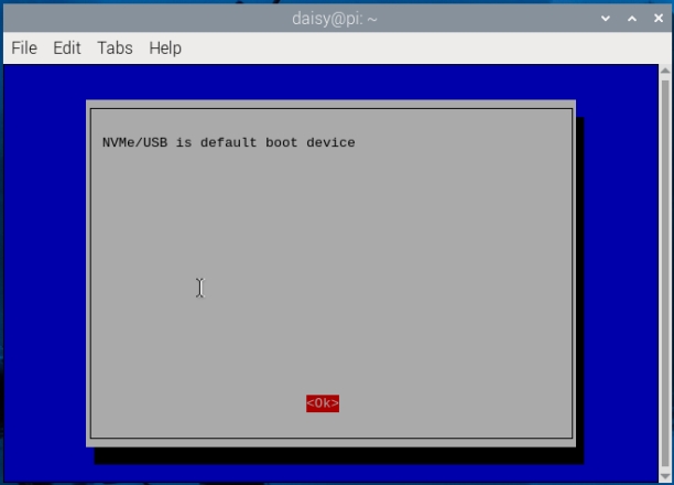

  4. NVMe/USB boot を選択し、SD カードより NVMe/USB を優先させます。
    ../_images/nvme_boot_nvme.png

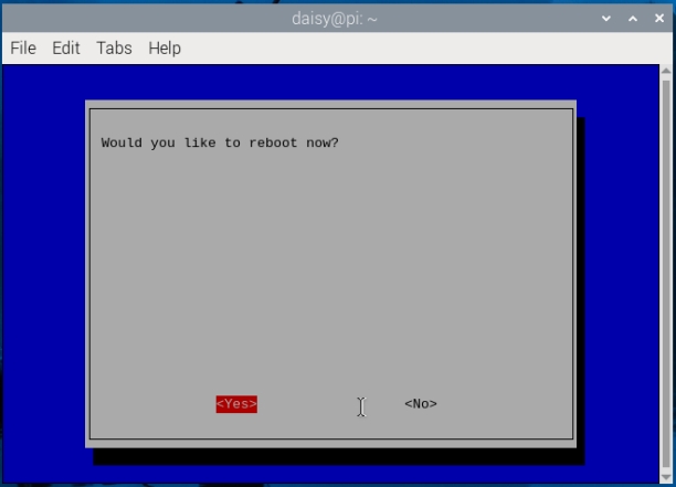

  6. 設定を適用するため、 sudo reboot で Raspberry Pi を再起動します。
    sudo reboot
    ../_images/nvme_boot_reboot.png
