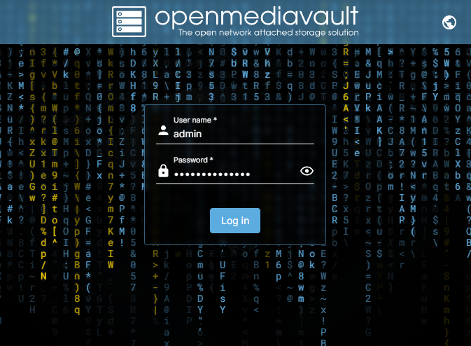

ログインページが表示されたら、デフォルトのユーザー名とパスワードでログインします。 デフォルトのユーザー名は admin、パスワードは openmediavault です。
_images/omv-login.png

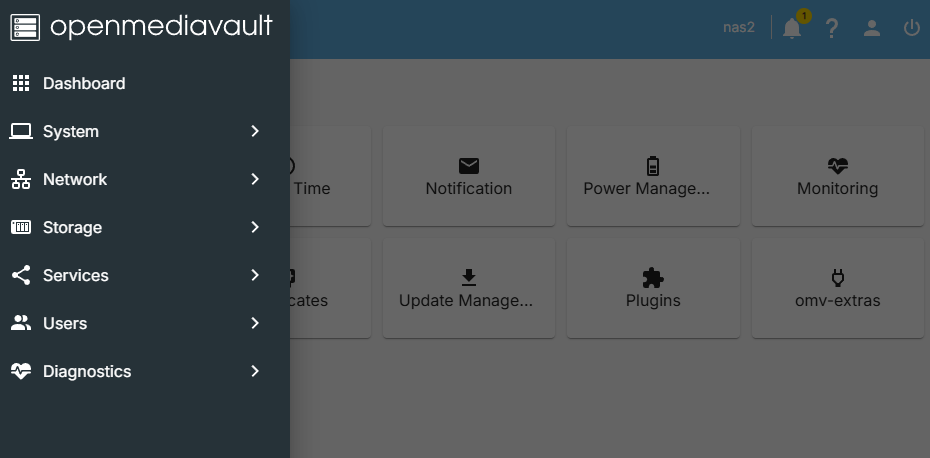

ログイン後、OpenMediaVault のメイン画面が表示されます。
_images/omv-main.png

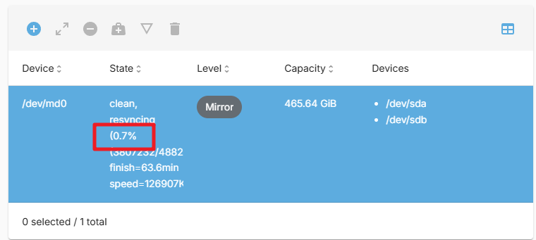

  1. Level で Stripe(RAID 0)または Mirror(RAID 1)を選択します。Devices で先ほど消去したディスクを選択し、 Save をクリックして RAID の作成を開始します。
_images/omv-raid-6.png
RAID 設定時に「500 - Internal Server Error」が表示される場合は、OMV システムの再起動を試してください。
  1. Apply ボタンをクリックして設定を反映します。
_images/omv-raid-7.png
  1. RAID の状態が 100% になるまで待ちます。
_images/omv-raid-8.png

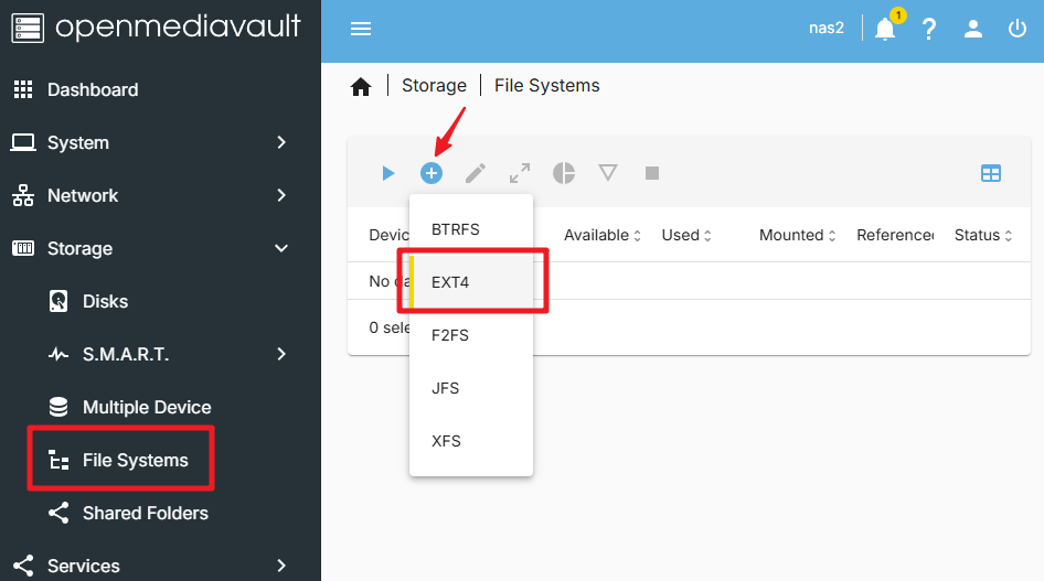

  1. サイドバーで File System を選択し、新しいファイルシステムを作成してマウントします。ファイルシステムの種類には ext4 を選択してください。
_images/omv-mount.png

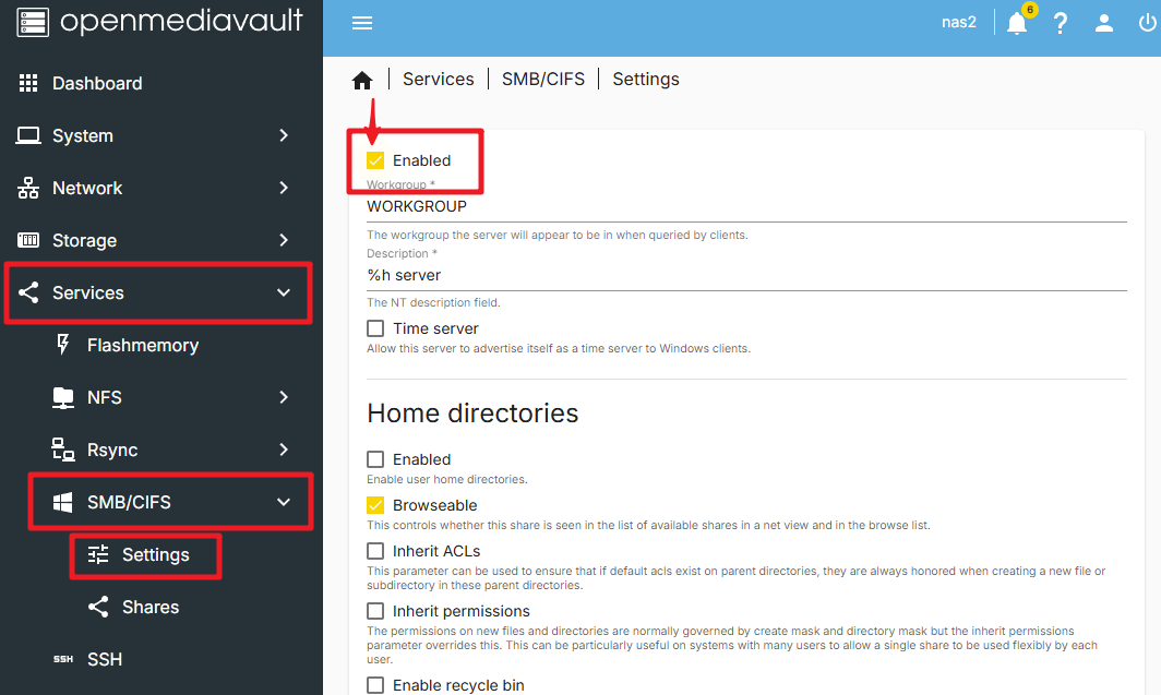

  1. Services ページで SMB/CIFSSetting タブを開き、 Enable にチェックを入れて Save をクリックします。
_images/omv-smb-1.png

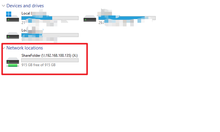

  1. これで NAS 上の共有フォルダにアクセスできるようになります。
_images/omv-network-location-5.png
