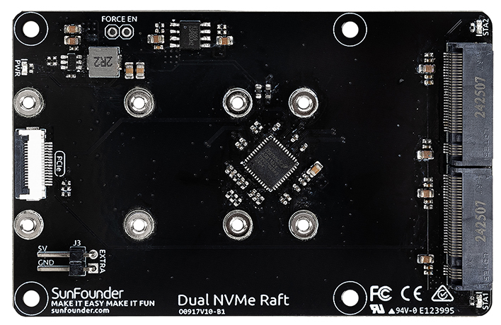

Dual NVMe Raft は、Raspberry Pi 5 の PCIe インターフェースに接続し、2 つの M.2 デバイス(NVMe SSD やその他の PCIe アクセサリ)を同時に利用できるようにする拡張ボードです。
本キットには PCIe Gen 2 スイッチが統合されており、2230 / 2242 / 2260 / 2280 の各サイズに対応した 2 基の M.2 M-Key PCIe スロットを搭載しています。これにより、2 台の NVMe Gen2 SSD や AI アクセラレーターを装着できます。
ソフトウェア RAID 0 / RAID 1 を構成して NAS を構築したり、AI アクセラレーター 1 台+NVMe SSD 1 台の構成で AI 性能を強化したり、さらに 2 台の AI アクセラレーターを組み合わせて高い AI パフォーマンスを実現することも可能です。
Dual NVMe Raft または General NVMe PIP を使用する場合、Raspberry Pi 5 には安定した電力供給のため公式 27W 電源アダプターの使用を推奨します。非公式・低出力・規格外の電源を使用すると SSD が正常に動作しない場合があります。
警告
NVMe SSD のホットプラグは絶対に行わないでください。デバイスが損傷する可能性があります。
特徴
  • デュアルチャネル PCIe 2.0 インターフェース(最大 500 MB/s の転送速度)
  • M-Key 対応の M.2 NVMe SSD をサポート、2230 / 2242 / 2260 / 2280 サイズに対応
  • オンボード 3.3V 電源は最大 3A 出力に対応
  • Raspberry Pi の PCIe インターフェースは 1A(5W)までのため、最大 10W の電力が必要な場合は別途 5V 外部電源の併用を推奨
  • 外部給電用 2 ピン 2.54mm ヘッダーとケーブルを同梱
  • Raspberry Pi の背面に取り付け可能で、アクティブクーラーや他の拡張ボードと干渉しない設計
  • FPC(フレキシブルプリントケーブル)を使用して Raspberry Pi と接続
  • 3 つのステータス LED を搭載:STA1 / STA2(各 PCIe チャネルの動作表示)、PWR(電源状態)

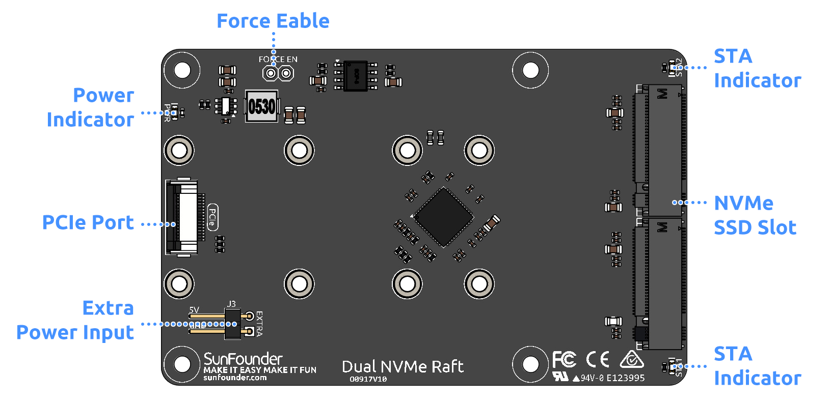

  • PCIe ポート :FPC ケーブルを介して Raspberry Pi と接続し、PCIe 信号を伝送します。
  • 追加電源入力 :NVMe SSD により多くの電力が必要な場合に使用する 5V の追加給電ポートです。Pi の PCIe 電源だけでは不足する際に有効です。
  • 電源インジケーター :基板が電力を受け取っているかを示します。点灯しない場合は PCIe ケーブルまたは外部電源を確認してください。
  • 強制有効化(Force Enable) :PCIe 信号に関係なく 3.3V 電源を強制的にオンにするジャンパです。システムが電源イネーブル信号を提供しない場合に使用します。
  • NVMe SSD スロット :M-Key 対応の M.2 NVMe SSD を装着でき、2230 / 2242 / 2260 / 2280 のフォームファクターに対応します。
  • STA インジケーター :各 NVMe SSD スロットの動作状態を示す LED で、データ転送時に点滅します。
