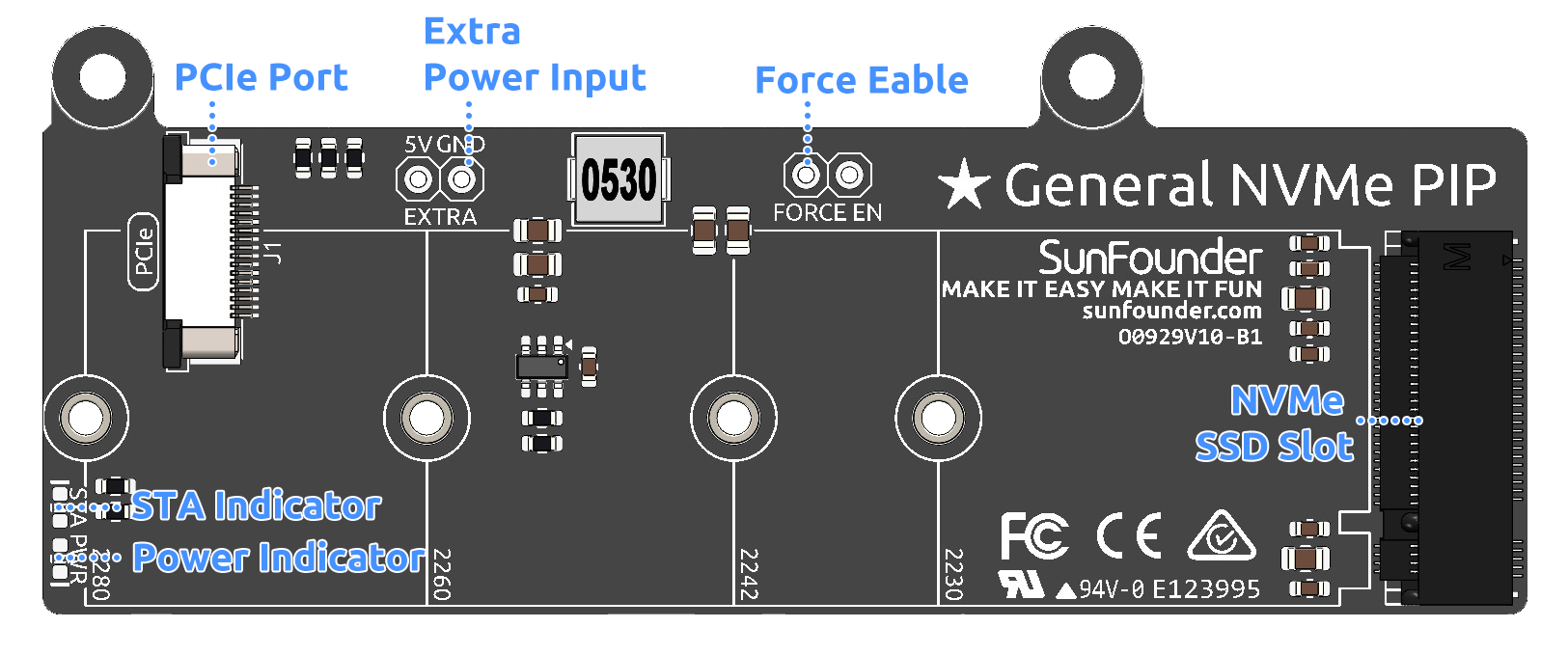

ハードウェア概要
_images/O0929V10-B1.png
  • PCIe ポート :FPC ケーブルを介して Raspberry Pi と接続し、PCIe 信号を伝送します。
  • 追加電源入力 :NVMe SSD がより多くの電力を必要とする場合に使用する 5V の追加電源入力です。Pi の PCIe 電源だけでは不足する場合に有効です。
  • 電源インジケーター :基板が電力を受け取っているかを示します。点灯しない場合は PCIe ケーブルまたは外部電源を確認してください。
  • 強制有効化(Force Enable) :PCIe 信号に関係なく 3.3V 電源を強制的にオンにするジャンパです。システムが電源イネーブル信号を提供しない場合に使用します。
  • NVMe SSD スロット :M-Key 対応の M.2 NVMe SSD を装着できます。2230・2242・2260・2280 の各フォームファクターに対応します。
  • STA インジケーター :NVMe SSD スロットの動作状態を示します。データ転送中などに点滅します。
