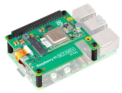

Raspberry Pi AI キットAI HAT+ はどちらも 公式 の Raspberry Pi 製品ですが、設計が異なります:
  • Raspberry Pi AI キット には、M.2 HAT+ キャリア着脱可能な Hailo-8L M.2 モジュール(2242・M-Key) が含まれています。
    AI モジュールはあらかじめ HAT+ に搭載されていますが、取り外すことができます。 この M.2 モジュールは、必要に応じて General NVMe PIP(M-Key スロット)に直接装着することも可能です 。 その際は、十分な冷却と電力供給を確保してください。
