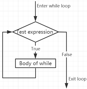

Nel ciclo while, viene prima verificata l’espressione di test (test expression). Solo quando l’espressione di test restituisce True, si entra nel corpo del ciclo while. Dopo una iterazione, l’espressione di test viene controllata nuovamente. Questo processo continua fino a quando l’espressione di test non restituisce False.
In MicroPython, il corpo del ciclo while è determinato dall’indentazione.
Il corpo inizia con un’indentazione e termina con la prima riga non indentata.
Python interpreta qualsiasi valore diverso da zero come True. None e 0 sono interpretati come False.
Diagramma di Flusso del ciclo while
../../../_images/while_loop.png
