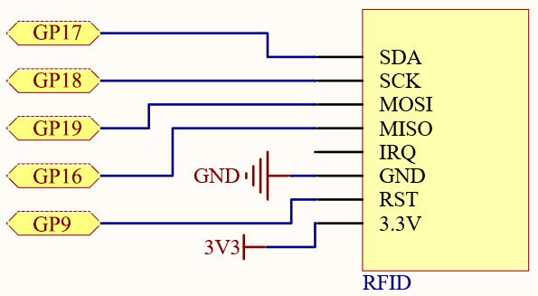

Schema
sch_rfid

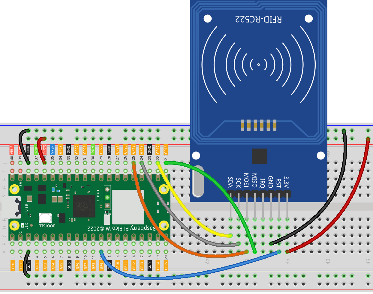

Cablaggio
wiring_rfid

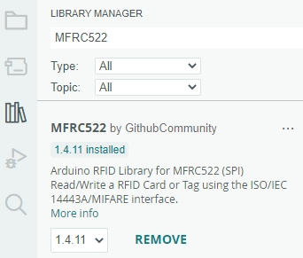

  • Qui viene utilizzata la libreria MFRC522, che puoi installare dal Library Manager.
    ../_images/lib_mfrc522.png
