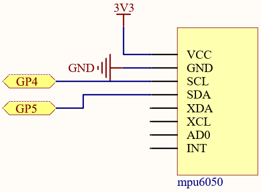

Schema Elettrico
sch_mpu6050_ar

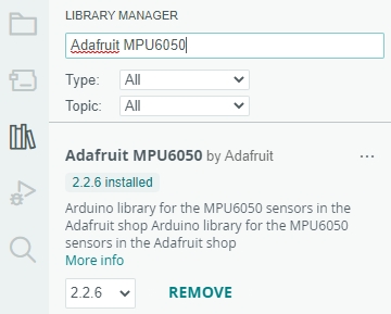

  • La libreria Adafruit MPU6050 è utilizzata qui, puoi installarla dal Library Manager.
    ../_images/lib_mpu6050.png
