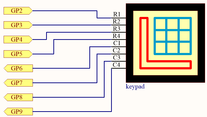

Schema Elettrico
sch_keypad_ar
4 resistori pull-down sono collegati a ciascuna delle colonne della tastiera a matrice, in modo che G6 ~ G9 ottengano un livello basso stabile quando i tasti non sono premuti.
Le righe della tastiera (G2 ~ G5) sono programmate per andare ad un livello alto; se una delle G6 ~ G9 viene letta ad un livello alto, sappiamo quale tasto è stato premuto.
Ad esempio, se G6 viene letta ad un livello alto, significa che è stato premuto il tasto numerico 1; questo perché i pin di controllo del tasto numerico 1 sono G2 e G6, e quando il tasto 1 viene premuto, G2 e G6 verranno collegati insieme e G6 sarà anche alta.

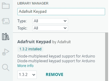

  • La libreria Adafruit Keypad è utilizzata qui, puoi installarla dal Library Manager.
