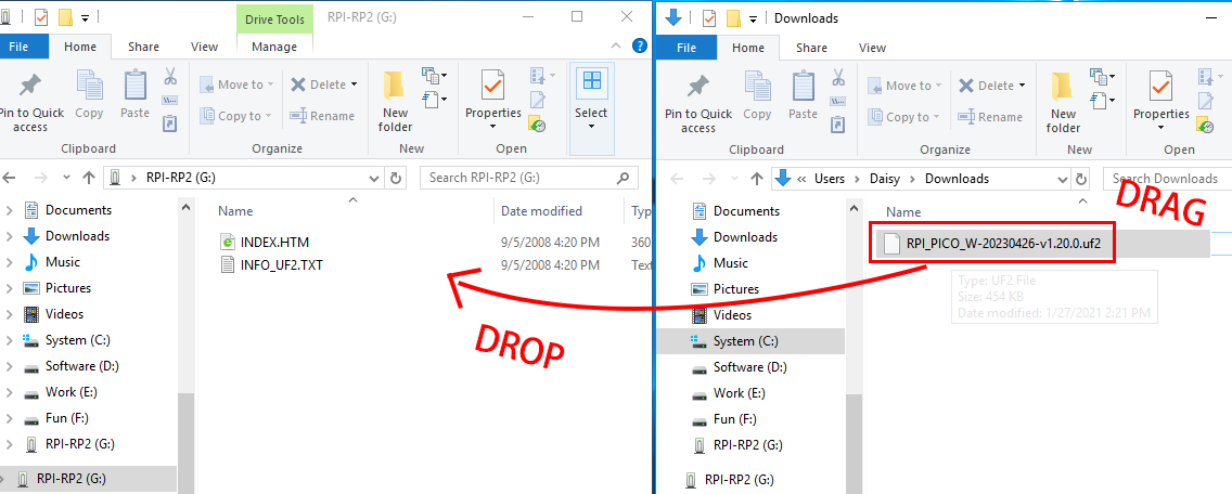

  1. Descarga el Firmware UF2 desde el enlace a continuación.
  2. Conecta tu Raspberry Pi Pico W a tu computadora usando un cable Micro USB. Tu Pico W se montará como un dispositivo de almacenamiento masivo llamado RPI-RP2.
    ../../_images/install_pico_plugin.png
  3. Arrastra y suelta el firmware UF2 descargado en la unidad RPI-RP2.
    ../../_images/install_pico_uf2.png
  4. Después de esto, la unidad RPI-RP2 desaparecerá, y podrás continuar con los siguientes pasos.

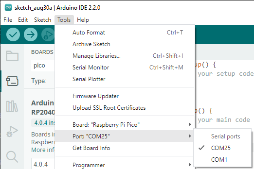

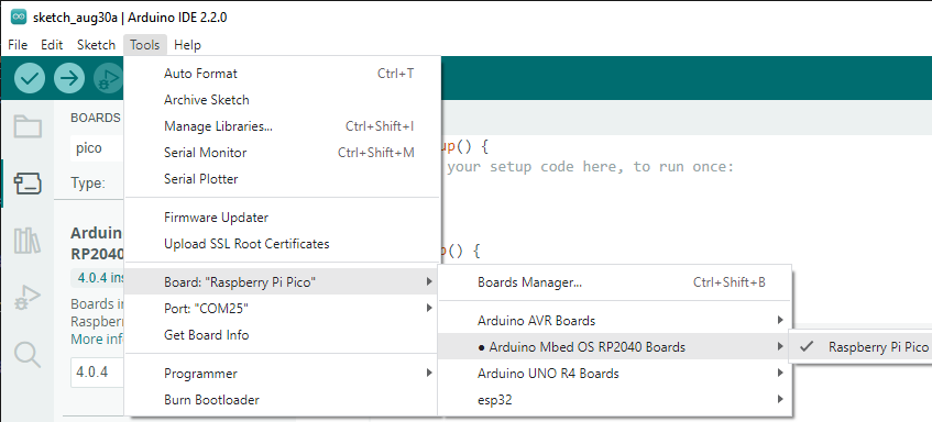

3. Selección de la Placa y el Puerto
  1. Para seleccionar la placa adecuada, ve a Herramientas -> Placa -> Arduino Mbed OS RP2040 Boards -> Raspberry Pi Pico.
    ../../_images/install_pico_tool_board.png

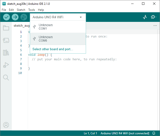

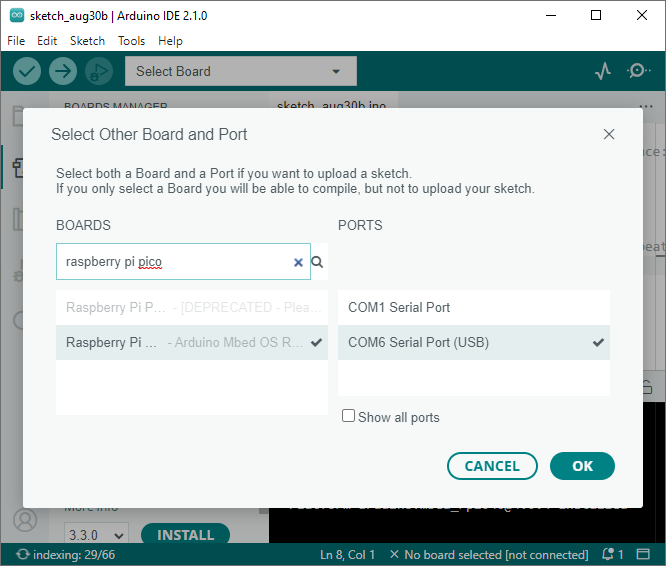

  3. Arduino 2.0 ofrece una nueva función de selección rápida. Para el Raspberry Pi Pico W, que normalmente no se reconoce automáticamente, haz clic en Seleccionar otra placa y puerto.
    ../../_images/install_pico_select.png

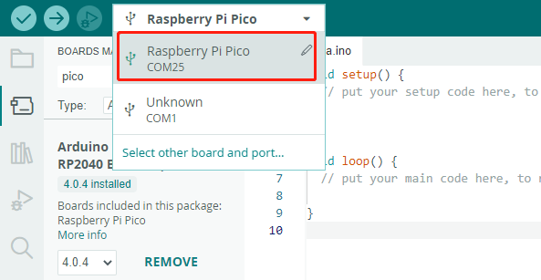

  4. Escribe Raspberry Pi Pico en la barra de búsqueda, selecciónalo cuando aparezca, elige el puerto adecuado y haz clic en OK.
    ../../_images/install_pico_board.png
  5. Podrás volver a seleccionarlo fácilmente más adelante a través de esta ventana de acceso rápido.
    ../../_images/install_pico_quick.png
  6. Cualquiera de estos métodos te permitirá configurar correctamente la placa y el puerto. Ya estás listo para cargar código en el Raspberry Pi Pico W.

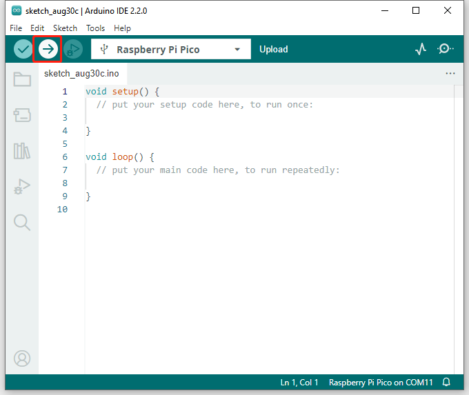

  1. Abre cualquier archivo .ino o usa el boceto en blanco que aparece. Luego, haz clic en el botón Cargar.
    ../../_images/install_pico_upload.png
  2. Espera a que aparezca el mensaje de carga, como se muestra a continuación.
    ../../_images/install_pico_upload_dot.png

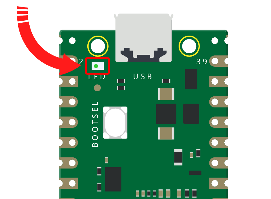

  3. Mantén presionado el botón BOOTSEL, desconecta rápidamente tu Raspberry Pi Pico W y vuelve a conectarlo.
    ../../_images/led_onboard.png
    • Este paso es crucial, especialmente para los usuarios que usan el Arduino IDE por primera vez. Si omites este paso, la carga fallará.
    • Una vez que cargues el código con éxito, tu Pico W será reconocido por la computadora. En el futuro, simplemente conéctalo a la computadora.
  4. Aparecerá un mensaje indicando que la carga se ha realizado con éxito.
