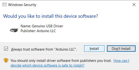

  2. Además, es posible que tu firewall o centro de seguridad muestre ventanas emergentes pidiéndote instalar algunos controladores de dispositivos. Por favor, instala todos ellos.
    ../../_images/sp_104.png
