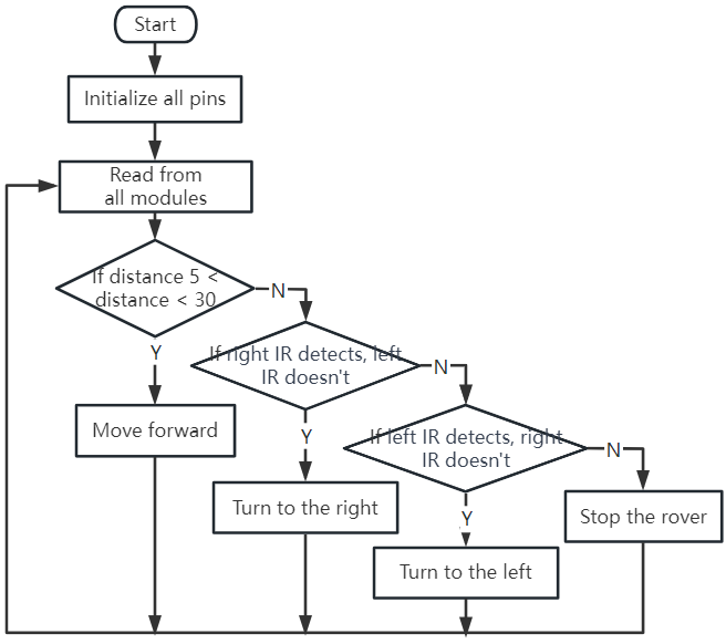

让我们想象一下期望的工作流程:
../_images/ultrasonic_ir_follow_flowchart.png
  • 如果超声波传感器检测到5-30厘米内的物体,我们的火星车应朝向它移动。
  • 如果左侧红外传感器检测到物体,我们的火星车应向左转。
  • 如果右侧红外传感器检测到物体,我们的火星车应向右转。
  • 在所有其他情况下,我们的火星车应保持静止。
现在,是时候完成代码了。
代码完成后,测试火星车是否跟随你的移动。
与避障系统一样,测试我们的跟随系统并排查可能出现的任何问题至关重要。准备好了吗?
