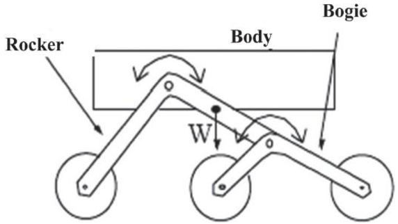

摇臂转向架系统就像机械界的山羊——它设计用于在火星车穿越崎岖多岩地形时保持所有车轮接地。它是专门为应对火星不可预测的地貌而打造的,包括陡坡和大块岩石。该系统不使用弹簧,而是利用其六个车轮的几何结构和相互作用来征服复杂地形。这是一个如何通过巧妙的机械设计克服环境障碍的典范。
让我们深入了解这个系统的两个主要部分——“摇臂”和”转向架”。
../_images/rocker_bogie.png
  • 系统的”摇臂”部分就像火星车车身两侧的两个大肢体。这些肢体(摇臂)通过一种称为差速器的机构相互连接并连接到火星车的车身(底盘)。就像两条腿走路一样,摇臂相对于底盘向相反方向旋转,确保大多数车轮与地面保持接触。火星车的车身保持两个摇臂的平均角度。摇臂的一端连接到一个车轮,而另一端连接到转向架。
  • 系统的”转向架”部分就像附着在摇臂上的小肢体生物。它是一个较小的连杆系统,在其中部与摇臂枢轴连接,两端各有一个车轮。

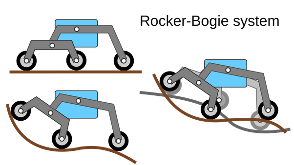

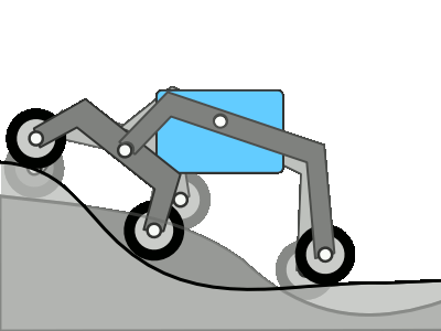

下面是一个GIF动图,展示了摇臂转向架悬挂系统的独特功能,并说明了它如何使火星车能够在具有挑战性的火星地形中导航。
../_images/rocker_bogie.gif
观看动图后,让我们进行讨论!思考这些问题:
  • 为什么你认为摇臂转向架悬挂系统适合火星探索?
  • 你能用自己的话描述摇臂转向架系统是如何工作的吗?
  • 摇臂转向架系统的哪些关键特性帮助火星车在崎岖地形中行驶?

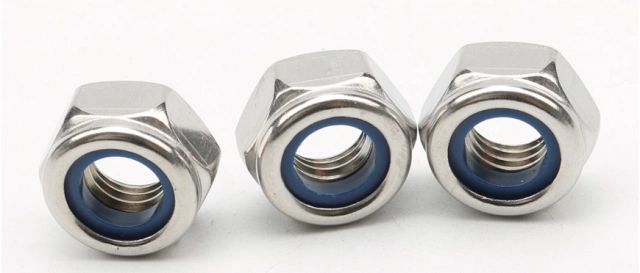

在组装悬挂系统的过程中,你是否注意到所有运动部件都使用了防松螺母?你有没有想过为什么?
../_images/self_locking_nuts.webp
防松螺母是一种紧固件,它在普通螺母内部包含一个橡胶圈。这种设计确保组装好的部件不会因运动中的振动而轻易松动脱落。
此外,它还确保部件可以在一定范围内自由旋转。
因此在组装时,你需要先用套筒和螺丝刀拧紧螺丝和防松螺母,然后再稍微松开一点。这样可以确保部件之间有自由旋转的空间,同时又不会太松。
