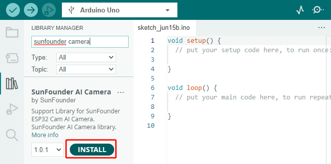

    • 打开Arduino IDE的 库管理器 ,搜索”SunFounder Camera”,然后点击 安装
      ../_images/camera_install_lib.png

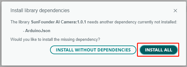

    • 将出现一个弹出窗口,用于安装库依赖项。点击 全部安装 ,等待过程完成。
      ../_images/camera_install_lib1.png

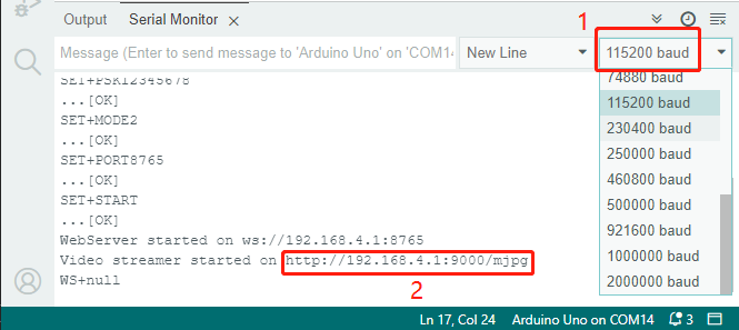

    • 打开 串口监视器 并将波特率设置为115200。如果没有显示信息,按下GalaxyRVR扩展板上的 重置按钮 重新运行代码。你应该会在串口监视器输出中看到一个IP地址。这是你的火星车摄像头广播的地址。
      ../_images/camera_serial.png

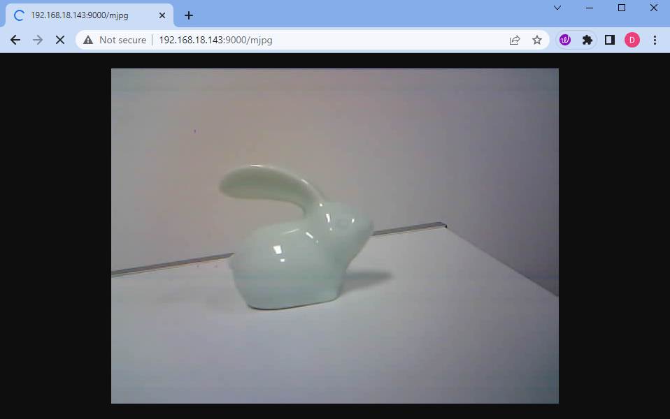

    • 现在,是时候真正看看我们的火星车看到了什么!打开一个网页浏览器——我们推荐Google Chrome——然后输入你在串口监视器中看到的URL,格式为 http://ip:9000/mjpg
      ../_images/camera_view.png
瞧!你现在应该能够看到火星车摄像头的实时画面了。想象一下,你正在从火星车的视角观察火星(或者可能只是你的客厅),是不是很神奇?就像真正的火星车科学家一样!
