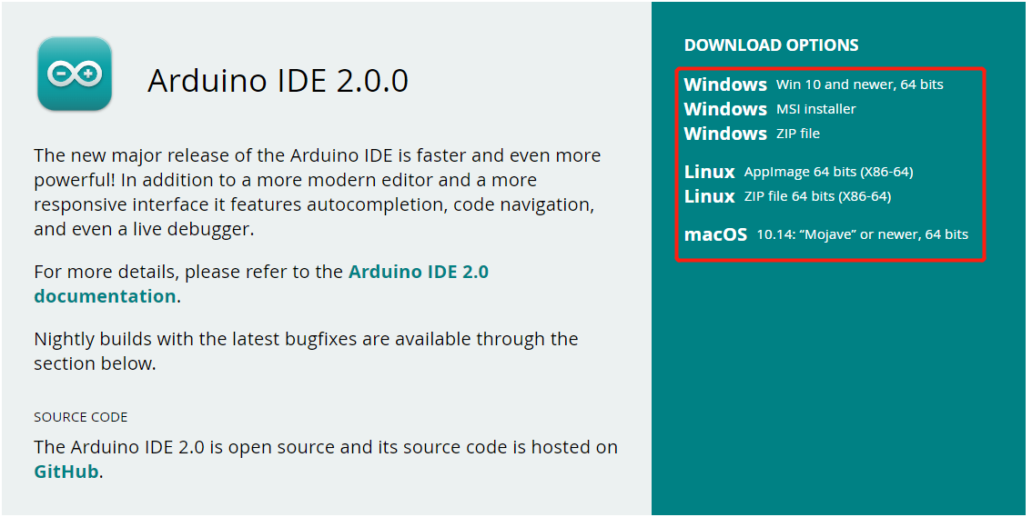

  1. 访问 Arduino IDE 2.0.0 Page 并下载适合你操作系统版本的IDE。
    ../_images/sp_001.png

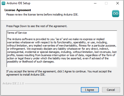

对于Windows用户:
  1. 下载文件后(文件名类似于 arduino-ide_xxxx.exe),双击它开始安装过程。
  2. 你将看到 许可协议 。花点时间阅读一下,如果你同意条款,点击”我同意”(I Agree)。

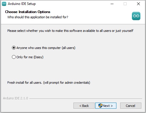

  3. 接下来,系统会要求你选择安装选项。保持默认设置,点击”下一步”(Next)。
    ../_images/sp_003.png

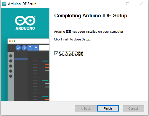

  5. 点击”安装”(Install)开始安装。安装完成后,点击”完成”(Finish)。
    ../_images/sp_005.png

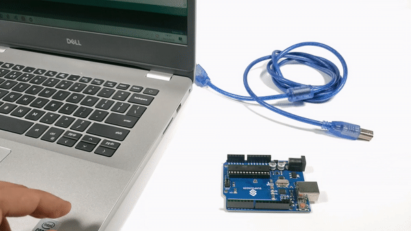

  1. 连接它 :使用USB数据线将你的SunFounder R3板连接到计算机。这是我们将为电路板供电并将程序(也称为”草图”)发送到它的方式。你可能觉得你只是在连接一个计算机设备,但相信我,你正在连接到一个充满可能性的世界!

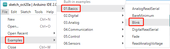

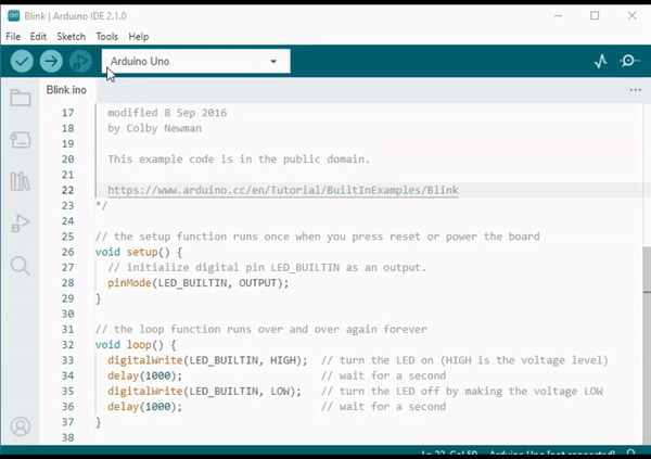

  2. 找到示例草图 :在Arduino IDE上,转到 文件 -> ** 示例** -> ** 基础** -> Blink 。你看到弹出的是一个现成的程序,我们将对其进行修改。这就像得到了一个现成的蛋糕,我们即将对它进行装饰!
    ../_images/open_blink.png

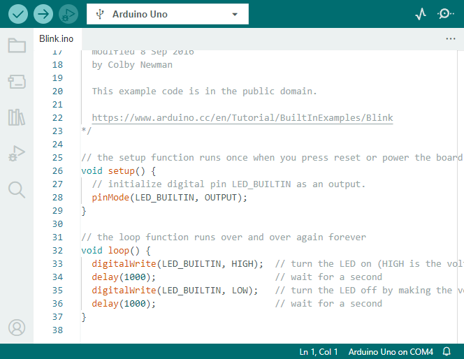

  3. 理解草图 :查看这个新窗口中的代码。它告诉Arduino打开内置LED(位于引脚13)一秒钟,然后关闭一秒钟,然后重复。这就像发送摩斯密码,但是用光!
    ../_images/led_blink.png

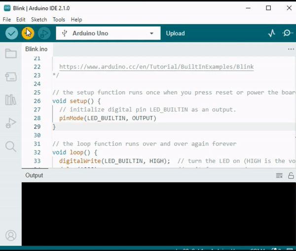

  4. 上传草图 :一旦你选择了正确的板和端口,只需点击上传按钮。这就像寄出一封信一样简单——你正在将你的指令传递给Arduino板!大多数情况下,系统会自动为你检测板和端口。
    ../_images/upload_blink.gif

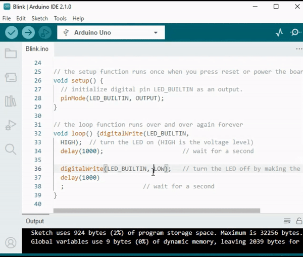

    在编程中,我们还有一种秘密语言,称为``注释``。这些是我们可以在代码中使用 ///* */ 编写的消息。神奇之处在于?Arduino完全忽略它们!这是一个很好的地方,可以为你自己或他人留下笔记,解释代码中棘手的部分在做什么。
  • 代码可读性:让代码更友好
    虽然你可以按照任何你喜欢的方式编写代码(例如,将分号放在单独的行上不会引起任何错误),但重要的是要考虑代码的可读性。
    ../_images/blink_noerror.gif
    就像写一个好故事一样,我们编写代码的方式可以使它有趣且易于阅读,或者枯燥且难以阅读。以下是一些让你的代码更友好的方法:
