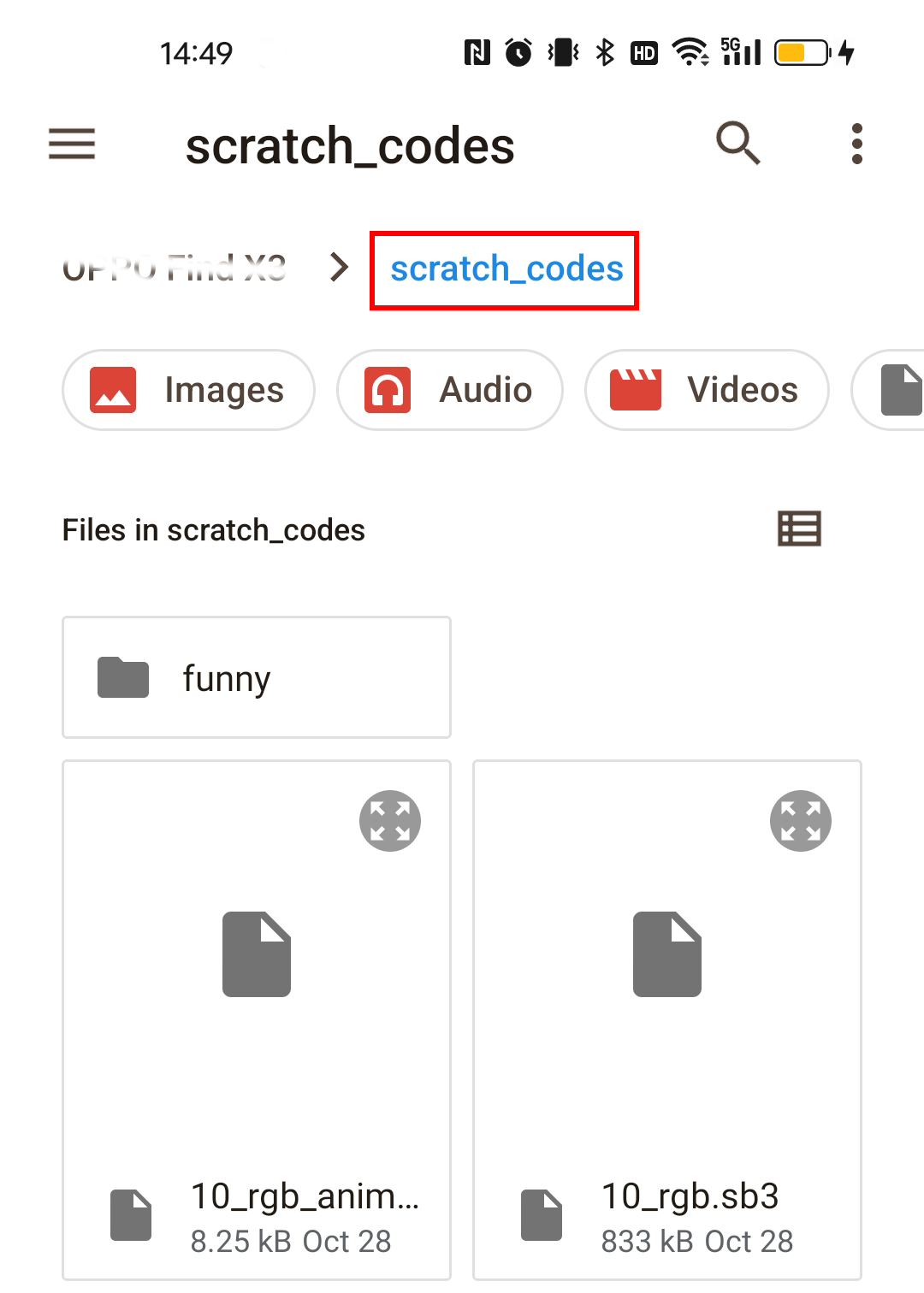

  2. Estragga il file scaricato e trasferisca la cartella scratch_codes sul suo dispositivo mobile. Può utilizzare qualsiasi strumento di trasferimento file, come ES File Explorer o File Transfer Assistant.

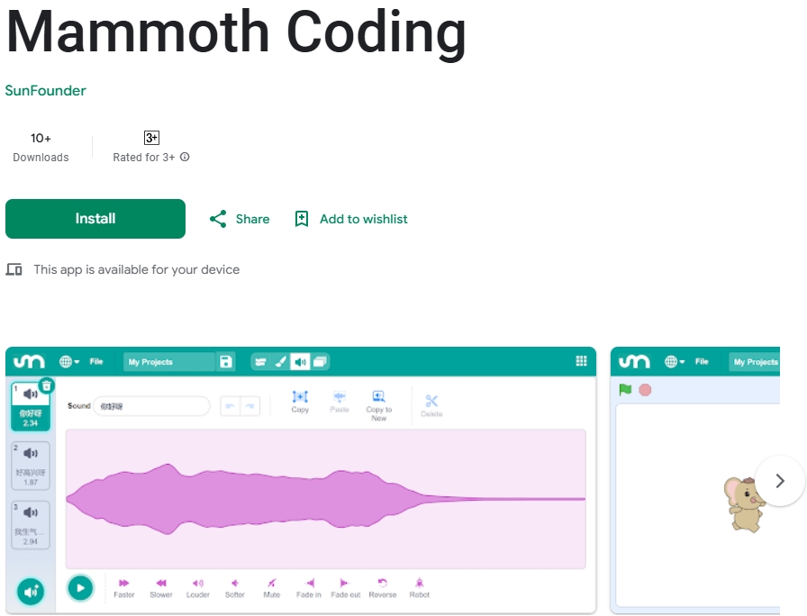

  3. Cerchi Mammoth Coding su Google Play o Apple App Store e lo installi.

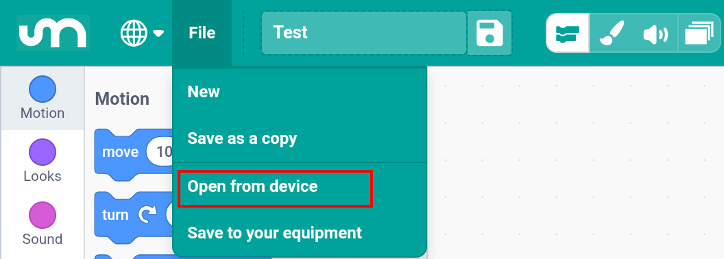

  6. Nell’app, tocchi File > Open from device per sfogliare i file locali.
    ../_images/scratch_open_file.png
  7. Selezioni un file .sb3 per aprirlo.

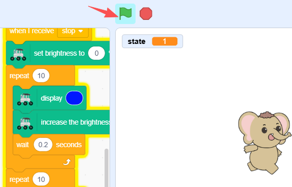

  8. Tocchi l’icona della bandiera verde per avviare lo script.
