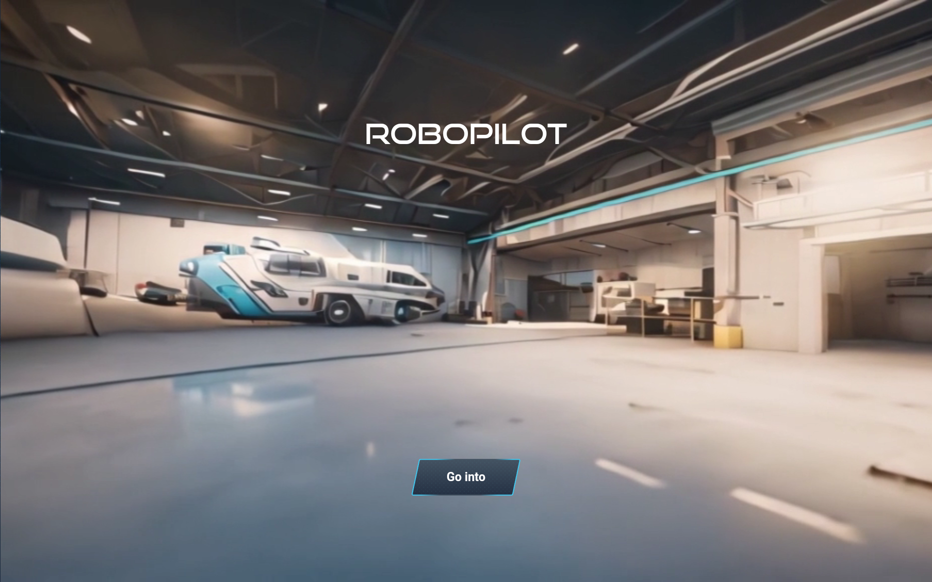

  4. Apra RoboPilot. Faccia clic su “Go into” per entrare nell’interfaccia di controllo.
    ../_images/rp1_inter.png

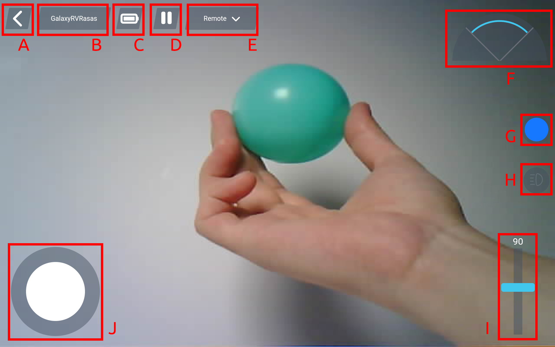

Entrando nell’interfaccia di controllo, vedrà la seguente schermata. Lo sfondo mostra la vista catturata dalla fotocamera del GalaxyRVR, con i widget di controllo remoto sovrapposti.
../_images/rp2_page.png
Ecco i controlli:
  1. Indietro

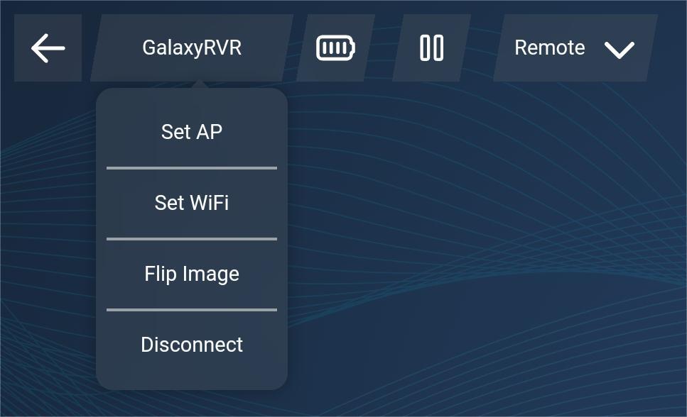

  2. Impostazioni: Qui può cambiare il nome e la password dell’AP (hotspot), configurare il WiFi, capovolgere l’immagine e disconnettersi.
    ../_images/rp3_setting.jpg
  3. Indicatore livello batteria
  4. Pausa/Avvia l’APP

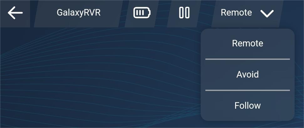

  5. Selezione modalità: Qui può scegliere tra Modalità Remote, Modalità Avoid e Modalità Follow. L’impostazione predefinita è la Modalità Remote.
    ../_images/rp4_mode.jpg
  6. Monitor ostacoli: Questo modulo è diviso in tre aree, con i lati sinistro e destro che mostrano i risultati dei moduli ostacoli, e l’area centrale che visualizza i risultati del sensore a ultrasuoni.

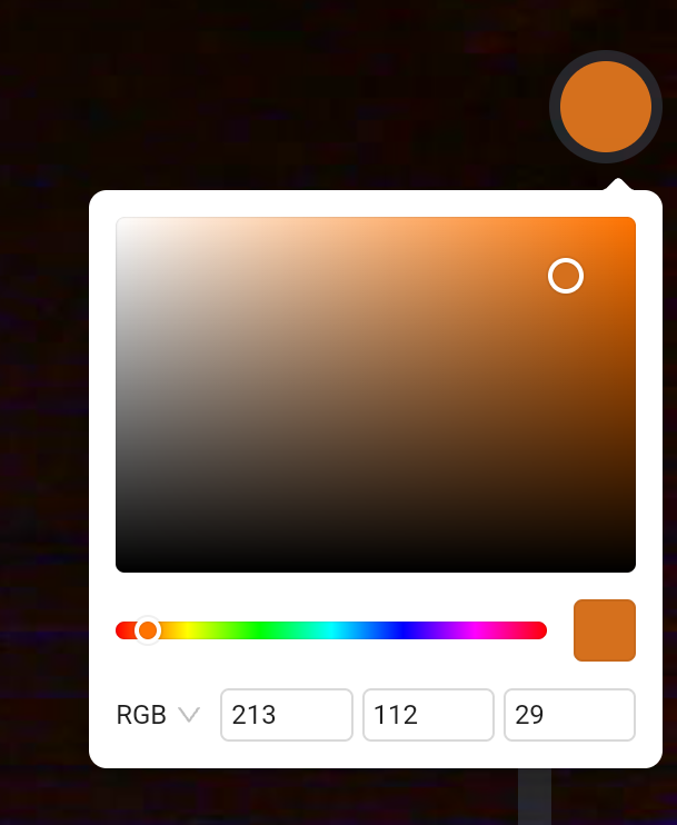

  7. Selettore colore: Scelga qui il colore dell’illuminazione per il telaio.
    ../_images/rp5_color.png
  8. Interruttore LED fotocamera.
  9. Regola l’angolo del gimbal, che va da 0° a 130°. A 0°, guarda verso il cielo.
  10. Muova il joystick per controllare il movimento di GalaxyRVR. Una spinta delicata farà muovere GalaxyRVR lentamente.

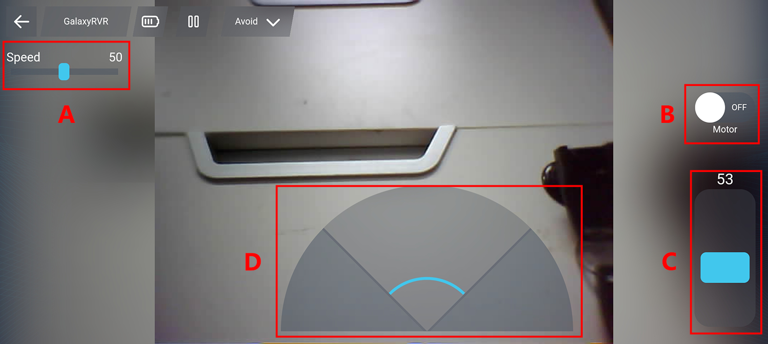

Quando seleziona la Modalità Avoid o la Modalità Follow, vedrà l’interfaccia sottostante. La vista in diretta della fotocamera di GalaxyRVR forma lo sfondo, con le opzioni di controllo sovrapposte.
../_images/rp6_avoid.png
Controlli dell’interfaccia:
  1. Controllo velocità - Regola la velocità di movimento di GalaxyRVR
  2. Controllo motori - Avvia o ferma il movimento di GalaxyRVR
  3. Controllo gimbal - Regola l’angolo della fotocamera da 0° (rivolta verso il cielo) a 130°
  4. Monitor ostacoli - Feedback visivo dai sensori:
    • Sezioni sinistra/destra: Rilevamento ostacoli a infrarossi
    • Sezione centrale: Misurazioni di distanza a ultrasuoni

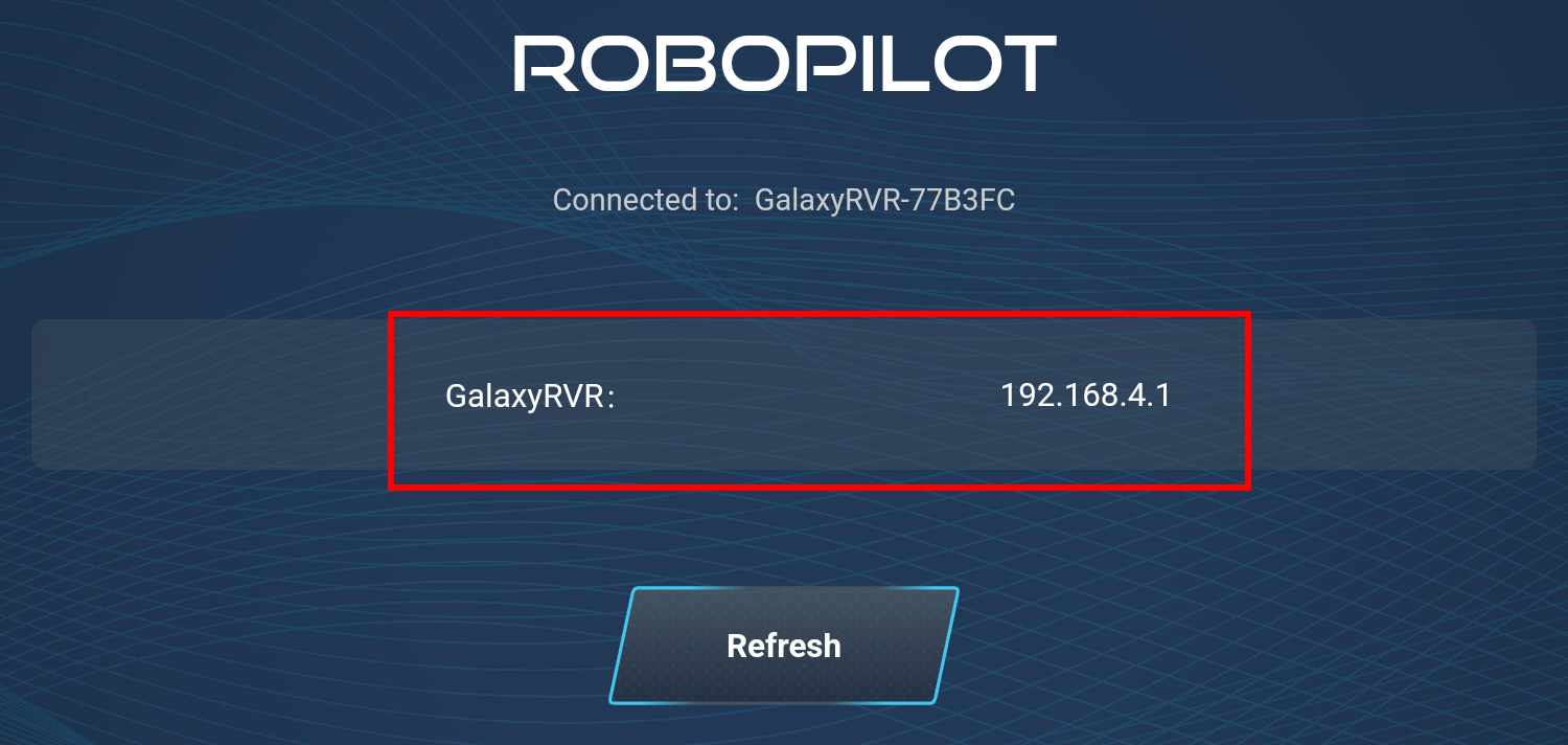

Riconnessione
Se la rete si guasta o si disconnette, verrà indirizzato a questa pagina.
../_images/rp7_reconnect.png
A questo punto, reimposti le impostazioni di rete, quindi faccia clic sull’IP corrispondente al suo GalaxyRVR per riconnettersi.
