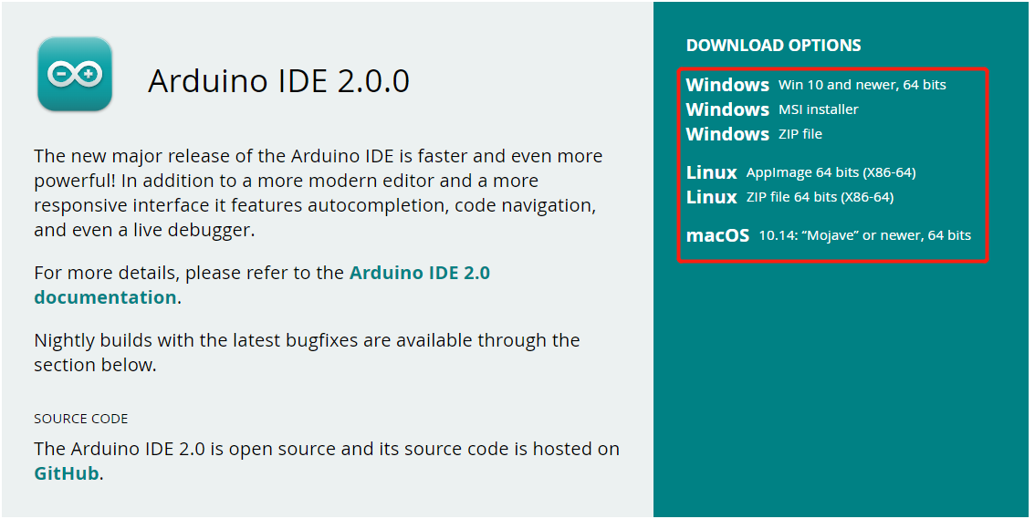

  3. Visiti Pagina Arduino IDE 2.0.0 e scarichi l’IDE Arduino per il suo sistema operativo. Segua le istruzioni di installazione per completare la configurazione.

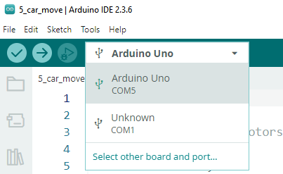

  7. Nell’IDE Arduino, selezioni Arduino Uno come scheda e scelga la porta appropriata per il suo dispositivo.

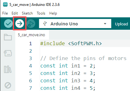

  8. Faccia clic sul pulsante Upload (freccia rivolta a destra) per caricare il codice sulla sua scheda.
