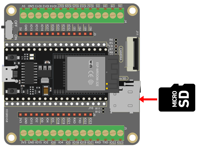

  1. USBケーブルを接続する前に、SDカードを拡張ボードのSDカードスロットに挿入します。
    ../_images/insert_sd1.png

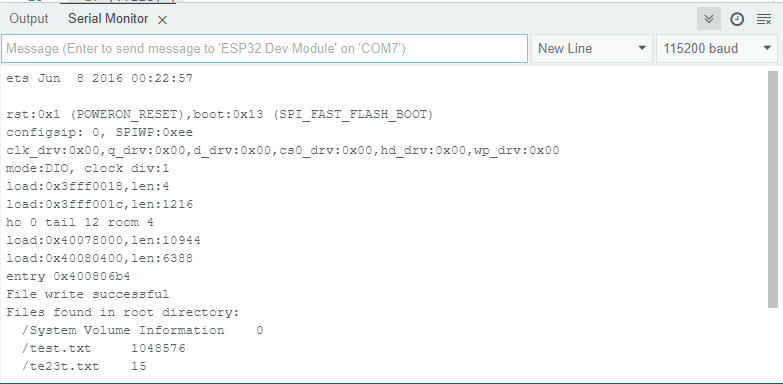

  4. コードが正常にアップロードされた後、ファイルの書き込みが成功したことを示すプロンプトと、SDカード内のすべてのファイル名とサイズのリストが表示されます。シリアルモニタを開いた後に何も表示されない場合は、EN(RST)ボタンを押してコードを再実行する必要があります。
    ../_images/sd_write_read.png
    次の情報が表示された場合。
    E (528) vfs_fat_sdmmc: mount_to_vfs failed (0xffffffff).
    Failed to mount SD card
    まず、SDカードが拡張ボードに正しく挿入されているか確認してください。
    正しく挿入されている場合、SDカードに問題がある可能性があります。消しゴムで金属接点を掃除してみてください。
    問題が解決しない場合は、SDカードをフォーマットすることをお勧めします。詳細は SDカードのフォーマット方法 を参照してください。
