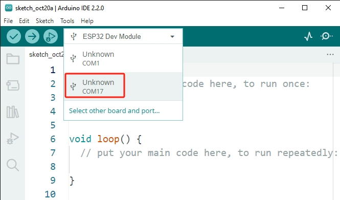

「Unknown COMxx」と表示される場合
ESP32をコンピュータに接続すると、Arduino IDEはしばしば Unknown COMxx と表示します。なぜこのようなことが起こるのでしょうか?
「Unknown COMxx」と表示されるか、ポートが表示されない場合は、コンピューターがボードを認識していない可能性があります。ESP32 用ドライバーの手動インストール を参照してください。
../_images/unknown_device.png
これは、ESP32用のUSBドライバが通常のArduinoボードとは異なるためです。Arduino IDEはこのボードを自動的に認識できません。

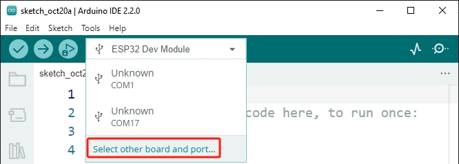

このような場合、以下の手順に従って正しいボードを手動で選択する必要があります:
  1. "Select the other board and port" をクリックします。

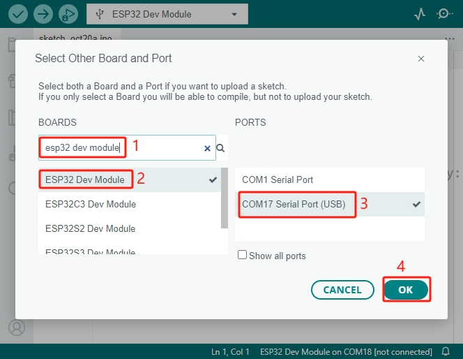

  2. 検索欄に "esp32 dev module" と入力し、表示されたボードを選択します。その後、正しいポートを選択して OK をクリックします。

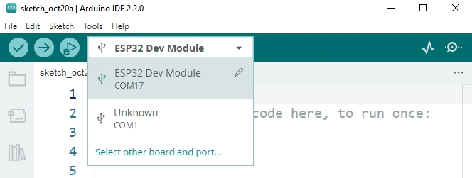

  3. これで、クイックビューウィンドウにボードとポートが表示されるようになります。
