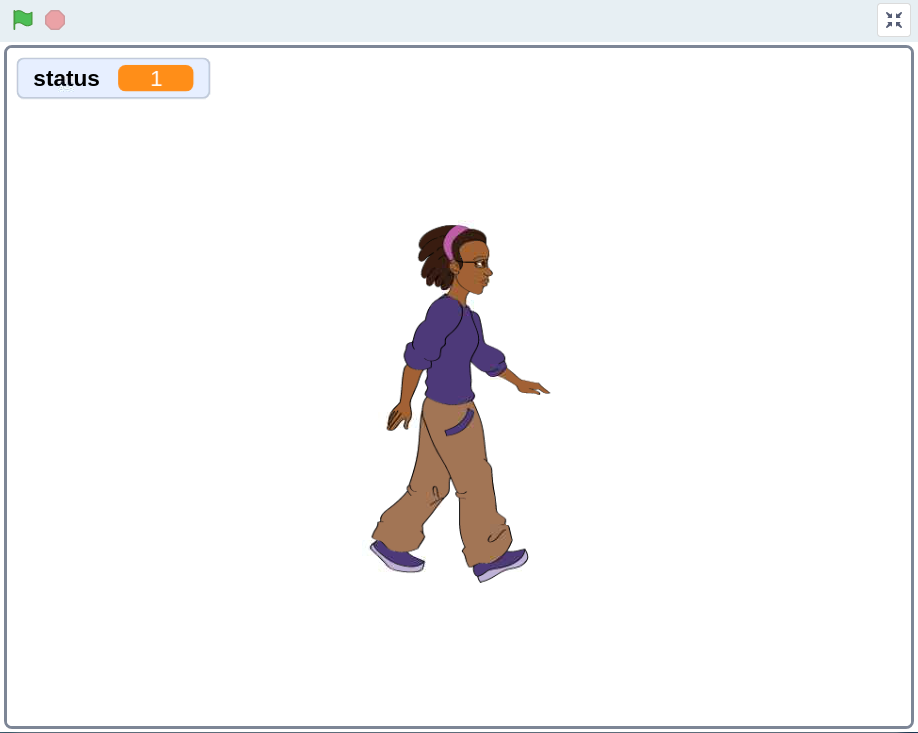

Lorsque la LED verte est allumée, vous pouvez utiliser la flèche droite pour contrôler Avery afin qu’il marche vers la droite ; lorsque la LED rouge est allumée, si vous continuez à faire avancer Avery, une alarme retentira.
Conseils sur le sprite
Supprimez le sprite par défaut, puis choisissez le sprite Avery Walking.

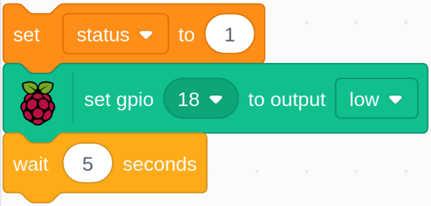

Lorsque le jeu commence, assignez la variable status à 1, indiquant que le sprite Avery Walking est en mouvement, puis réglez gpio18 sur bas, ce qui allume la LED verte pendant 5s.

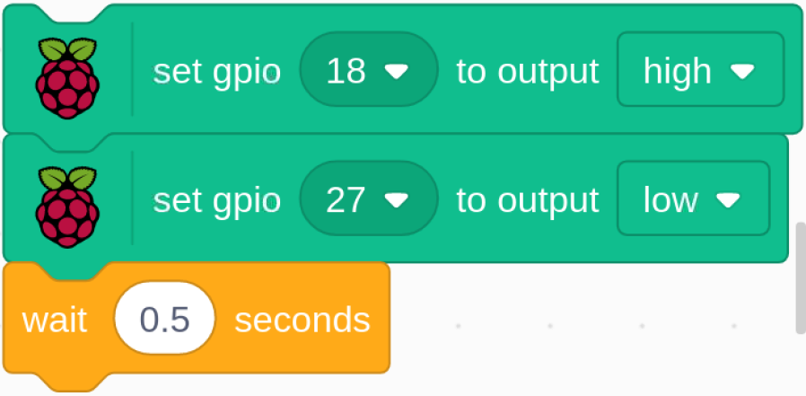

Réglez gpio18 sur haut, puis réglez gpio27 sur bas, ce qui éteint la LED verte et allume la LED jaune pendant 0,5s.

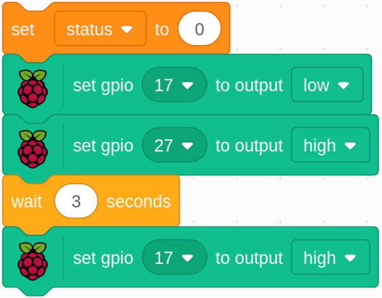

Assignez la variable status à 0, ce qui signifie que le sprite Avery Walking ne bouge plus ; ensuite, réglez gpio27 sur bas et gpio17 sur haut, ce qui éteint la LED jaune et allume la LED rouge pendant 3s. Enfin, réglez gpio17 sur haut pour éteindre la LED rouge.

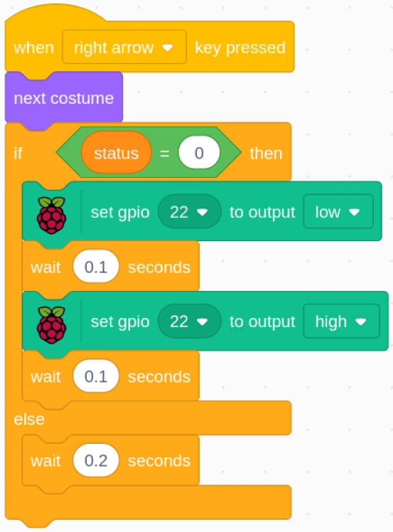

Lorsque nous appuyons sur la flèche droite du clavier, nous devons passer au costume suivant du sprite Avery Walking pour voir Avery marcher vers la droite. Ensuite, nous devons vérifier la valeur de la variable status. Si elle est à 0, cela signifie que le sprite Avery Walking ne bouge pas, et le buzzer émettra un son pour vous avertir que vous ne pouvez pas appuyer à nouveau sur la flèche droite.
