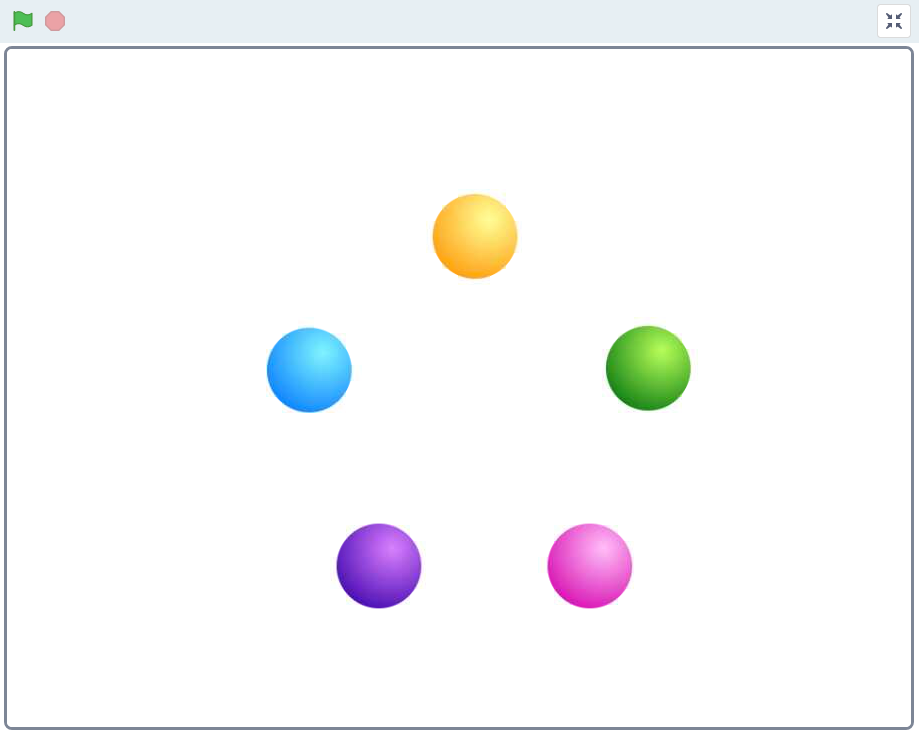

1.2 Boules Colorées
Cliquer sur différentes boules colorées dans la zone de scène allumera la LED RGB dans des couleurs variées.

Après avoir chargé le fichier de code (1.2_colorful_balls.sb3) dans Scratch 3, la LED RGB s’allumera en jaune, bleu, rouge, vert ou violet lorsque vous cliquerez sur la boule correspondante.

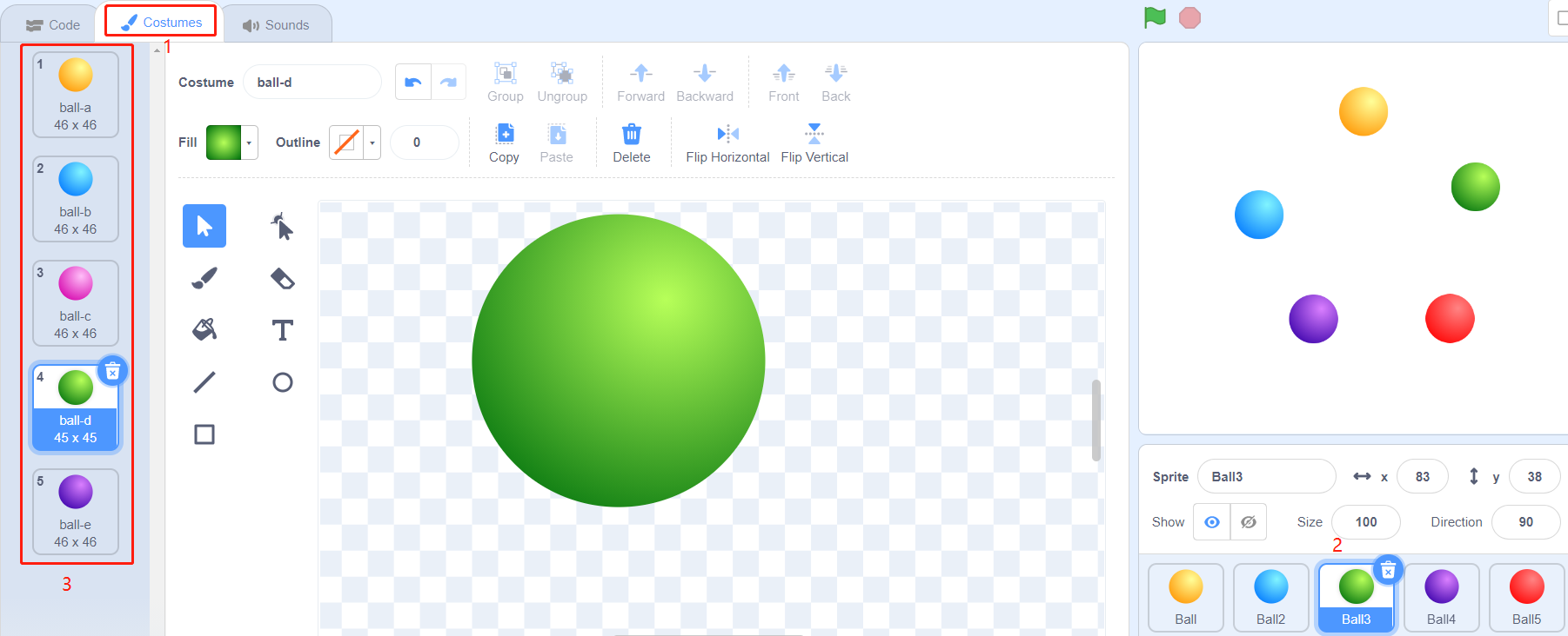

Conseils pour les Sprites
Supprimez le sprite par défaut, puis choisissez le sprite Ball.
../_images/1.2_ball.png
Dupliquez-le 5 fois.
../_images/1.2_duplicate_ball.png
Choisissez différents costumes pour ces 5 sprites Ball et placez-les aux emplacements correspondants.
../_images/1.2_rgb1.png

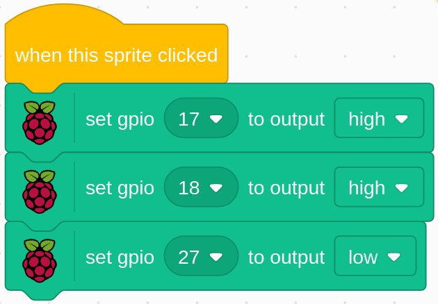

Ainsi, le code permettant d’allumer la LED RVB en jaune est le suivant.
../_images/1.2_rgb3.png
Lorsque le sprite Ball (boule jaune) est cliqué, nous définissons gpio17 sur haut (LED rouge allumée), gpio18 sur haut (LED verte allumée) et gpio27 sur bas (LED bleue éteinte), ce qui fait que la LED RVB s’allume en jaune.
Vous pouvez écrire des codes pour les autres sprites de la même manière pour que les LED RVB s’allument dans les couleurs correspondantes.
