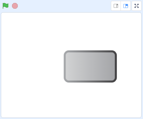

Cliquez sur le drapeau vert sur la scène. Lorsque nous cliquons sur le sprite Button 3, il devient bleu et le buzzer émet un son ; lorsque nous cliquons à nouveau, le sprite Button 3 redevient gris et le buzzer cesse de sonner.

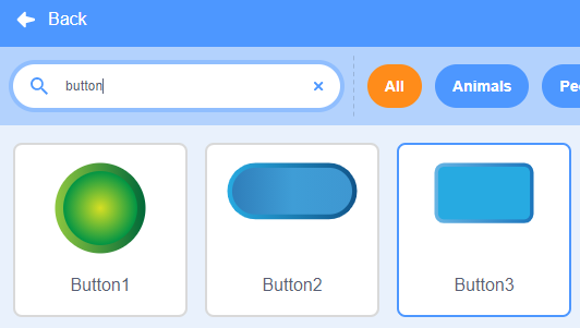

Supprimez le sprite par défaut, puis choisissez le sprite Button 3.
../_images/1.13_scratch_button3.png

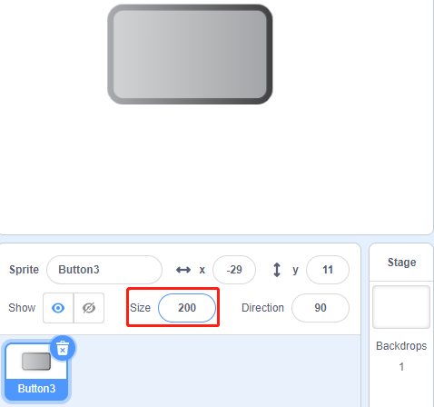

Réglez ensuite la taille à 200.
../_images/1.13_scratch_button3_size.png
