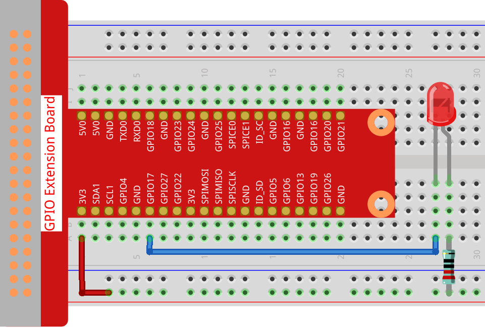

Construire le Circuit
../_images/1.1_image49.png

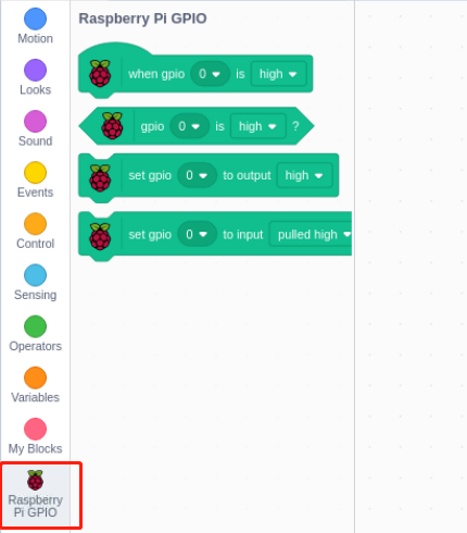

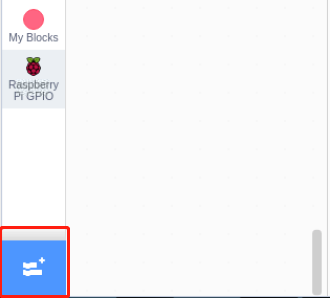

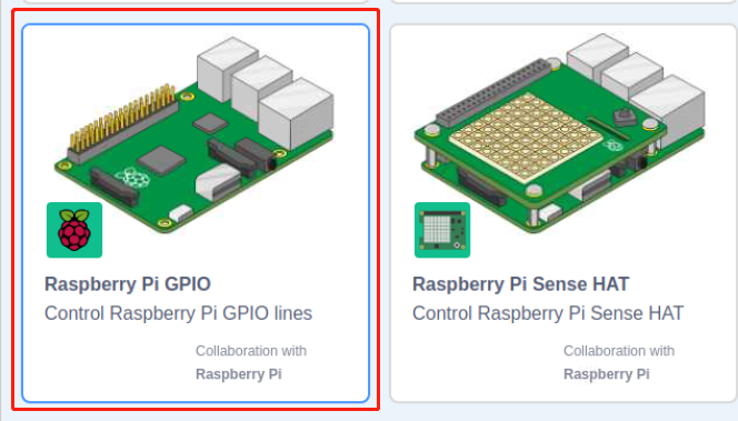

Ajouter l’Extension GPIO
Cliquez sur le bouton Ajouter une extension en bas à gauche, puis ajoutez l’extension Raspberry Pi GPIO, que nous utiliserons pour tous nos projets Scratch.
../_images/1.1_scratchled1.png ../_images/1.1_scratchled2.png ../_images/1.1_scratchled3.png

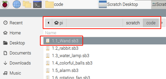

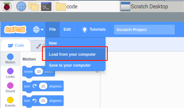

Charger le Code et Voir le Résultat
Chargez le fichier de code depuis votre ordinateur (davinci-kit-for-raspberry-pi/scratch/code) vers Scratch 3.
../_images/1.1_scratch_step1.png ../_images/1.1_scratch_step2.png

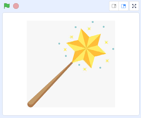

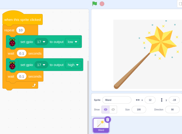

Après avoir cliqué sur la baguette magique dans la zone de scène, vous verrez la LED clignoter pendant deux secondes.
../_images/1.1_step3.png

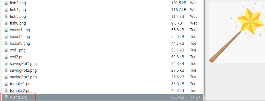

Cliquez sur Télécharger un sprite.
../_images/1.1_upload_sprite.png
Téléchargez Wand.png depuis le chemin home/pi/davinci-kit-for-raspberry-pi/scratch/picture vers Scratch 3.
../_images/1.1_upload.png
Enfin, supprimez le sprite Sprite1.
../_images/1.1_delete.png

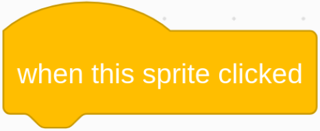

Ceci est un bloc d’événement dont la condition de déclenchement est de cliquer sur le drapeau vert dans la zone de scène. Un événement de déclenchement est requis au début de tous les scripts, et vous pouvez sélectionner d’autres événements de déclenchement dans la catégorie Événements de la palette de blocs.
../_images/1.1_events.png
Par exemple, nous pouvons maintenant changer l’événement de déclenchement pour un clic sur le sprite.
../_images/1.1_LED2.png

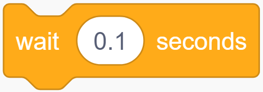

Ce bloc est utilisé pour mettre le programme en pause pendant une période donnée en secondes.

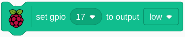

../_images/1.1_LED3.png
Comme Scratch utilise la méthode de dénomination BCM, ce code définit GPIO17 (BCM17) à 0V (niveau bas). Comme la cathode de la LED est connectée à GPIO17, la LED s’allumera. À l’inverse, si vous définissez GPIO(BCM17) à un niveau haut, la LED s’éteindra.
