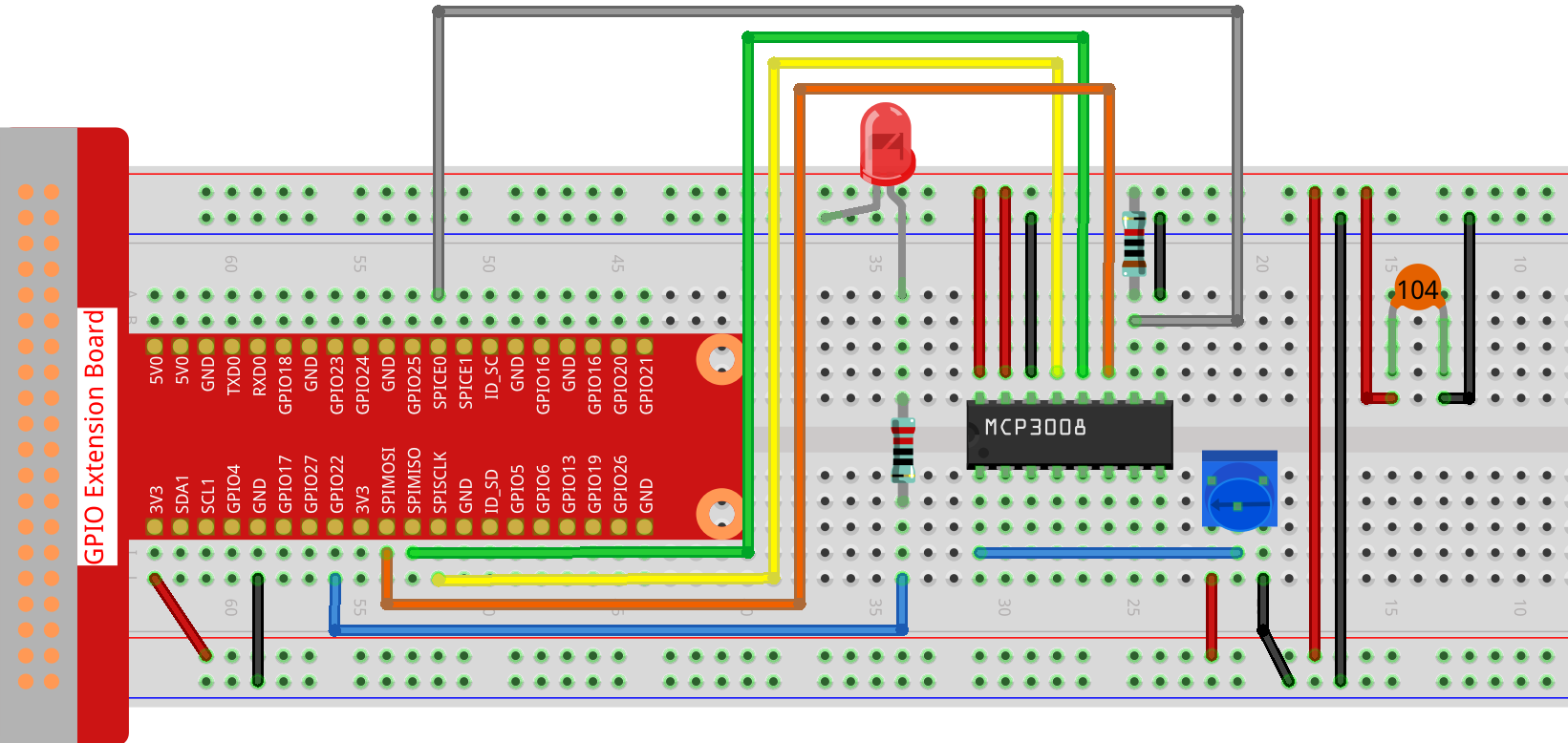

Procédure expérimentale
../_images/2.1.7_Potentiometer_bb.png
Veuillez placer la puce en vous référant à la position indiquée sur l’image correspondante. Remarquez que l’encoche de la puce doit être orientée vers la gauche lorsqu’elle est installée.
