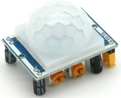

Le capteur PIR détecte le rayonnement infrarouge thermique, ce qui permet de repérer la présence d’organismes émettant ce type de rayonnement.
Le capteur PIR est divisé en deux compartiments connectés à un amplificateur différentiel. Lorsqu’un objet immobile se trouve devant le capteur, les deux compartiments reçoivent la même quantité de rayonnement, et la sortie est nulle. Lorsqu’un objet en mouvement passe devant le capteur, un des compartiments reçoit plus de rayonnement que l’autre, ce qui fait fluctuer la sortie, en passant de haut à bas ou inversement. Ce changement de tension est le résultat de la détection de mouvement.
../_images/image2111.png
Une fois le module de détection câblé, il y a une phase d’initialisation d’une minute. Pendant cette période, le module peut émettre un signal de sortie de 0 à 3 fois par intermittence. Ensuite, le module passe en mode veille. Veuillez éviter toute interférence de sources lumineuses ou d’autres perturbations près de la surface du module afin d’éviter tout déclenchement erroné. Il est préférable d’utiliser le module dans un environnement sans vent excessif, car le vent peut également influencer le capteur.

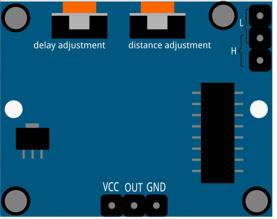

Réglage de la distance
En tournant le potentiomètre de réglage de la distance dans le sens horaire, a portée de détection augmente, avec une portée maximale d’environ 0 à 7 mètres. Si vous le tournez dans le sens antihoraire, la portée de détection diminue, avec une portée minimale d’environ 0 à 3 mètres.
Réglage du délai
En tournant le potentiomètre de réglage du délai dans le sens horaire, vous augmentez le temps de détection, pouvant atteindre un maximum de 300 secondes. À l’inverse, en le tournant dans le sens antihoraire, vous réduisez le délai jusqu’à un minimum de 5 secondes.
Deux modes de déclenchement : (choisir différents modes en utilisant le cavalier).
  • H : Mode de déclenchement répétable, après avoir détecté la présence d’un humain, le module maintient une sortie de niveau haut. Pendant la période de délai, si une autre personne entre dans la zone de détection, la sortie reste au niveau haut.
  • L : Mode de déclenchement non répétable, la sortie passe au niveau haut lorsqu’il détecte un humain. Après le délai, la sortie redevient automatiquement à un niveau bas.

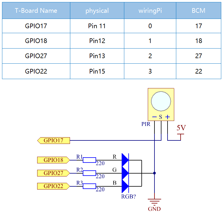

Schéma de câblage
../_images/image3271.png

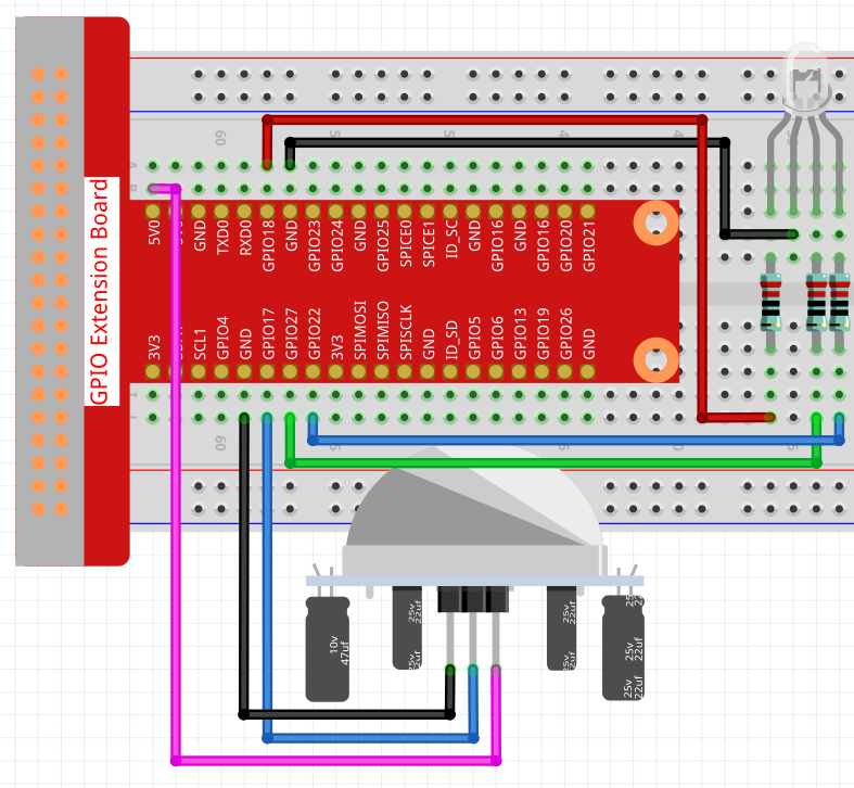

Procédures expérimentales
../_images/image2141.png

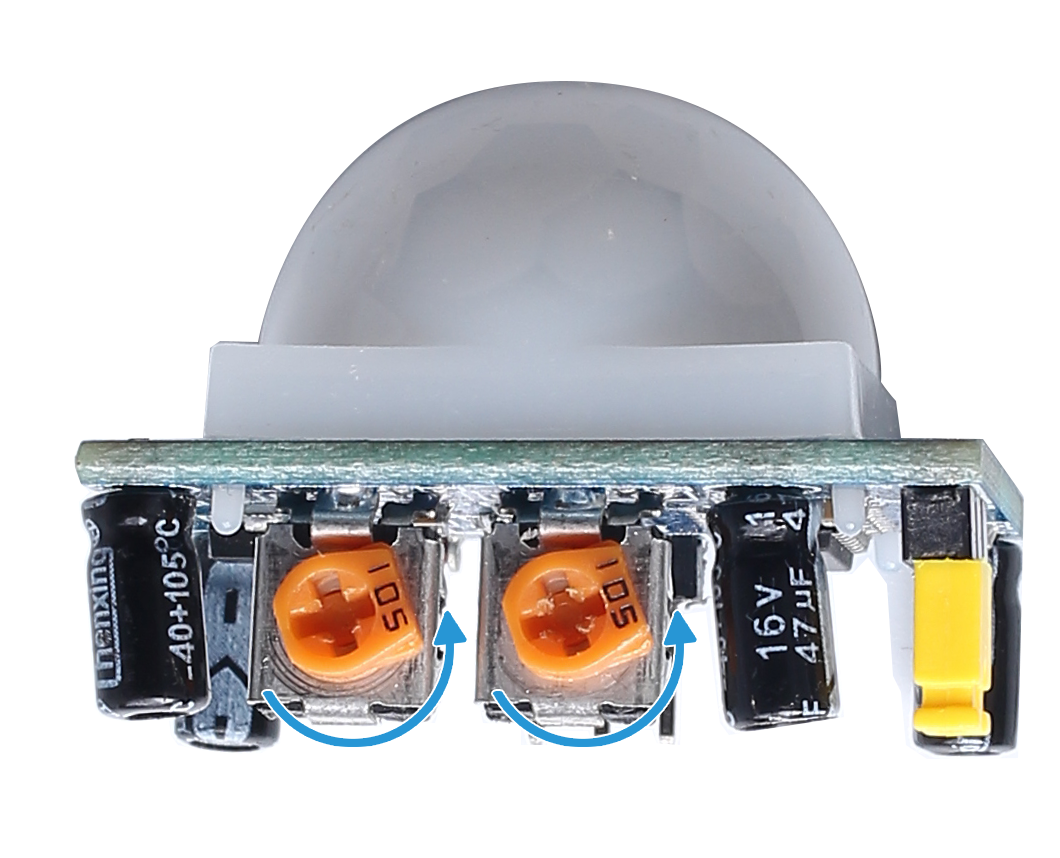

Après l’exécution du code, le capteur PIR détecte les mouvements aux alentours et fait briller la LED RVB en jaune s’il détecte quelqu’un passant à proximité. Il y a deux potentiomètres sur le module PIR : l’un pour ajuster la sensibilité et l’autre pour ajuster la distance de détection. Pour un fonctionnement optimal du module PIR, tournez les deux potentiomètres complètement dans le sens antihoraire.
