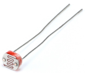

Un photo-résistance est un composant couramment utilisé pour mesurer l’intensité lumineuse dans la vie quotidienne. Il aide le contrôleur à reconnaître le jour et la nuit et à réaliser des fonctions de contrôle de la lumière, telles que les lampes de nuit. Ce projet est très similaire à celui du potentiomètre, sauf qu’il change la tension pour détecter la lumière.

Une photo-résistance ou cellule photoélectrique est une résistance variable contrôlée par la lumière. La résistance d’une photo-résistance diminue avec l’augmentation de l’intensité lumineuse incidente ; en d’autres termes, elle présente une photoconductivité. Une photo-résistance peut être utilisée dans des circuits de détection de lumière, ainsi que dans des circuits de commutation activés par la lumière ou l’obscurité.

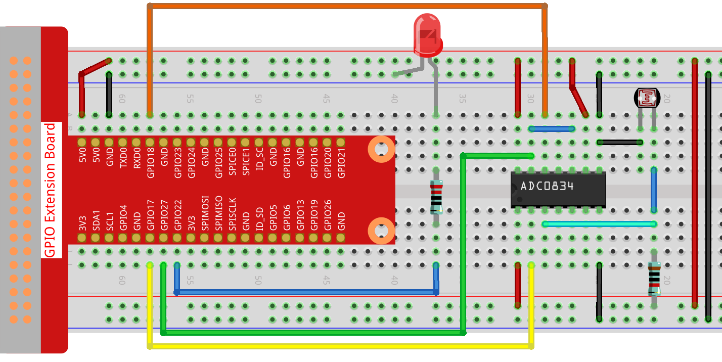

Schéma de câblage
../_images/image3211.png ../_images/image3221.png

Une fois le code exécuté, la luminosité de la LED variera en fonction de l’intensité lumineuse détectée par la photo-résistance.

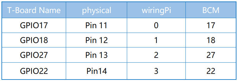

#define     ADC_CS    0
#define     ADC_CLK   1
#define     ADC_DIO   2
#define     LedPin    3
