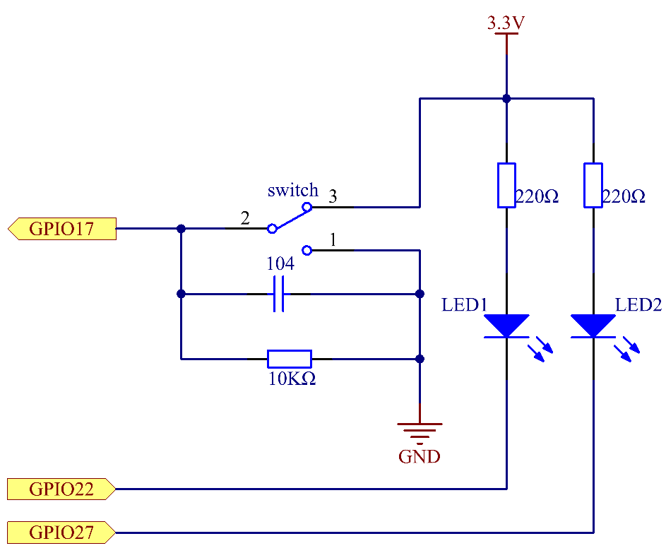

Schéma de câblage

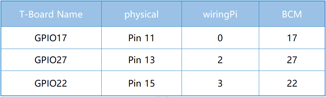

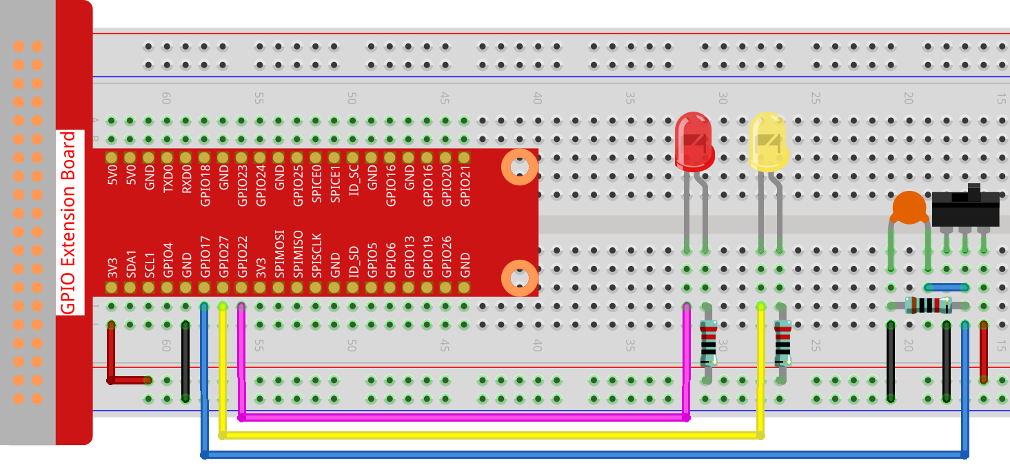

Connectez la broche centrale de l’interrupteur à glissière au GPIO17, et deux LEDs aux broches GPIO22 et GPIO27 respectivement. Ainsi, lorsque vous faites glisser l’interrupteur, vous verrez les deux LEDs s’allumer alternativement.
../_images/image3051.png ../_images/image3061.png
Procédures expérimentales
Étape 1 : Montez le circuit.
../_images/image1611.png

Lorsque l’interrupteur est poussé vers la droite, la broche centrale et celle de droite sont connectées ; le Raspberry Pi lit un niveau haut à la broche centrale, donc la LED1 s’allume et la LED2 s’éteint.

Lorsque l’interrupteur est poussé vers la gauche, la broche centrale et celle de gauche sont connectées ; le Raspberry Pi lit un niveau bas, donc la LED2 s’allume et la LED1 s’éteint.
