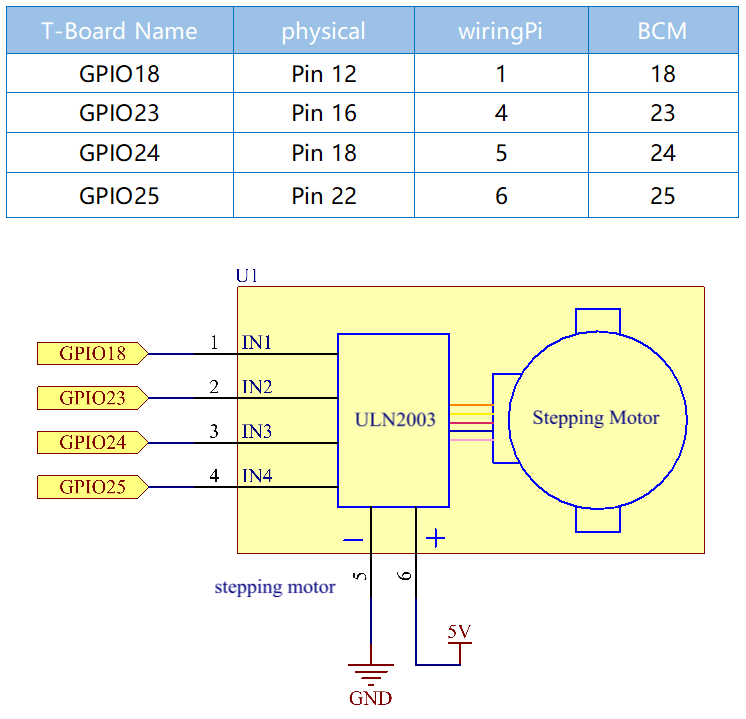

../_images/1.3.3_stepper_motor_schematic.png

Schritt 1: Bauen Sie die Schaltung.
../_images/1.3.3_stepper_motor_circuit.png
