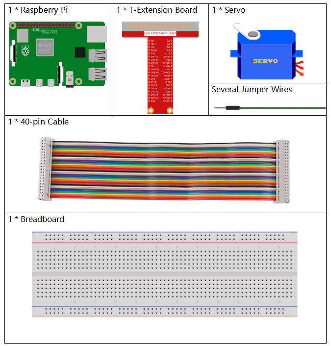

1.3.2 Servo
In diesem Projekt lernen wir, wie man den Servomotor rotieren lässt.
Erforderliche Komponenten
../_images/1.3.2_servo_list.png
../_images/image337.png
