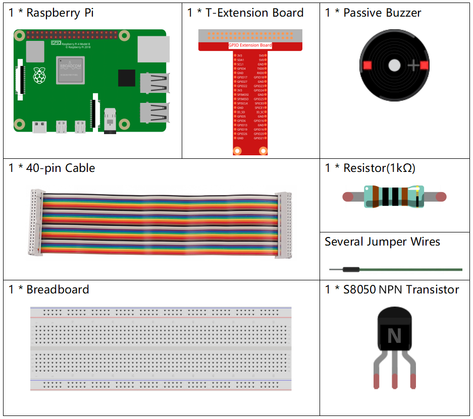

Benötigte Komponenten
../_images/1.2.2_passive_buzzer_list.png
